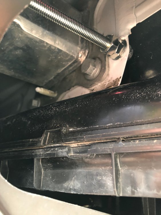

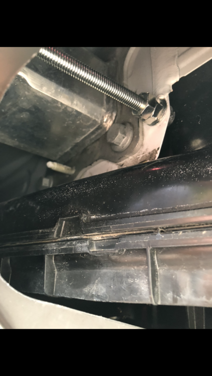

Antonio SG Publicado 4 de Julio del 2019 Denunciar Publicado 4 de Julio del 2019 16 minutes ago, Antonio SG said: Estoy con el tema del soporte , por suerte se puede poner ahí una barra roscada sujeta con tuercas , no se si mi difusor sirve para avant , mira en este post porque está el link de donde lo compre , puedes preguntarles , Si, por lo que me han ido diciendo en este foro hay que homologar cualquier parte diferente que se ponga, este difusor ni tiene además certificado y no se puede homologar , yo Iara la ITV pondré el original otra vez voy a poner la foto que me he liado con el movil Responder
Antonio SG Publicado 4 de Julio del 2019 Denunciar Publicado 4 de Julio del 2019 57 minutes ago, Antonio SG said: Estoy con el tema del soporte , por suerte se puede poner ahí una barra roscada sujeta con tuercas , no se si mi difusor sirve para avant , mira en este post porque está el link de donde lo compre , puedes preguntarles , Si, por lo que me han ido diciendo en este foro hay que homologar cualquier parte diferente que se ponga, este difusor ni tiene además certificado y no se puede homologar , yo Iara la ITV pondré el original otra vez Responder

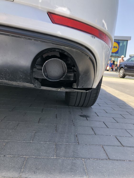

Carlherl Publicado 5 de Julio del 2019 Denunciar Publicado 5 de Julio del 2019 hace 13 horas, Antonio SG dijo: voy a poner la foto que me he liado con el movil El soporte ya lo tengo controlado. Lo importante es saber cuantos cm de tubo Le podremos meter desde el depósito hasta fuera para que quede igual que el tubo izquierdo. Lo que me resulta extraño es que apenas encuentro anuncios de difusores avant y no si pensar que son iguales o es que no hay mercado para el modelo no sedan. Responder
Antonio SG Publicado 5 de Julio del 2019 Denunciar Publicado 5 de Julio del 2019 (editado) 1 hour ago, Carlherl said: El soporte ya lo tengo controlado. Lo importante es saber cuantos cm de tubo Le podremos meter desde el depósito hasta fuera para que quede igual que el tubo izquierdo. Lo que me resulta extraño es que apenas encuentro anuncios de difusores avant y no si pensar que son iguales o es que no hay mercado para el modelo no sedan. A A mi me costó bastante encontrar el mío pero creo recordar que ofrecían para avant , de hecho creo que lo puse en este foro , intentaré mirarlo, la distancia del tanque de adblue al límite de la apertura superior del difusor es de unos 9 cm, quedando como queda el original con cola de escape original instalada , igual algo menos , por cierto usaras también el mismo soporte?, yo no puedo seguir si no quito el difusor , no tengo espacio para apretarlo . Editado 5 de Julio del 2019 por Antonio SG Responder

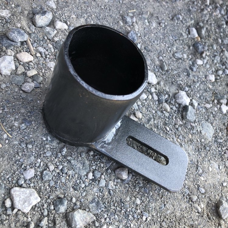

Carlherl Publicado 5 de Julio del 2019 Denunciar Publicado 5 de Julio del 2019 (editado) hace 2 horas, Antonio SG dijo: A A mi me costó bastante encontrar el mío pero creo recordar que ofrecían para avant , de hecho creo que lo puse en este foro , intentaré mirarlo, la distancia del tanque de adblue al límite de la apertura superior del difusor es de unos 9 cm, quedando como queda el original con cola de escape original instalada , igual algo menos , por cierto usaras también el mismo soporte?, yo no puedo seguir si no quito el difusor , no tengo espacio para apretarlo . Yo tengo pensado fabricar un soporte como una especie de U y atornillarlo al mismo sitio que tú. Pero no puedo ponerme con las medidas hasta tener el difusor instalado. Tengo el embellecedor del otro lado comprado también (que tengo que cortarlo a medida). Solo necesito un vendedor que me asegure un difusor que valga para avant no sline. Editado 5 de Julio del 2019 por Carlherl Responder

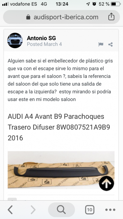

Antonio SG Publicado 5 de Julio del 2019 Denunciar Publicado 5 de Julio del 2019 (editado) 22 minutes ago, Carlherl said: Yo tengo pensado fabricar un soporte como una especie de U y atornillarlo al mismo sitio que tú. Pero no puedo ponerme con las medidas hasta tener el difusor instalado. Tengo el embellecedor del otro lado comprado también (que tengo que cortarlo a medida). Solo necesito un vendedor que me asegure un difusor que valga para avant no sline. En la Ia pág 20 de este súbforo lo puse pero no tengo el link .te pongo captura con la referencia que venia , no se si era para Sline, Editado 5 de Julio del 2019 por Antonio SG Responder
Carlherl Publicado 5 de Julio del 2019 Denunciar Publicado 5 de Julio del 2019 hace 5 minutos, Antonio SG dijo: En la Ia pág 20 de este súbforo lo puse pero no tengo el link .te pongo captura con la referencia que venia , no se si era para Sline, Buscando por esa referencia en todas las webs pone sedán. Voy a ver si puedo conseguir las medidas totales y de los anclajes a ver si son iguales Responder
Antonio SG Publicado 5 de Julio del 2019 Denunciar Publicado 5 de Julio del 2019 56 minutes ago, Carlherl said: Buscando por esa referencia en todas las webs pone sedán. Voy a ver si puedo conseguir las medidas totales y de los anclajes a ver si son iguales En el etka se podría encontrar fijo Responder

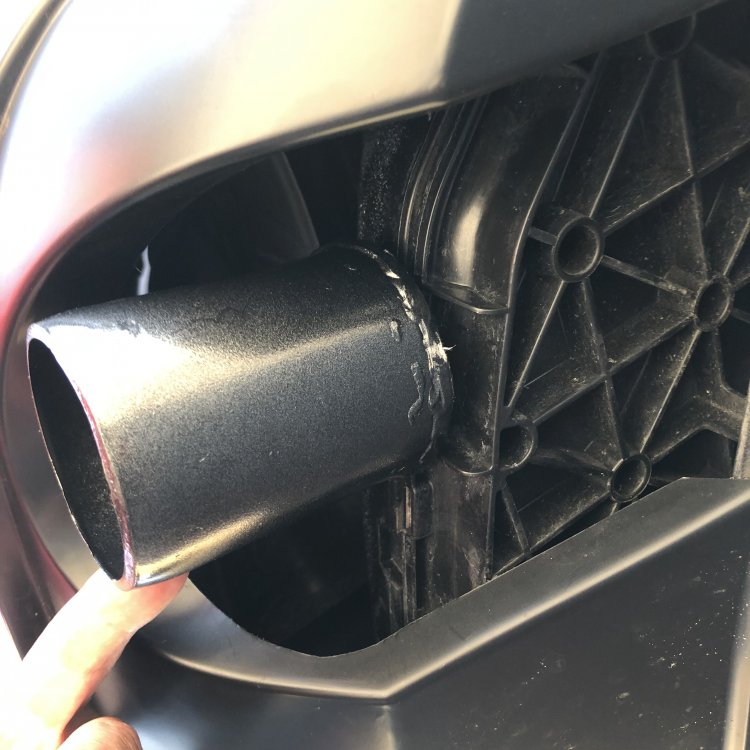

Antonio SG Publicado 5 de Julio del 2019 Denunciar Publicado 5 de Julio del 2019 Esta es la idea, el soporte instalado llega bien para poner la cola falsa, yo creo que buscándole el punto que quede igual que el del otro lado va a quedar bien , después cortando y poniéndole la cola de acero inoxidable del otro lado que ya está usada. Responder
victor.tfsi Publicado 5 de Julio del 2019 Denunciar Publicado 5 de Julio del 2019 Esa es la dirreccion a seguir, ahora busc el angulo como la otra cola y listo, no pondras embellecedor? Responder
Antonio SG Publicado 5 de Julio del 2019 Denunciar Publicado 5 de Julio del 2019 1 hour ago, victor.tfsi said: Esa es la dirreccion a seguir, ahora busc el angulo como la otra cola y listo, no pondras embellecedor? Si, le voy a poner el embellecedor que está al otro lado porque está usado y da más el pego , el que pedí igual se ha perdido pero píllare otro nuevo que lo pondré en la original , buff pero tengo que soltar el difusor otra vez y me costo mucho ponerlo , bueno me lo llevo todo de vacaciones y tendré tiempo de ponerlo bien, creo que quedará bastante pasable, veremos . Responder

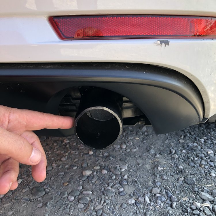

Carlherl Publicado 6 de Julio del 2019 Denunciar Publicado 6 de Julio del 2019 hace 13 horas, Antonio SG dijo: Esta es la idea, el soporte instalado llega bien para poner la cola falsa, yo creo que buscándole el punto que quede igual que el del otro lado va a quedar bien , después cortando y poniéndole la cola de acero inoxidable del otro lado que ya está usada. Con el embellecedor que rellena todo el hueco te va a quedar perfecto. De cuantas pulgadas es el tubo ese? Responder

Antonio SG Publicado 6 de Julio del 2019 Denunciar Publicado 6 de Julio del 2019 (editado) 55 minutes ago, Carlherl said: Con el embellecedor que rellena todo el hueco te va a quedar perfecto. De cuantas pulgadas es el tubo ese? Es un tubo de cobre de 2.5 pulgadas, unos 63.5 mm, el embellecedor original 8w0071771 debería adaptarse bien, pero aun no lo tengo , probare con el que tengo en uso y ya lo muestro. si se ve mucho hueco con el embellecedor buscaré unas colas aún más grandes creo que las del Q7 se pueden adaptar Editado 6 de Julio del 2019 por Antonio SG Responder

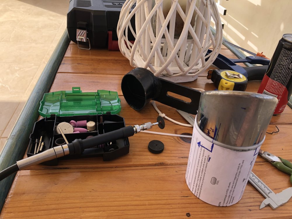

Antonio SG Publicado 12 de Julio del 2019 Denunciar Publicado 12 de Julio del 2019 On 7/5/2019 at 7:18 PM, victor.tfsi said: Cortando el embellecedor Responder
