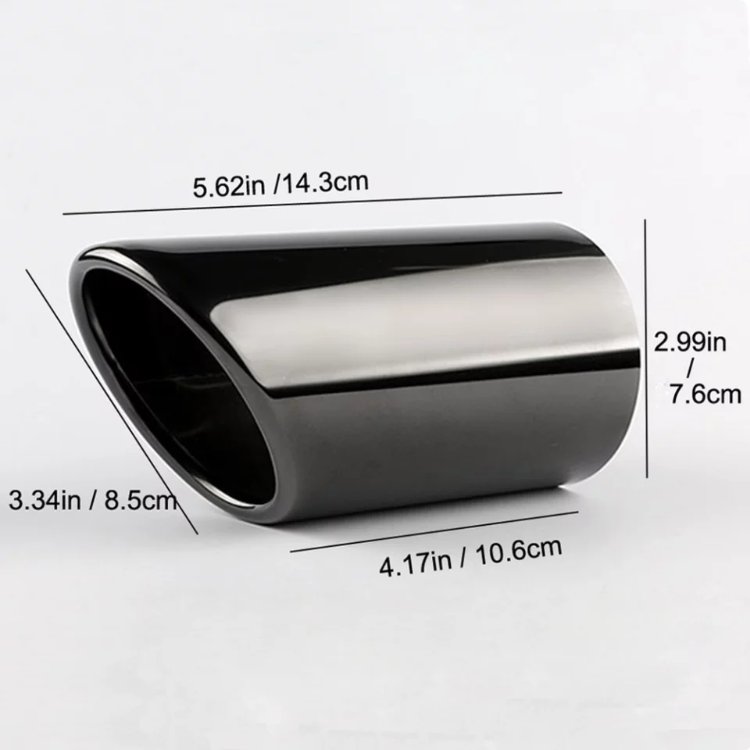

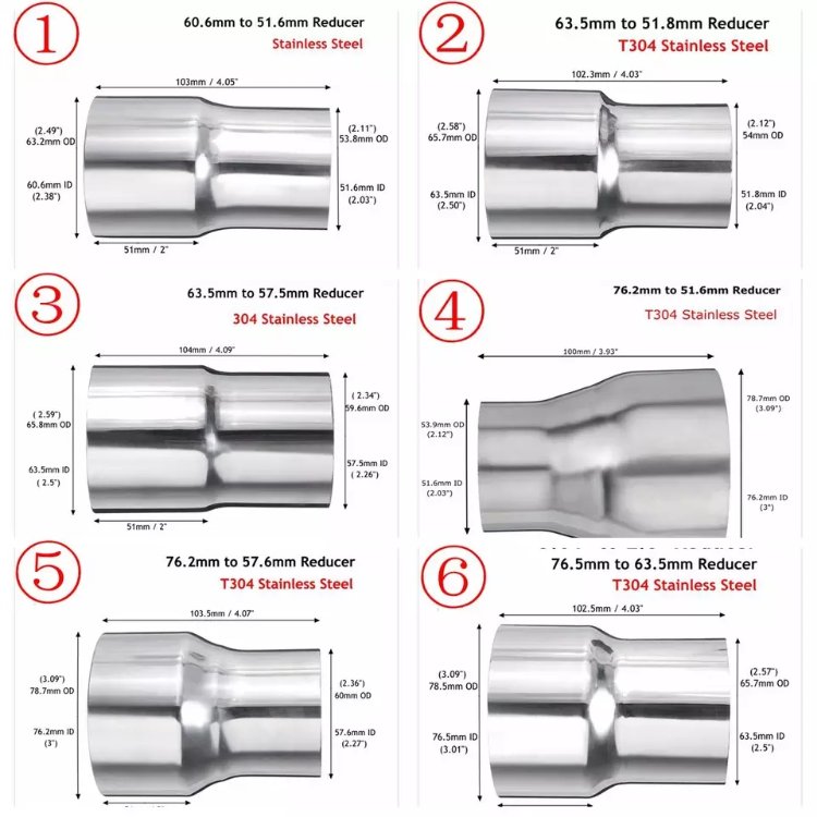

alagar27 Publicado 24 de Abril del 2021 Denunciar Publicado 24 de Abril del 2021 hace 7 horas, Jello dijo: Hola, yo queria poner la cola del q7 al a4, sabes cual es ma reduccion que hace falta para nuestros coches ? Esas son laa medidas de la cola del q7 y luego las reducciones que hay. Gracias Hola y bienvenido, espero que consigas que te ayuden pero te recomendaria ya que veo es tu primer post en el foro que te presentaras y enseñaras tu coche a ser posible con foto ya que sino aqui se dice que sin foto no hay coche y veras los compis se animan algo mas en ayudarte. Un saludo Responder

A4S Publicado 6 de Mayo del 2021 Denunciar Publicado 6 de Mayo del 2021 En 24/4/2021 a las 9:51, Jello dijo: Hola, yo queria poner la cola del q7 al a4, sabes cual es ma reduccion que hace falta para nuestros coches ? Esas son laa medidas de la cola del q7 y luego las reducciones que hay. Gracias Buenas, no te sé decir exactamente ya que las colas que yo compré ya traían la reducción hecha. En mi caso, el escape del coche tenia un diámetro aproximado de 66mm. Las compré de ese diámetro y las puse con la brida metálica que traían. Responder
