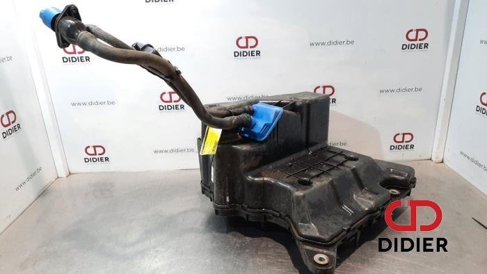

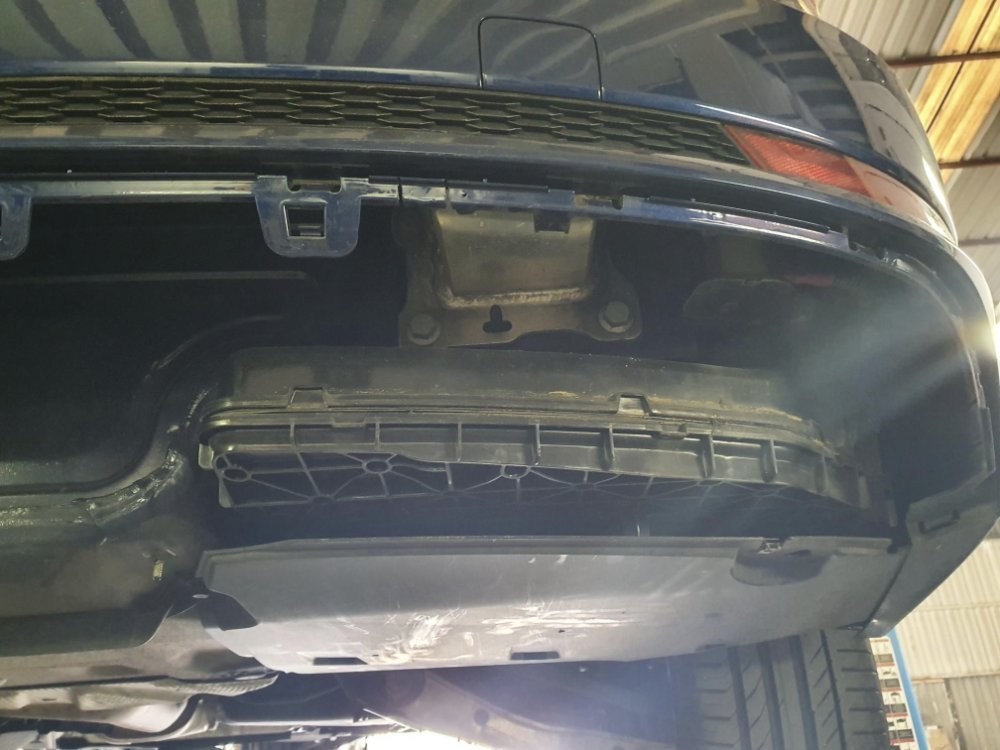

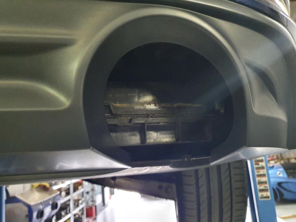

A4S Publicado 23 de Mayo del 2022 Denunciar Publicado 23 de Mayo del 2022 Buenas a todos, refloto el tema de las colas de escape VS escape real en un A4 B9 2.0 TDI con DEPÓSITO AMPLIADO DE 24 Litros. Está claro que el dichoso depósito de adblue en los TDI impide si o si poner cualquier sistema de escape en el lado derecho. No hay sitio ni posibilidad, obligando a poner una cola de adorno. La pregunta que me surge es: ¿Hay aqui alguien que tenga un 2.0 TDI con el depósito de adblue de 12 litros y pueda poner alguna foto? Porque o es mucha casualidad, o todos los depósitos de adblue que he visto ocupan lo mismo, no digo que internamente si tengan distinta capacidad, pero a efectos del escape, empiezo a pensar que ocupan lo mismo el de 12 que el de 24. O mejor dicho, que MOLESTAN lo mismo. Lo suyo sería ver fotos de un depósito de 12 litros y uno de 24. Yo cruzando referencias por internet, en páginas de desguaces y segunda mano, no veo diferencia física entre el de 12 y el de 24. Parecen el mismo por fuera y tienen la misma forma. No parece claramente mas pequeño el de 12. La cuestión es, que como tengo la avería famosa del adblue, me gustaría reparar el mío, y ya que estoy y lo llevo y van a ser cuartos, indicarles que en vez de el de 24, pongan el de 12, si esto me permitiese poner un escape de verdad, bien hecho y homologado. Si alguien puede arrojar un poco de luz, se lo agradecería, aunque me temo que todos los TDI con adblue, sea 12 o 24 litros, ocupa lo mismo el depósito en la zona del escape. Un saludo y gracias! Responder
acidheart Publicado 30 de Mayo del 2022 Denunciar Publicado 30 de Mayo del 2022 En 23/5/2022 a las 18:44, A4S dijo: Buenas a todos, refloto el tema de las colas de escape VS escape real en un A4 B9 2.0 TDI con DEPÓSITO AMPLIADO DE 24 Litros. Está claro que el dichoso depósito de adblue en los TDI impide si o si poner cualquier sistema de escape en el lado derecho. No hay sitio ni posibilidad, obligando a poner una cola de adorno. La pregunta que me surge es: ¿Hay aqui alguien que tenga un 2.0 TDI con el depósito de adblue de 12 litros y pueda poner alguna foto? Porque o es mucha casualidad, o todos los depósitos de adblue que he visto ocupan lo mismo, no digo que internamente si tengan distinta capacidad, pero a efectos del escape, empiezo a pensar que ocupan lo mismo el de 12 que el de 24. O mejor dicho, que MOLESTAN lo mismo. Lo suyo sería ver fotos de un depósito de 12 litros y uno de 24. Yo cruzando referencias por internet, en páginas de desguaces y segunda mano, no veo diferencia física entre el de 12 y el de 24. Parecen el mismo por fuera y tienen la misma forma. No parece claramente mas pequeño el de 12. La cuestión es, que como tengo la avería famosa del adblue, me gustaría reparar el mío, y ya que estoy y lo llevo y van a ser cuartos, indicarles que en vez de el de 24, pongan el de 12, si esto me permitiese poner un escape de verdad, bien hecho y homologado. Si alguien puede arrojar un poco de luz, se lo agradecería, aunque me temo que todos los TDI con adblue, sea 12 o 24 litros, ocupa lo mismo el depósito en la zona del escape. Un saludo y gracias! Buenas , por lo que he podido ver por hay pues no veo diferencia entre el de 12 y el de 24 la verdad,,si no juzgar vosotros mismos en las fotos,,,pero algo tiene que tener. Este es de 24 Litros La referencias es MLBEVO B9 24 LITROS NAR 8W0131878 AM Y este es de 12 litros la referencias MLBEVO B9 12 LITROS 8W0131878 AE Espero que te ayude,.. Saludos Responder

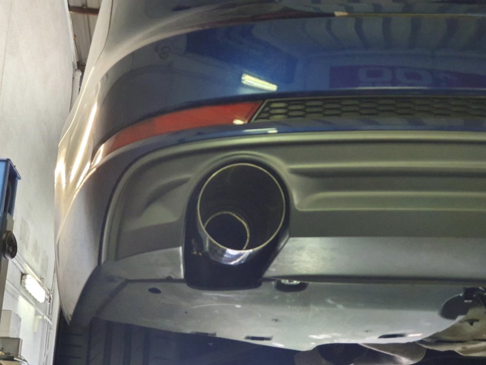

acidheart Publicado 20 de Junio del 2022 Denunciar Publicado 20 de Junio del 2022 Buenas que sepais los que tenemos deposito ampliado de 24 l no es posible ni poner una cola de adorno (en mi caso) por que apenas quedan 9 cm para la cola , sin contar que en mi caso tengo un sensor justo encima del deposito de Adblue y me impide poner un sistema para poder anclar la cola.. al menos con el difusor del TFSI original de audi.. Al final le puse una cola mas gorda ,, Responder
gasolino Publicado 20 de Junio del 2022 Denunciar Publicado 20 de Junio del 2022 En 26/8/2021 a las 17:36, Daniels19 dijo: A mí me costó, si no recuerdo mal, unos 350€, eso sí era un conocido. Yo sigo barajando la opción de algo homologado por el coñazo de cambiarlo para las itv, pero aún no lo haré. Lo de las válvulas es homologado, si no me equivoco, si es un escape comercializado así. Bueno tengo pendientes de hacer muelles para bajarlo y cuando pueda llanta en 19", además de más cosas, que estando en este foro uno no para de ver chuches . Homologado solo he visto uno milltek, 1500€ porque va una pieza desde catalidador, el sonido segun los videos queda muy bonito y nada tunero, pero claro, es mucho dinero Responder
valderaduey Publicado 24 de Junio del 2022 Denunciar Publicado 24 de Junio del 2022 En 20/6/2022 a las 12:18, acidheart dijo: Buenas que sepais los que tenemos deposito ampliado de 24 l no es posible ni poner una cola de adorno (en mi caso) por que apenas quedan 9 cm para la cola , sin contar que en mi caso tengo un sensor justo encima del deposito de Adblue y me impide poner un sistema para poder anclar la cola.. al menos con el difusor del TFSI original de audi.. Al final le puse una cola mas gorda ,, En el A5 sin problema, con deposito ampliado de Adblue, lo montamos todo original y quedo perfecto doble salida de escape, son los que monta el S5, evidentemente la derecha es falsa, ya que no hay espacio por el deposito de adblue, pero poder en mi caso se puede y tengo un compañero que monto la doble salida con deposito ampliado en un A4 Avant y tambien sin problema. Saludos. Responder
