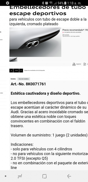

jesus_fernandez_ Publicado 12 de Noviembre del 2017 Denunciar Publicado 12 de Noviembre del 2017 Pues creo que se por qué no entra Antonio. Según la referencia es para b8. Igualmente lo intentaré poner, no creo que sea muy diferente del b9. Responder
alagar27 Publicado 12 de Noviembre del 2017 Denunciar Publicado 12 de Noviembre del 2017 Cierto son para b8 Aun asi que no acaben de entrar en el b9 a no ser te arrimes mucho no se nota Responder

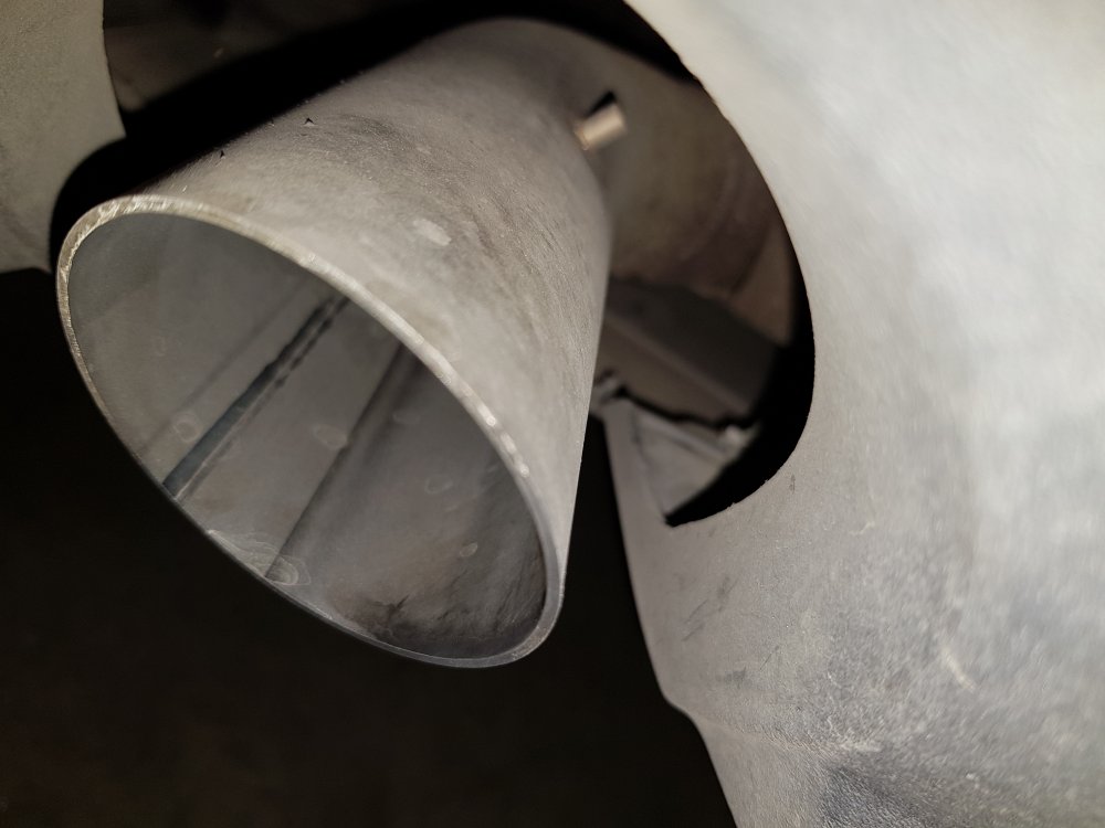

jesus_fernandez_ Publicado 12 de Noviembre del 2017 Denunciar Publicado 12 de Noviembre del 2017 El tubo de escape tiene una especia de saliente, Creo que para esos mismo. Para que no le lo has los de otro modelos, Yo creo que es tan simple como cortar al cromados el trozo que hace tope con el saliente. Responder

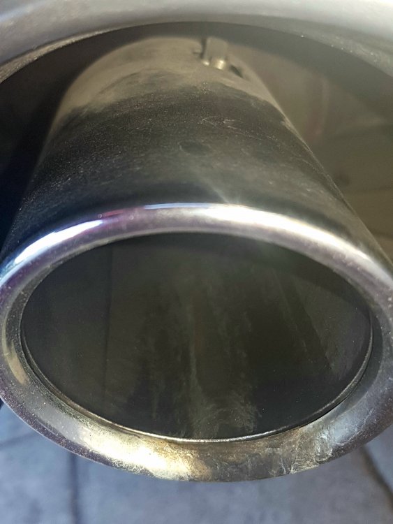

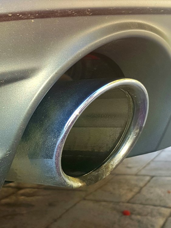

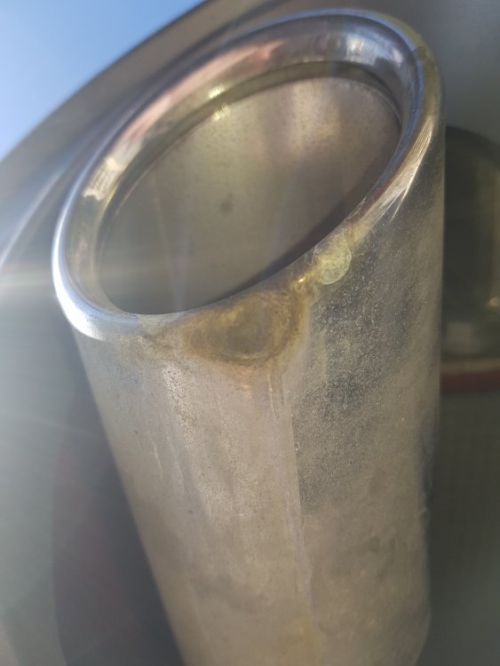

alagar27 Publicado 12 de Noviembre del 2017 Denunciar Publicado 12 de Noviembre del 2017 Yo llevo el embellecedor de escape de serie y tambien parece no encaja perfecto. Tambien se puede ver como un saliente que parece agarra por dentro el embellecedor para que no se pueda mover o quitar facil. Unas fotos Responder

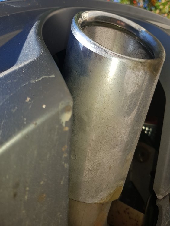

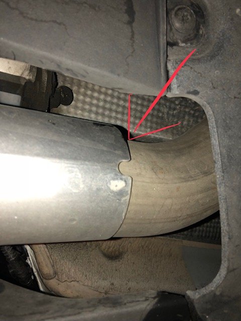

Antonio SG Publicado 12 de Noviembre del 2017 Denunciar Publicado 12 de Noviembre del 2017 hace 22 horas, alagar27 dijo: prueba a ver de moverlo un poco y poner un paño y con un martillo de goma darle para meterlo bien, de todas formas creo no encaja perfecto ya que a mi en mi anterior audi se me quedo parecido Yo creo que un toque mas y queda dentro entero, me parece que hace tope (flecha roja) con el saliente que muestra Jesus Responder

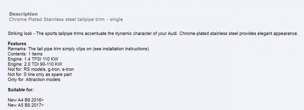

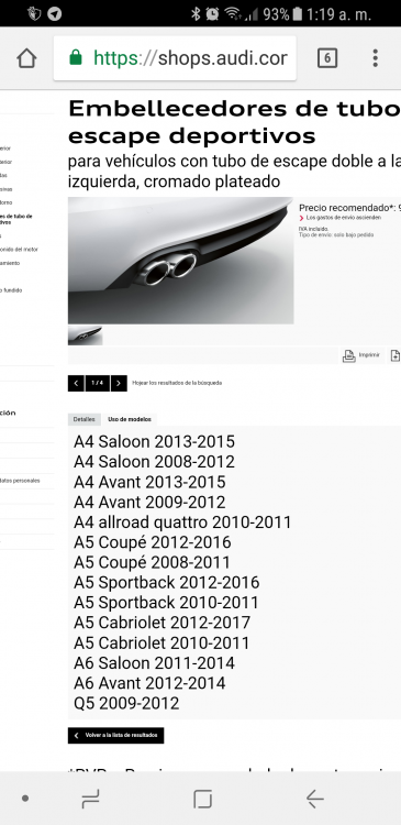

Antonio SG Publicado 12 de Noviembre del 2017 Denunciar Publicado 12 de Noviembre del 2017 hace 21 horas, jesus_fernandez_ dijo: Pues creo que se por qué no entra Antonio. Según la referencia es para b8. Igualmente lo intentaré poner, no creo que sea muy diferente del b9. El que pedi yo es este http://www.ebay.es/itm/Genuine-Audi-Chrome-Plated-Stainless-Steel-Exhaust-Tip-Trim-Single-New-A4-A5/282488926826?ssPageName=STRK%3AMEBIDX%3AIT&_trksid=p2057872.m2749.l2649 me mandaron otro, en los detalles del que pedi y me dijo Alagar venia bien. Responder

alagar27 Publicado 12 de Noviembre del 2017 Denunciar Publicado 12 de Noviembre del 2017 Mirad las fotos que puse Antonio y jesus y vereis que en el mio tampoco entra del todo y este embellecedor escape venia colocado de fabrica Como ya dije eso solo se nota de cerca y no pasa nada que no encaje perfecto Responder
jesus_fernandez_ Publicado 12 de Noviembre del 2017 Denunciar Publicado 12 de Noviembre del 2017 No es por qué encaje o no. Es por qué el tuyo lleva una especie de tornillo que lo coge. Y estos van metidos a presión, y se ve que son más anchos por la parte trasera. En la foto de Antonio se ve claro. Pero dice que entra con mucha fuerza. Por lo que no me preocupa mucho, Si puedes poner una foto desde abajo como Antonio vemos si el original queda igual de olgado. Responder
alagar27 Publicado 12 de Noviembre del 2017 Denunciar Publicado 12 de Noviembre del 2017 hace 36 minutos, jesus_fernandez_ dijo: No es por qué encaje o no. Es por qué el tuyo lleva una especie de tornillo que lo coge. Y estos van metidos a presión, y se ve que son más anchos por la parte trasera. En la foto de Antonio se ve claro. Pero dice que entra con mucha fuerza. Por lo que no me preocupa mucho, Si puedes poner una foto desde abajo como Antonio vemos si el original queda igual de olgado. Dificil hacerla Y si es cierto que lleva ese tipo tornillo pero como se ve tampoco entra del todo y mas o menos queda igual Responder

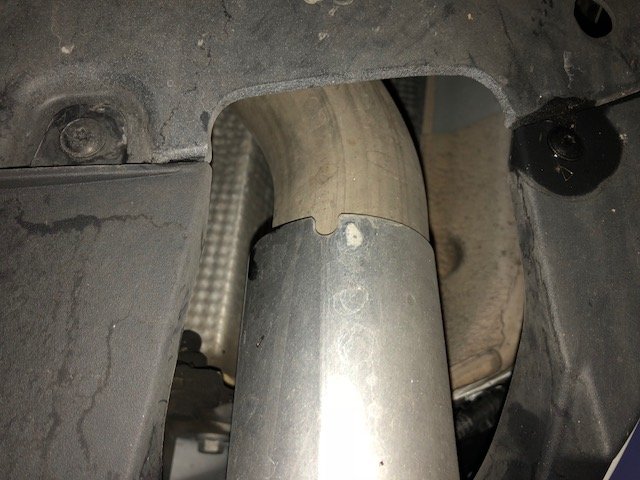

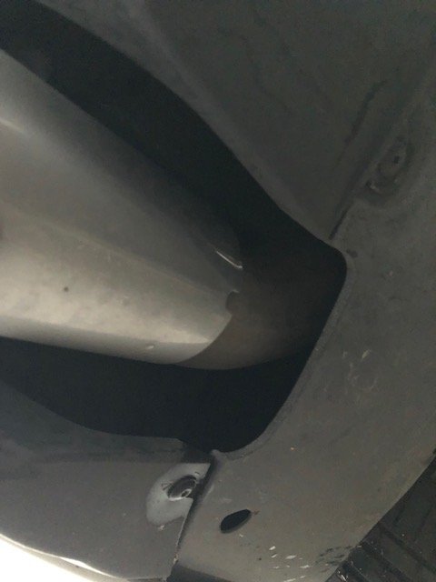

alagar27 Publicado 13 de Noviembre del 2017 Denunciar Publicado 13 de Noviembre del 2017 Bueno dos fotos desde abajo del escape Responder
Antonio SG Publicado 13 de Noviembre del 2017 Denunciar Publicado 13 de Noviembre del 2017 Si, esta claro que los que son para el B9 llevan un hueco para el tope que lleva el original Responder
alagar27 Publicado 13 de Noviembre del 2017 Denunciar Publicado 13 de Noviembre del 2017 hace 2 horas, Antonio SG dijo: Si, esta claro que los que son para el B9 llevan un hueco para el tope que lleva el original Puede. Y como veis en mis fotos no encaja tampoco del todo aun siendo original y puesto de fabrica y se queda un trozo entre escape y el embellecedor. Responder
