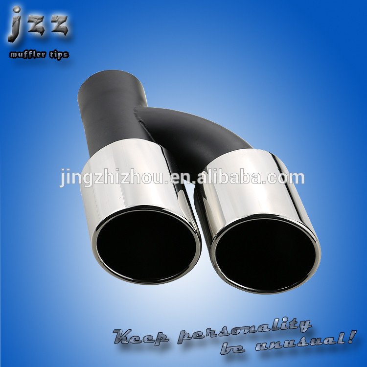

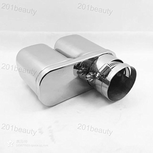

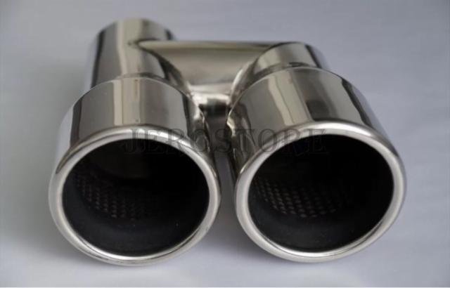

perezrafa Publicado 17 de Enero del 2018 Denunciar Publicado 17 de Enero del 2018 En 16/1/2018 a las 19:53, victor.tfsi dijo: Creo que con esa salida tendras que cortar escape ya que no es recto viene torcido desde la derecha y en el ultimo tramo se endereza. Es mas facil poner una cada lado que una doble a la izquierda. SIsis yo me di cuenta de lo mismo, pero no crees que algo tipo esto, si que funcionaria?? Responder
alagar27 Publicado 17 de Enero del 2018 Denunciar Publicado 17 de Enero del 2018 Esos puede que si sirvan, pero cabrian en nuestro hueco o tocaria a nuestros tdi 150 cambiarlo por el difusor del 190. Responder

victor.tfsi Publicado 17 de Enero del 2018 Denunciar Publicado 17 de Enero del 2018 hace 3 horas, perezrafa dijo: SIsis yo me di cuenta de lo mismo, pero no crees que algo tipo esto, si que funcionaria?? La segunda podria valer ese estilo corto, tienes que buscarte que sea cortita y mas de 75mm. La instalacion no tiene mucha dificultad quitar la de serie y poner la cola, en mi caso al ser mucho mas grandes la fije con un tornillo al escape y por detras una brida a una pletina del interior del subchasis de dentro. Responder
