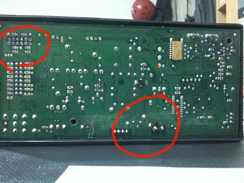

VIX Publicado 26 de Octubre del 2017 Denunciar Publicado 26 de Octubre del 2017 A mi me hacia cosas raras, sobretodo con la apertura de puertas y el plafón. Al final saqué la bomba, repasé las 4 o 5 soldaduras de componentes grandes de la placa y volví a montar y lleva 2 o 3 años sin fallar nunca mas... Responder
duke80 Publicado 27 de Octubre del 2017 Denunciar Publicado 27 de Octubre del 2017 Las soldaduras de la bomba suelen dar "problemas" con el tiempo y provocar muchos poltergeist. Nada que un repaso como dice @VIX no solucione! Responder
Gonzalob5 Publicado 31 de Octubre del 2017 Autor Denunciar Publicado 31 de Octubre del 2017 En 27/10/2017 a las 11:32, duke80 dijo: Las soldaduras de la bomba suelen dar "problemas" con el tiempo y provocar muchos poltergeist. Nada que un repaso como dice @VIX no solucione! En 26/10/2017 a las 18:04, VIX dijo: A mi me hacia cosas raras, sobretodo con la apertura de puertas y el plafón. Al final saqué la bomba, repasé las 4 o 5 soldaduras de componentes grandes de la placa y volví a montar y lleva 2 o 3 años sin fallar nunca mas... Yo solo la he abierto y rociado de limpia-contactos y nada. a si que probare renovando las soldaduras a ver si se soluciona Responder
VIX Publicado 31 de Octubre del 2017 Denunciar Publicado 31 de Octubre del 2017 voy a ver si encuentro alguna foto que hice, simplemente dale con soldador y un poco de estaño en las 4 o 5 soldaduras redondas grandes y seguramente lo soluciones. Si las miras con una lupa igual consigues ver una especie de circulo, como si se agrietara el punto de soldadura. Por lo menos en la mía se podía apreciar un poco. Responder
VIX Publicado 31 de Octubre del 2017 Denunciar Publicado 31 de Octubre del 2017 @Gonzalob5 ya la he encontrado, en círculo marco las soldaduras que repasamos en mi caso. Las fuimos mirando con lupa y se podía ver que estaban algo agrietadas. Seguramente sólo con las mas grandes lo soluciones, aunque ya que estás puedes repasar varias. Algún compañero cuando le empezó a fallar también lo hizo y se le solucionó, así que por lo menos lo puedes probar ya que no te llevará mucho tiempo. Tardarás más en sacar y abrir la bomba que en hacer las soldaduras. Sobre todo no te pases con el estaño para no cruzar pistas, dale muy poquito. Ya nos contarás si tienes suerte. Responder
