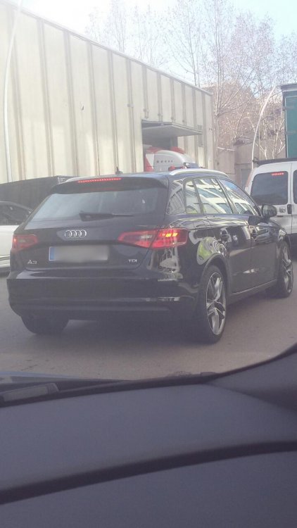

Thejero Publicado 15 de Febrero del 2018 Denunciar Publicado 15 de Febrero del 2018 En 23/1/2018 a las 17:20, Torvic dijo: Ahi la teneis.. Te han quedado de lujo Torvic !!! Enhorabuena ya era hora que QUER montases unas llantas como es debido !! 👏👏👏👏👏👏👏me encantan! Denostas buen gusto ! Responder
Thejero Publicado 15 de Febrero del 2018 Denunciar Publicado 15 de Febrero del 2018 (editado) hace 4 horas, Sblather dijo: Me gustan mucho esas llantas de 18, donde las has conseguido? Son las Wings originales de Audi? Quiero cambiar mis llantas S-line y quiero algo mas oscuro de las que tengo ahora puestas, con el Gris Daytona del coche no me van mucho las s-line Hola Sblather Son las Llantas Rs6 2014 astra WSP ítaly réplicas de óptima calidad pues las originales al ser exclusivas se van por un pico . Editado 15 de Febrero del 2018 por Thejero Responder
Torvic Publicado 15 de Febrero del 2018 Denunciar Publicado 15 de Febrero del 2018 hace 56 minutos, Thejero dijo: Te han quedado de lujo Torvic !!! Enhorabuena ya era hora que QUER montases unas llantas como es debido !! 👏👏👏👏👏👏👏me encantan! Denostas buen gusto ! Lianteeeee!!!! Responder
Sblather Publicado 16 de Febrero del 2018 Denunciar Publicado 16 de Febrero del 2018 hace 21 horas, Torvic dijo: hola sblater, no son mia.. es de un coche que pasaba por delante mio y lo fotografié..son las rs6 y de tu firma, las que están al lado de las dynamic? Responder

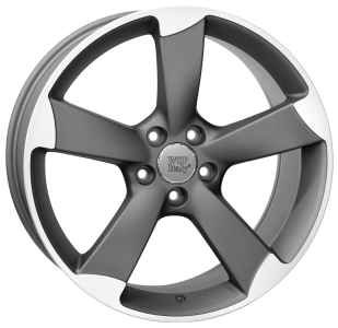

Sblather Publicado 16 de Febrero del 2018 Denunciar Publicado 16 de Febrero del 2018 hace 20 horas, Thejero dijo: Hola Sblather Son las Llantas Rs6 2014 astra WSP ítaly réplicas de óptima calidad pues las originales al ser exclusivas se van por un pico . Gracias tejero, he encontrado estas que creo que son las mismas pero son de 20 pulgadas, no se si son demasiado grandes para mi a3 xD http://www.wspitaly.com/dettaglio-prodotto?lang=es&id_cerchione=218&brand= AUDI Responder
jatdt Publicado 16 de Febrero del 2018 Denunciar Publicado 16 de Febrero del 2018 hace 1 hora, Sblather dijo: Gracias tejero, he encontrado estas que creo que son las mismas pero son de 20 pulgadas, no se si son demasiado grandes para mi a3 xD http://www.wspitaly.com/dettaglio-prodotto?lang=es&id_cerchione=218&brand= AUDI Para un a3 8v no valen... el buje tiene que ser 57,1 y esas son 66,6. Además la garganta es muy ancha, de 9 pulgadas. Responder
Dzeta Publicado 16 de Febrero del 2018 Denunciar Publicado 16 de Febrero del 2018 hace 2 horas, Sblather dijo: Gracias tejero, he encontrado estas que creo que son las mismas pero son de 20 pulgadas, no se si son demasiado grandes para mi a3 xD http://www.wspitaly.com/dettaglio-prodotto?lang=es&id_cerchione=218&brand= AUDI 20 es un poco mucho.. yo llevo 19, no le pondría más! Responder
Thejero Publicado 16 de Febrero del 2018 Denunciar Publicado 16 de Febrero del 2018 hace 3 horas, Sblather dijo: Gracias tejero, he encontrado estas que creo que son las mismas pero son de 20 pulgadas, no se si son demasiado grandes para mi a3 xD http://www.wspitaly.com/dettaglio-prodotto?lang=es&id_cerchione=218&brand= AUDI vaya !!! vas a lo grande jejejejej como dice @jatdt y @Dzeta una es que no se si te valdría y la otra que es una barbaridad de llanta ! y los neumáticos en € hay que tenerlo en cuenta , creo ,humilde opinión, que con unas 18" o ya pensándolo mucho 19" vas medio apañao ,seguro un saludo a todos ! Responder
jatdt Publicado 16 de Febrero del 2018 Denunciar Publicado 16 de Febrero del 2018 hace 3 horas, Sblather dijo: Gracias tejero, he encontrado estas que creo que son las mismas pero son de 20 pulgadas, no se si son demasiado grandes para mi a3 xD http://www.wspitaly.com/dettaglio-prodotto?lang=es&id_cerchione=218&brand= AUDI hace 14 minutos, Thejero dijo: vaya !!! vas a lo grande jejejejej como dice @jatdt y @Dzeta una es que no se si te valdría y la otra que es una barbaridad de llanta ! y los neumáticos en € hay que tenerlo en cuenta , creo ,humilde opinión, que con unas 18" o ya pensándolo mucho 19" vas medio apañao ,seguro un saludo a todos ! Consejo su buscas llanta Tanto de 18 como 19, 20 es excesivo y los neumáticos serán carísimos. -Garganta 8.0. (7,5 sportback) 8.5 o 9.0 para 225-235 es mucho y los neumáticos quedan muy estirados -Buje 57.1 si coges mas 66.6 tendrás que usar centradores. -Et46 o menos, si es más te quedará más dentro y para que quede bien tendras que montar separadores y homologar. Responder

Torvic Publicado 16 de Febrero del 2018 Denunciar Publicado 16 de Febrero del 2018 hace 5 horas, Sblather dijo: y de tu firma, las que están al lado de las dynamic? Son las wing en 19".. las de al lado son las s3 en 18".. Responder
Xistu Publicado 17 de Febrero del 2018 Denunciar Publicado 17 de Febrero del 2018 hace 16 horas, Sblather dijo: Gracias tejero, he encontrado estas que creo que son las mismas pero son de 20 pulgadas, no se si son demasiado grandes para mi a3 xD http://www.wspitaly.com/dettaglio-prodotto?lang=es&id_cerchione=218&brand= AUDI Que buena pinta tienen estas llantas... Italianas y homologadas? 👌🏻👌🏻👌🏻 Estas me parecen preciosas también: Responder
Xistu Publicado 17 de Febrero del 2018 Denunciar Publicado 17 de Febrero del 2018 (editado) hace 16 horas, Sblather dijo: Gracias tejero, he encontrado estas que creo que son las mismas pero son de 20 pulgadas, no se si son demasiado grandes para mi a3 xD http://www.wspitaly.com/dettaglio-prodotto?lang=es&id_cerchione=218&brand= AUDI El problema va a ser los discos de freno, que si ya son pequeños de por si, si le metes 20” van a parecer CDs en vez de discos... muy feo salvo que lleves unos frenos de RS3. (El rs3 trae 20” en opción) Yo montaría 19”... ya es una buena llanta!! Hace 1 año, había división de opiniones con la 19”... que si efecto astra, que si era “un despropósito”... y dije que era cuestión de tiempo, que cada vez se montan ruedas mas grandes. A día de hoy, muchos están pasando de 18 a 19”... y se empiezan a ver preguntas de 20”. Que rápido evoluciona esto!!! No descarteis 20” en unos cuantos años... la tendencia sigue al alza. A los que veían “feas” las 19” en un sportback por el famoso efecto astra, les preguntaría: ¿si os compraseis un RS3, que trae 19 y 20” en opción, le quitaríais las ruedas para montarles 18”? 🧐 Editado 17 de Febrero del 2018 por Xistu Responder
Sblather Publicado 17 de Febrero del 2018 Denunciar Publicado 17 de Febrero del 2018 hace 14 horas, Torvic dijo: Son las wing en 19".. las de al lado son las s3 en 18".. Esas swing de 19 son las que mas me gustan, pero mirando por internet no veo nada :s y las originales en Audi seguro que me salen por una pasta @Xistu esas que se parecen a las rotor también me gustan mucho! @jatdt gracias por los consejos, los tendré en cuenta ya que yo de estas cosas estoy aprendiendo gracias a vosotros! @Thejero @Dzeta jajaj en si quiero de 18" o 19", sobre todo las swing que son las que mas me gustan, no se si preguntar en Audi o mirar alguna copia en paginas como MVM Gracias a todos! Responder
