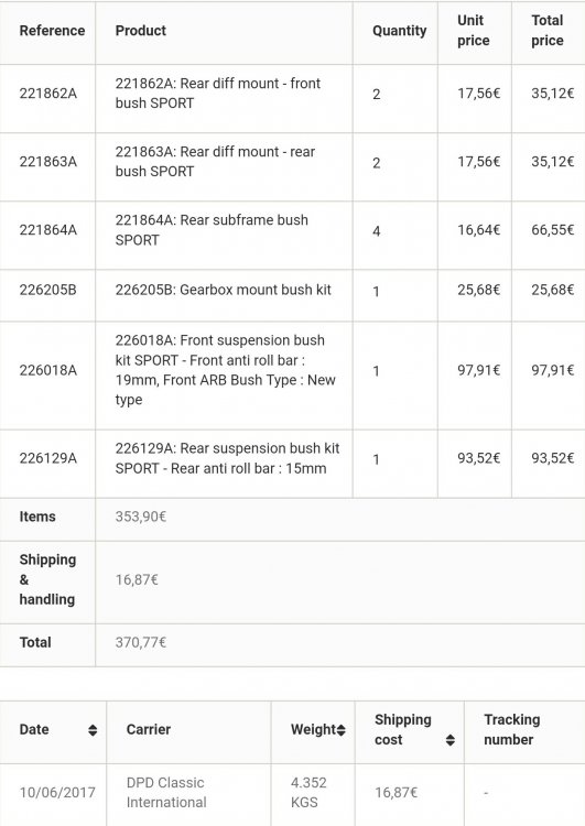

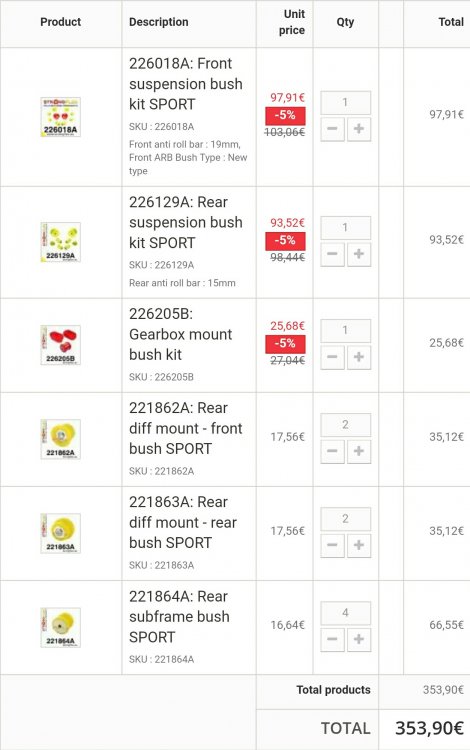

Xandre_rider Publicado 7 de Octubre del 2017 Autor Denunciar Publicado 7 de Octubre del 2017 (editado) Despues de posponerlo bastante tiempo por otros contratiempos he decidido cambiar todos los silentblocks del coche por los de poliuretano. Me decidi por los Strongflex por el precio aunque en el futuro comprare alguno de Powerflex porque permiten ajustar caidas, convergencias y demas movidas. En este caso mi coche es un A3 Quattro (son diferentes para A3, A3 Quattro y S3). A mayores dentro de Strongflex tienen 3 durezas por orden de menor a mayor : Rojo: el más parecido a los OEM pero mas duro de por si, seria equivalente a los Powerflex morados. Son 80 ShA/Shore. Amarillo: para un uso más "Sport", por lo que dicen sin perdida de confort pero se transmiten mas ruidos y vibraciones al interior, seria algo intermedio entre los Powerflex morados y los negros. Son 90 ShA/Shore. Negro: dureza "extrema" entiendo que para uso extremo y curvas a alta velocidad y mucha tralla, seria el equivalente a Powerflex negro. Strongflex.eu: yo me decante por los amarillos (en los que se puede elegir, algunos silentblocks solo los hay en rojo; la ref.de los amarillos termina en A y la de los rojos en B). 1.- 226018A: Front suspension bush kit SPORT Include: 2x 221072A Front wishbone front bush SPORT 2x 221077B Front wishbone rear bush 13mm 4x 221084A Anti roll bar link bush SPORT 2x 221088A Anti roll bar bush SPORT (old type) or 2x 221089A Anti roll bar bush SPORT (new type) NOTE! There are two types of front stabilizer bushing. OLD TYPE - 221088 or NEW TYPE - 221089 Before buying check the type of bush and diameter (15,19,20,21,23mm). * El modelo viejo (old type - 221088A) es este: * El modelo nuevo (new type - 221089A) es este: Para saber de que diametro son (15,19,20,21,23 mm) basta con medir el diametro de la barra estabilizadora delantera y para saber si el el old type o new type basta con mirarlos (=no hace falta desmontar nada para saber cual hay que comprar). 2.- 226129A: Rear suspension bush kit SPORT Include: 4x 221371A Rear Wishbone Inner Bush SPORT 2x 221372A Rear lower wishbone front mounting bush SPORT 2x 221445ARear Anti Roll Bar Bush SPORT Notes: Measure Anti Roll Bush diameter before placing order. Para saber de que diametro son (12,13,14,15,16,17,18,19 mm) basta con medir el diametro de la barra estabilizadora trasera. (=no hace falta desmontar nada para saber cual hay que comprar). 3.- 226205B: Gearbox mount bush kit Include: 1 x 221494B Gearbox mount dog bone 1 x 221749B Gearbox mount bush 4.- 221862A: Rear diff mount - front bush SPORT Pcs/prod: 1 Required/car: 2 5.- 221863A: Rear diff mount - rear bush SPORT Pcs/prod: 1 Required/car: 2 6.- 221864A: Rear subframe bush SPORT Pcs/prod: 1 Required/car: 4 Precio total con envio: 370,77€ Revisando si había alguno más que fuese necesario comprar vi que en Powerflex venden copelas "normales" y rebajadas 1cm y el silentblock de la direccion. Yo de momento solo compre el de la direccion. 1.- PFF85-416: Silentblock de la dirección Precio total con envio: 24,06€ PRECIO TOTAL DE LOS 28 SILENTBLOCKS: 394,83€ En otro momento pongo la referencia y precios de los tacos de motor y del soporte intermedio del cardan (de los traccion Quattro) porque también los acabo de pedir. Editado 7 de Octubre del 2017 por Xandre_rider Responder

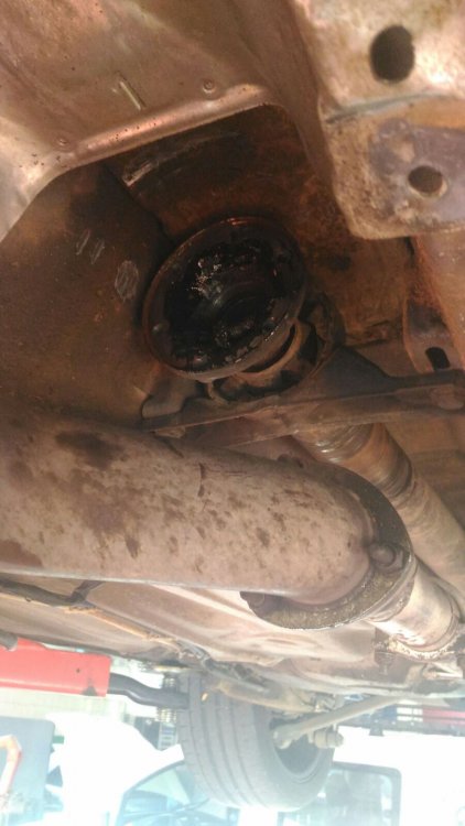

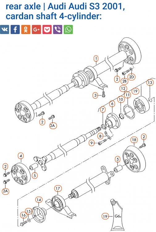

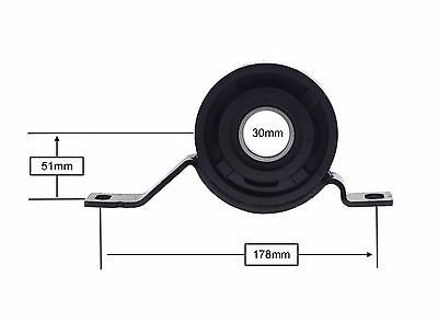

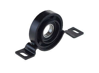

Xandre_rider Publicado 9 de Octubre del 2017 Autor Denunciar Publicado 9 de Octubre del 2017 (editado) Bueno lo que faltaba por poner. Para todos los que tengan A3 8l Quattro/S3 8l/TT Quattro/Golf IV 4 Motion/Bora/Beetle (y alguno mas fijo) y tengan vibraciones justo debajo del freno de mano o noteis ruidos raros por el medio del coche a altas velocidades o noteis cosas raras cuando "entra" el Quattro entre otras cosas este puede ser el motivo. El soporte ese que se ve en la foto anclado al chasis y con tacos de goma formando un circulo es el Cojinete intermedio del cardan (por el nombre no lo vais a encontrar en google). Viene siendo una especie de soporte y acople del cardan a la caja de cambios que va anclado al chasis y lleva unos tacos de goma/silentblocks alrededor del rodamiento donde engancha el brazo del cardan. La referencia es 1H0521349. El precio en el conce son 150€+IVA y en desguaces en los pocos que tienen dichos modelos de coche solo venden transmision entera por 150€ de media. El mejor precio que consegui fue en ebay.de por 84,90€ con envio aqui. Para que sea mas grafico os pongo un esquema de donde va y la pieza en cuestion. En el esquema es la pieza n°17. Y la pieza en cuestion es esta. La que venden en ebay.de parece menos reforzada que la OEM pero por el ahorro de precio preferi comprar esa y en ultimo caso ponerle una lamina por debajo con unos puntos de soldadura. Editado 9 de Octubre del 2017 por Xandre_rider Responder

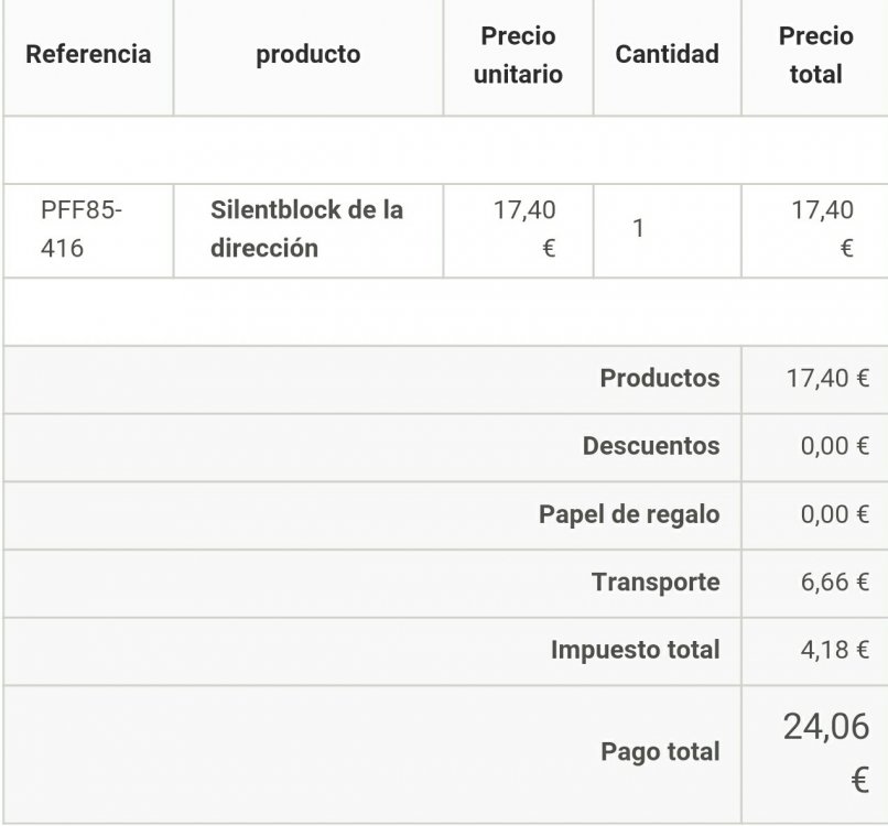

Xandre_rider Publicado 6 de Diciembre del 2017 Autor Denunciar Publicado 6 de Diciembre del 2017 (editado) Hace un par de dias que tengo el coche ya y decir que el cambio con los silentblocks Strongflex ha sido brutal, el coche es una tabla y el paso por curva es muchisimo mas rapido a la vez que se siente mas seguro, se pierde algo de confort y se notan mas vibraciones en el interior pero ya venía acostumbrado de antes al ruido de la linea de escape asique en mi caso bien. Otras cosas que note es que gracias al silentblock de la direccion de Powerflex va mucho mas fina, no tiene apenas ningun angulo muerto y gracias a los silentblocks de la caja las marchas entran infinitamente mejor en cualquier regimen de rpm y con un tacto bastante "racing", espero que sirva de ayuda por si alguien se plantea el cambio a silentblocks de poliuretano. Y respecto al cojinete intermedio del cardan perfecto salvo porque la carcasa es un pelin mas alta y hay que rebajar una chapa protectora de los bajos del coche, al final metido en la faena cambie tambien el flector delantero que estaba bastante deteriorado Editado 6 de Diciembre del 2017 por Xandre_rider Responder
