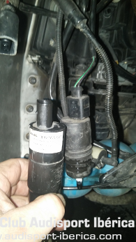

ttoinho Publicado 14 de Marzo del 2017 Autor Denunciar Publicado 14 de Marzo del 2017 Hola A todos....pues e desarmado la rueda, y el cubre rueda..e sacado el deposito del agua del limpia, y he encontrado dos bombas..las que están en la foto...la mas grade la que tengo en la mano, es la del lava-faros, y va montada por la parte interior por eso no se ve.....el numero de referencia, por si alguno le hace falta es: 3B0 955 681 Estaba oxidada, y no giraba el motorcito, el cuerpo de plástico algo roto, y parecía que no hacia buen contacto...Desarmar, limpiar con WD40, bien limpio. Después una capa protectora a toda la bomba de grasa en espray con teflón....y montar y reparar con cinta aislante el cuerpo de plástico....No tengo fotos..lo siento... Gracias a todos por las respuestas.. un saludo.. Responder
