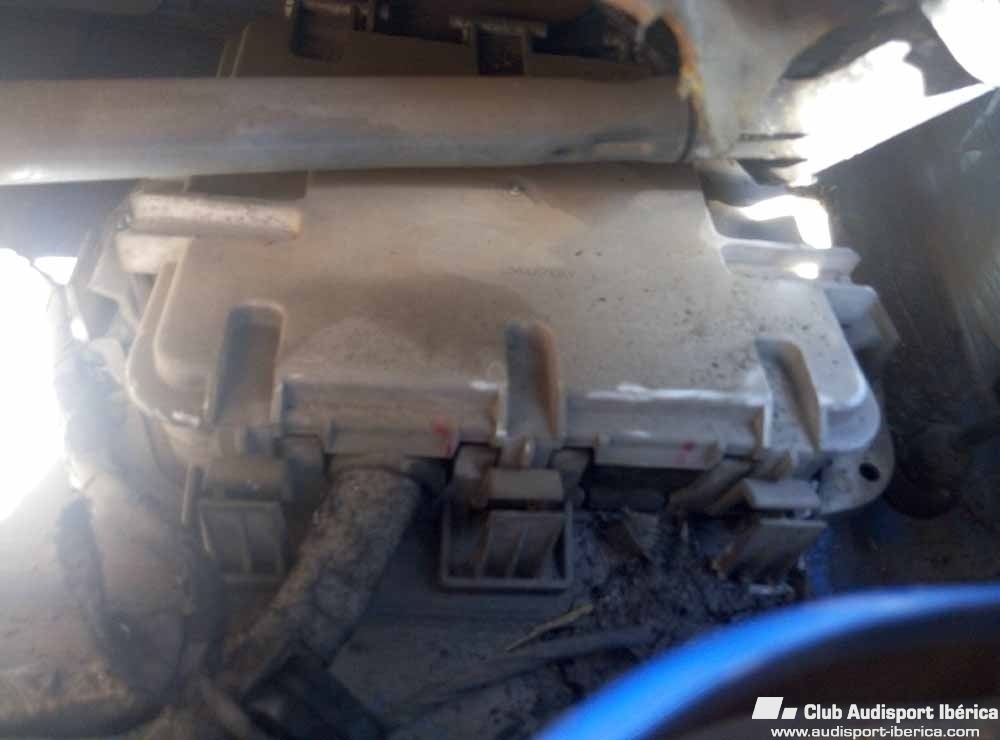

Xandre_rider Publicado 28 de Marzo del 2017 Denunciar Publicado 28 de Marzo del 2017 Ufffff lo estoy viendo y hay que desmontar medio coche.... pero es que ademas no acaba de ser igual.... seguire mirando a ver si doy con la tela, pero no es tan facil como decia la gente. hay que desmontar los brazos, vierteaguas, luego los propios parabrisas algun plastico mas.... y aun no veo que tornillos lleva la propia centralita, en mi b6 recuerdo que eran de seguridad, ...En mi A3 8l 5 min el otro dia por no decir menos. Enviado desde mi Maya mediante Tapatalk Responder
Hoplita Publicado 28 de Marzo del 2017 Autor Denunciar Publicado 28 de Marzo del 2017 (editado) Ufffff lo estoy viendo y hay que desmontar medio coche.... pero es que ademas no acaba de ser igual.... seguire mirando a ver si doy con la tela, pero no es tan facil como decia la gente. hay que desmontar los brazos, vierteaguas, luego los propios parabrisas algun plastico mas.... y aun no veo que tornillos lleva la propia centralita, en mi b6 recuerdo que eran de seguridad, ...En mi A3 8l 5 min el otro dia por no decir menos. Enviado desde mi Maya mediante Tapatalk Los brazos de los limpias, el vierteaguas y la goma que separa el vano motor si, desmontar los propios limpias -los motores que van con la barra donde se fijan los brazos- ya parece otra movida, no?¿¿¿ la caja de fusibles va justo debajo de ese brazo y al margen de eso aun no se como se quita siquiera... si tu lo has hecho (creo al 99% que es ahi donde tiene que haber algun fusible fundido) te escucho atentisimamente... esta es la que tengo que abrir que va "pisada" por la barra donde se montan los limpias, como se saca/abre??? Editado 28 de Marzo del 2017 por Hoplita Responder
