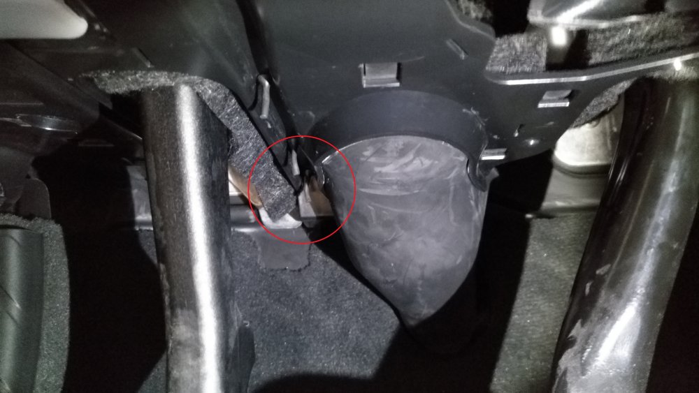

carlosnsuner Publicado 10 de Julio del 2019 Denunciar Publicado 10 de Julio del 2019 En 3/8/2017 a las 22:38, Famartch dijo: Buenas noches, Al mío se lo oye un ruído desde hace unas semanas. Parece provenir de la zona izquierda del salpicadero... es una especie de tintineo de algo que chocara contra el cristal. Un día le dí con agua por la zona baja del parabrisas(y por los cubreplásticos que trae en esa zona) y parece que mejoró unos días. Pero nuevamente se ha vuelto a escuchar y ahora más fuerza. Se escucha sobre todo en zonas con baches. Creeis que pudiera ser algo de suciedad( a veces voy al campo en zona de pinos y demás...) que hubiera caido entre el hueco que hay entre el salpicadero y el parabrisas? A alguien más le ha pasado? Gracias y saludos. Hola. Perdona si retomo de nuevo el hilo. Pero llevo dos semanas con el mismo ruido en la parte izquierda del salpicadero, el mio un A4 Avant. He abierto la tapa de fusibles, he metido pila y la mano para tocar todo lo que alcanzó para ver si hay algo suelto. En un principio pensaba que sería la salida del tubo de aire de la rejilla izquierda, le puse cinta de carrocero para reforzar y evitar el movimiento pero nada. No era ese el problema. Lo hace en zonas bachedas o uniformes y NO SIEMPRE.... Depende del apoyo del coche. Ya no sé si el ruido es metálico. Cables sueltos, mala unión de plásticas, grapas o que. Pero persiste y agobia ir escuchando el tintintin. Por cierto, lo llevé al concesionario, 3 días allí y me dijeron que estaba solucionado. Al salir de allí en el primer badén!!! Tintintin . Taller oficial, de risa vamos. ¿Le has dado solución? Gracias. Responder

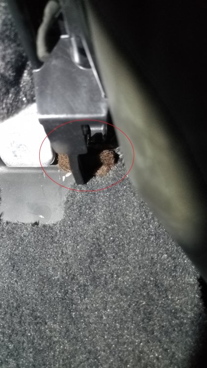

carlosnsuner Publicado 11 de Julio del 2019 Denunciar Publicado 11 de Julio del 2019 Por fin he podido solucionar el problema. Maldito "Tintintin". Después de revisar toberas de salida de aire, rociar todas las juntas del salpicadero con spray de silicona. probar y seguir probando. He encontrado el problema en la tapa que hay debajo. justo la que rodea los pedales. Pues bien. El tintineo viene de la parte final de la tapa que tocaba con el "chasis" del coche y esa vibración hacia que sonara un tintineo que se reproducía el sonido por el interior del salpicadero, haciendo este de caja de resonancia. La solución ha sido poner un fieltro de los que se usan para las patas de las sillas o mesas y evitar el ruido en el suelo. Tan sencillo como eso!!! salir a la calle más bacheada y SILENCIO total en el interior del coche. Espero que os sirva de ayuda. Saludos. Responder
Famartch Publicado 7 de Agosto del 2019 Denunciar Publicado 7 de Agosto del 2019 En 11/7/2019 a las 11:06, carlosnsuner dijo: Por fin he podido solucionar el problema. Maldito "Tintintin". Después de revisar toberas de salida de aire, rociar todas las juntas del salpicadero con spray de silicona. probar y seguir probando. He encontrado el problema en la tapa que hay debajo. justo la que rodea los pedales. Pues bien. El tintineo viene de la parte final de la tapa que tocaba con el "chasis" del coche y esa vibración hacia que sonara un tintineo que se reproducía el sonido por el interior del salpicadero, haciendo este de caja de resonancia. La solución ha sido poner un fieltro de los que se usan para las patas de las sillas o mesas y evitar el ruido en el suelo. Tan sencillo como eso!!! salir a la calle más bacheada y SILENCIO total en el interior del coche. Espero que os sirva de ayuda. Saludos. Me alegro de que lo solucionaras, a mi me lo averiguaron en el taller, pero no sé si era lo mismo que lo tuyo... Saludos. Responder

JaviBonus Publicado 19 de Julio del 2020 Denunciar Publicado 19 de Julio del 2020 En 11/7/2019 a las 11:06, carlosnsuner dijo: Por fin he podido solucionar el problema. Maldito "Tintintin". Después de revisar toberas de salida de aire, rociar todas las juntas del salpicadero con spray de silicona. probar y seguir probando. He encontrado el problema en la tapa que hay debajo. justo la que rodea los pedales. Pues bien. El tintineo viene de la parte final de la tapa que tocaba con el "chasis" del coche y esa vibración hacia que sonara un tintineo que se reproducía el sonido por el interior del salpicadero, haciendo este de caja de resonancia. La solución ha sido poner un fieltro de los que se usan para las patas de las sillas o mesas y evitar el ruido en el suelo. Tan sencillo como eso!!! salir a la calle más bacheada y SILENCIO total en el interior del coche. Espero que os sirva de ayuda. Saludos. Te debo una cerveza porque me has alegrado la existencia con este mensaje. Estaba como loco buscando el ÚNICO ruido que hace mi A4 y gracias a la foto lo encontré. Me resulta alucinante que un coche de 75.000€ tenga que ser parcheado con trozos de cartón pero así lo he conseguido. He metido dos tacos a presión entre la chapa que está donde la caña de dirección y los pedales y el plástico del salpicadero.... ruido solucionado. Responder
carlosnsuner Publicado 16 de Agosto del 2020 Denunciar Publicado 16 de Agosto del 2020 En 19/7/2020 a las 21:49, JaviBonus dijo: Te debo una cerveza porque me has alegrado la existencia con este mensaje. Estaba como loco buscando el ÚNICO ruido que hace mi A4 y gracias a la foto lo encontré. Me resulta alucinante que un coche de 75.000€ tenga que ser parcheado con trozos de cartón pero así lo he conseguido. He metido dos tacos a presión entre la chapa que está donde la caña de dirección y los pedales y el plástico del salpicadero.... ruido solucionado. Hola @JaviBonus no había visto tu mensaje. Me alegro que encontraras el ruido. Para mí fue una tarea odiosa de más de dos meses investigando y chequeando hasta que al final encontré el problema. Un saludo! Responder
JaviBonus Publicado 16 de Agosto del 2020 Denunciar Publicado 16 de Agosto del 2020 hace 54 minutos, carlosnsuner dijo: Hola @JaviBonus no había visto tu mensaje. Me alegro que encontraras el ruido. Para mí fue una tarea odiosa de más de dos meses investigando y chequeando hasta que al final encontré el problema. Un saludo! Sigue haciéndolo un poquito, la verdad. No fui capaz de arreglarlo mejor que con dos tacos de cartón, por mucho que intentaba pegar fieltros y demás la cosa seguía vibrando, pero al menos se ha mitigado muchísimo. Un saludo y gracias! Responder
