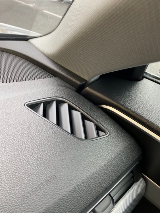

MiguelGur Publicado 25 de Enero del 2021 Denunciar Publicado 25 de Enero del 2021 hace 4 horas, Tineo dijo: lo mejor es sacarla y poner un poco debajo, donde apoyan. si pones tres o cuatro puntos en lugares estratégicos es suficiente para un arreglo permanente. Me refiero a esta rejilla, que ahora que la veo parece del AC no ? Pues esta es la que vibra Responder
alagar27 Publicado 25 de Enero del 2021 Denunciar Publicado 25 de Enero del 2021 hace 37 minutos, MiguelGur dijo: Me refiero a esta rejilla, que ahora que la veo parece del AC no ? Pues esta es la que vibra Si, por ahi parece es del aire acondicionado o sea rejilla ventilacion. Responder
MiguelGur Publicado 25 de Enero del 2021 Denunciar Publicado 25 de Enero del 2021 Habéis tenido problemas de vibración y ruidos ahí ? Se puede desmontar ? Responder
Shadax Publicado 25 de Enero del 2021 Denunciar Publicado 25 de Enero del 2021 (editado) Es la primera vez que oigo que a alguien le vibra esa rejilla. Parece que simplemente tirando de ella se desmonta. Prueba con un útil de plástico a ir sacándolo lateralmente: Editado 25 de Enero del 2021 por Shadax Responder
