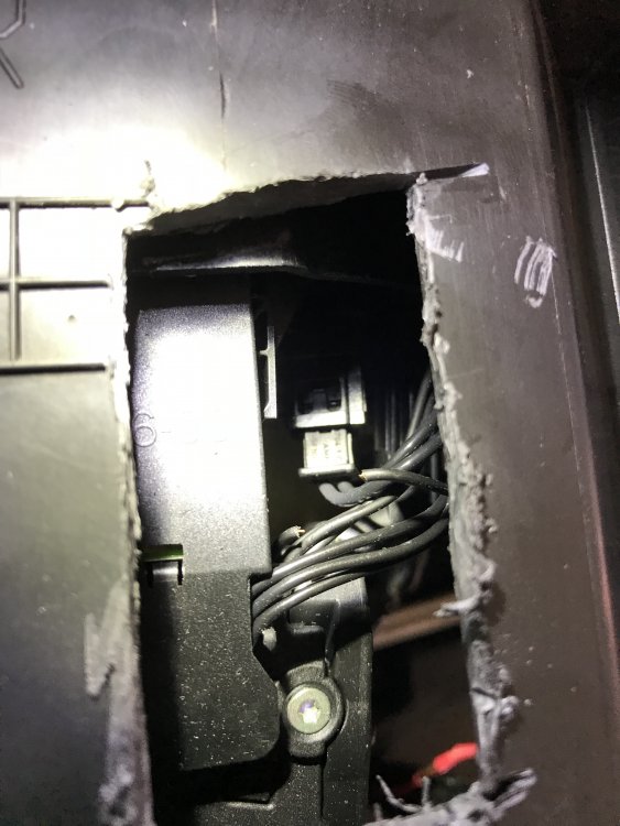

dared Publicado 7 de Marzo del 2018 Autor Denunciar Publicado 7 de Marzo del 2018 (editado) Rescato mi tema solo para poner que hoy he desmontado el faro y tengo un cable cortado y es el que me daba error. Lo malo es que estoy haciendo filigranas para poder llegar a el ya que está en un sitio muy jodido y he tenido que “abrir” una “puerta trasera”, aunque por suerte no tengo ningún otro cable pelado ni nada. Luego ya vendrá el montaje y espero que los haces de luz cuadren bien. Editado 7 de Marzo del 2018 por dared Responder
fjortuno Publicado 11 de Marzo del 2018 Denunciar Publicado 11 de Marzo del 2018 Uff, pues yo tengo el mismo problema.... es el mal endémico de la luz de giro... ya contaras como llegaste a ver el cable partido sin hacer la puerta trasera.... las veces que he desmontado los faros he observado que el cableado se va deshaciendo, el plastico no aguanta el calor interno del faro y se desmorona. de ahi que no he manipulado mucho , al final o cambio faro completo o le hago unas cuantas puertas traseras...... Responder
dared Publicado 11 de Marzo del 2018 Autor Denunciar Publicado 11 de Marzo del 2018 hace 34 minutos, fjortuno dijo: Uff, pues yo tengo el mismo problema.... es el mal endémico de la luz de giro... ya contaras como llegaste a ver el cable partido sin hacer la puerta trasera.... las veces que he desmontado los faros he observado que el cableado se va deshaciendo, el plastico no aguanta el calor interno del faro y se desmorona. de ahi que no he manipulado mucho , al final o cambio faro completo o le hago unas cuantas puertas traseras...... Pues con el faro desmontado y una vez en mi casa, con una linterna y un destornillador pequeño fui separando cable a cable hasta encontrar el roto. Lo malo como digo era el acceso por lo que tuve que agujerear el plástico para “operar” desde arriba. Estuve toda una tarde para hacer un empalme porque el sitio es dificilísimo de meter ahí soldador, pelacables, etc. Ademas aproveché para cambiar las luces led que tenía en posición y luz de día para poner halógenas tipo xenón y evitarme flaseos y avisos de luz fundida de vez en cuando. Pelados solo tenía los de la luz de día y le puse unas fundas termoretractiles y un empalme que ahí si que hay sitio y arreglado y perfecto. Responder
