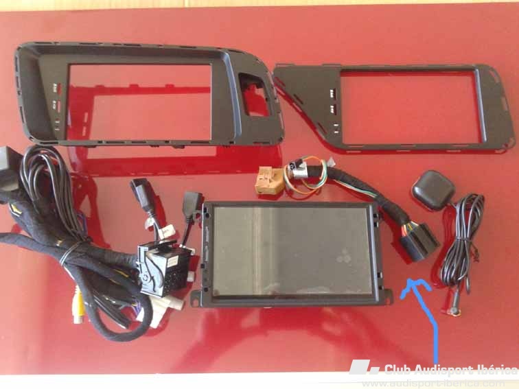

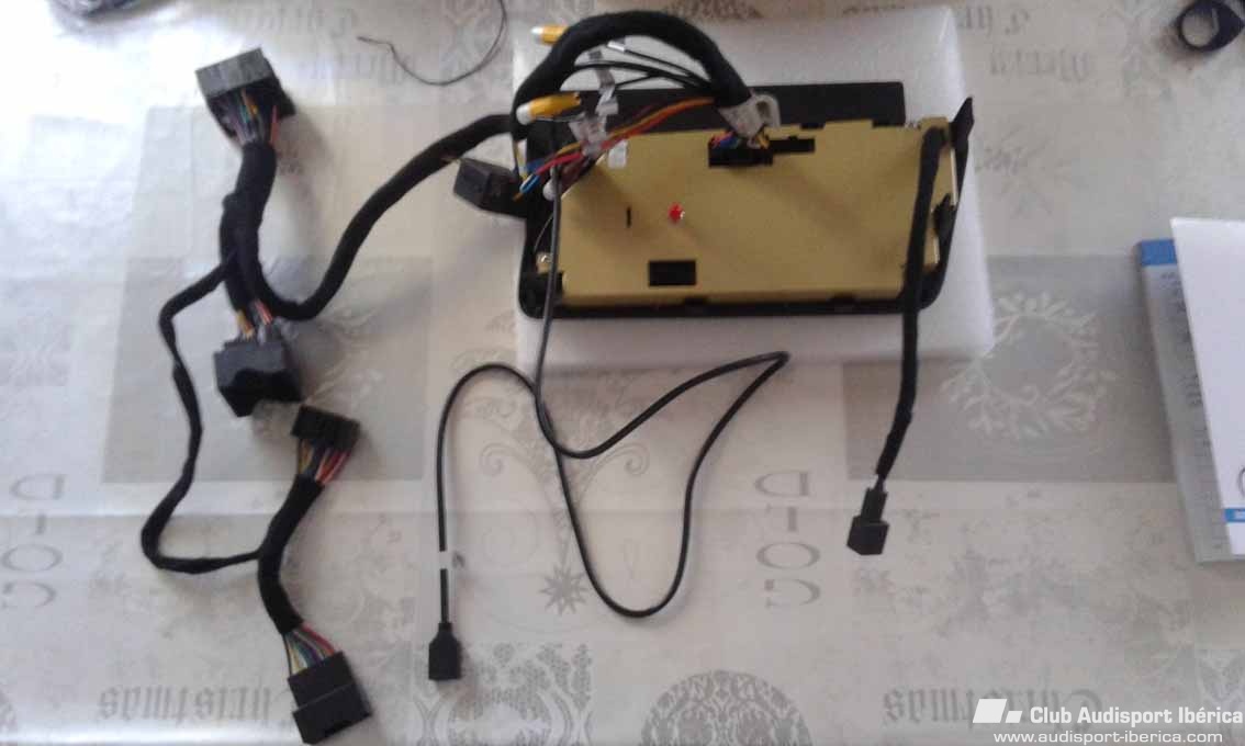

matraca Publicado 15 de Marzo del 2017 Autor Denunciar Publicado 15 de Marzo del 2017 sistema anterior 4.4.1 fijaros en la foto, ese arnés va conectado directamente a la gateway, de el saca información de módulos en concreto, y como el resto de los aparatos actuales del quadlock,can high y low del infotaiment por el otro arnés El nuevo 5.1.1 10 pulgadas Arnés especifico que saca información del high y low, en este caso del CLIMA, como el ERISIN. MIS INSTRUCCIONES Responder
