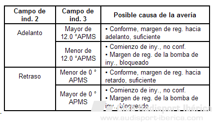

Os dejo unos pantallazos del vagcom de cómo está de mal actualmente:

Lo que no me acaba de quedar claro es de las dos filas que hay en Adelanto y atraso, supongo que me he de guiar siempre de la de arriba no??
Las que pone "Conforme, margen de reg......"
Un saludo y mil gracias
Enviado desde mi iPhone utilizando Tapatalk
Publicado (editado)
Si, yo entiendo que en Adelanto si es mayor de 12º está bien, y si es menor de 12º está mal.
Prueba el boton del vag-com que pone TDI-Timing, lo tienes en la segunda foto abajo a la derecha. Pinchas, eliges el motor que es y de manera gráfica te dice como está el timing. Al hacerlo el sonido del motor cambia un poco a feo, pero no es preocupante.
