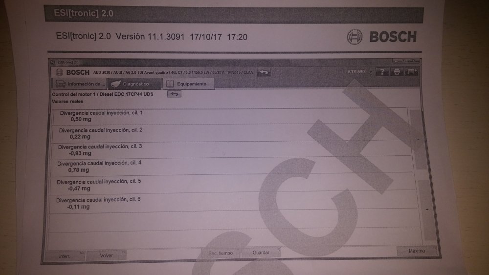

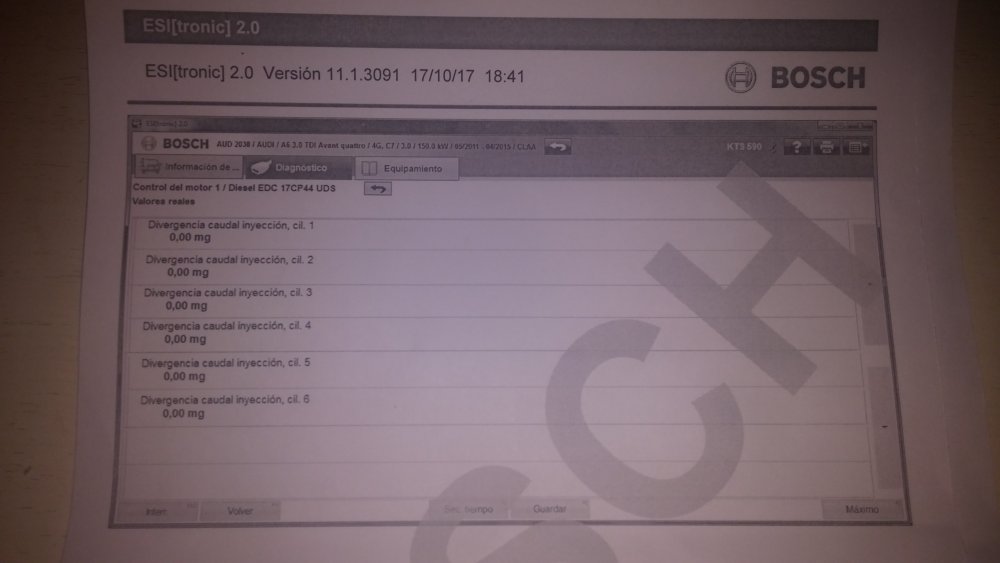

muaemia Publicado 17 de Octubre del 2017 Autor Denunciar Publicado 17 de Octubre del 2017 Buenas noches, ya he recogido el coche del taller, le han realizado una limpieza de la inyeccion sin desmontar con un liquido nuevo. No lo he podido ver pero creo que consiste en hacer circular el liquido a presion sin combustible directamente en el circuito de inyeccion. Las primeras impresiones son muy positivas, arranca mucho mas suave, no falla ningun cilindro, no cabecea, suena muchisimo mas fino el motor en bajas, y ya no huele como antes. De momento todo apunta bien, aunque no quiero cantar victoria todavia. Le voy a dar una semana para sacar conclusiones definitivas. Pero estoy muy contento con el resultado la verdad. Os pongo los valores de compensacion de los inyectores antes y despues de la limpieza. Fijaros en la fecha y hora para los escepticos. Antes: Despues de la limpieza: Repito, no canto victoria todavia pero los resultados iniciales y las sensaciones son casi concluyentes. Y todo por 120€ mas iva. Imaginaros que voy al conce oficial con ese problema... Inyectores nuevos y estacazo en la factura de echarse a llorar. Saludos y seguire posteando la evolucion Responder

davis Publicado 17 de Octubre del 2017 Denunciar Publicado 17 de Octubre del 2017 Ojalá tengas suerte y sólo sea eso.a mi me gusta un poco la mecánica,no e estudiado ni nada parecido para ello,pero me parece muy raros esos valores de 00 en todos los inyectores.e testeado muchos coches del grupo vag con el vagcom y nunca e visto eso,incluso aunque sean nuevos.pero repito que soy un aficionado y que Ojalá se solucionará. Responder
muaemia Publicado 18 de Octubre del 2017 Autor Denunciar Publicado 18 de Octubre del 2017 Ni yo ni el mecanico nos creemos esos valores tan perfectos, seguro que si hoy volvieramos a medir no saldrian asi, pero bueno es una evidencia del cambio despues de la limpieza. Esta mañana he arrancado el coche como siempre despues de toda la noche parado, y la diferencia es brutal en serio, brutal... Veremos si dura en el tiempo, o de aqui a poco vuelve a dar problemas. Recomiendo a todo el mundo que note tirones o cositas raras debidas a combustion que le haga una limpieza de este tipo. Saludos Responder
