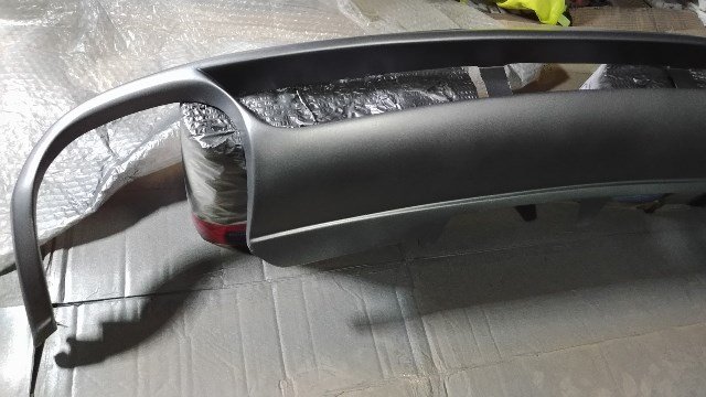

Moncho2 Publicado 1 de Mayo del 2020 Denunciar Compartir Publicado 1 de Mayo del 2020 (editado) En 10/7/2017 a las 0:01, asanchezb dijo: Pues ya lo tengo pintado, lo único que lo pinte antes de colocar la rejilla y con las pestañas me han quedado unas marcas y que tengo que retocar. A ver si lo coloco y pongo unas fotos. Saludos Hola (perdón por el reflote) Por casualidad no te acordarás del código de color de la pintura ? Podría ser L1RR PLATINUMGRAU ? GRACIAS PD: Por cierto, te ha quedado muy bien, espero que haya aguantado bien el paso del tiempo Yo he pedido este difusor (muy parecido al tuyo, pero no sé si la rejilla es desmontable) : Editado 1 de Mayo del 2020 por Moncho2 Responder Enlace al comentario Compartir en otros sitios web More sharing options...
asanchezb Publicado 1 de Mayo del 2020 Denunciar Compartir Publicado 1 de Mayo del 2020 Hola , Si el color es ese. Me ha aguantado bien, pero también es verdad que después de la pintura le aplique 2 o 3 capas de laca mate encima de la pintura. La rejilla en mi caso era desmontable. Y como no hay que pintarla la quite para pintar el difusor, pensando que lo pintaría mejor. Pero luego al ir a ponerla como entra a presión con unas pestañas me marco lo que tenia pintado con las pestañas. Y tuve que lijar otra vez y volver a pintar. Por eso comento que es mejor que una vez este colocado, proteger bien la rejilla y pintar el difusor con la rejilla puesta. Saludos. Responder Enlace al comentario Compartir en otros sitios web More sharing options...
Moncho2 Publicado 1 de Mayo del 2020 Denunciar Compartir Publicado 1 de Mayo del 2020 hace 57 minutos, asanchezb dijo: Hola , Si el color es ese. Me ha aguantado bien, pero también es verdad que después de la pintura le aplique 2 o 3 capas de laca mate encima de la pintura. La rejilla en mi caso era desmontable. Y como no hay que pintarla la quite para pintar el difusor, pensando que lo pintaría mejor. Pero luego al ir a ponerla como entra a presión con unas pestañas me marco lo que tenia pintado con las pestañas. Y tuve que lijar otra vez y volver a pintar. Por eso comento que es mejor que una vez este colocado, proteger bien la rejilla y pintar el difusor con la rejilla puesta. Saludos. Muy amable..Tomo nota de tus consejos Responder Enlace al comentario Compartir en otros sitios web More sharing options...

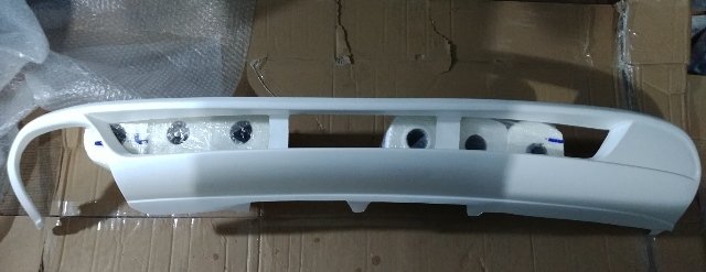

n0e4eVeR Publicado 21 de Mayo del 2020 Denunciar Compartir Publicado 21 de Mayo del 2020 Al final ayer me llegó el difusor y me anime a ponerlo, y la verdad que después de ponerle los indicadores de los espejos dinámicos, esto del difusor ha sido mucho más sencillo. A ver que os parece Responder Enlace al comentario Compartir en otros sitios web More sharing options...
