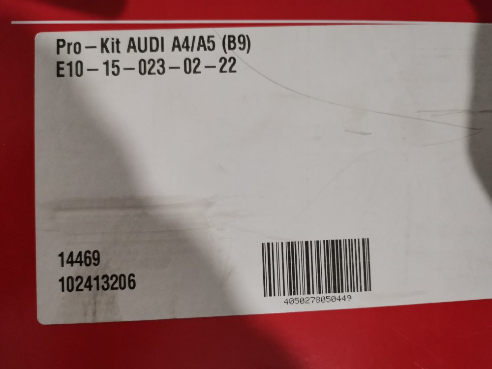

McMahon Publicado 4 de Noviembre del 2018 Denunciar Publicado 4 de Noviembre del 2018 hace 7 horas, WillySonicteam dijo: Si si,e estado leiendo toda la noche. Gracias. E barajado muchas opciones.Vi que un forero puso muelles y amortiguadores deportivos originales,y por 1500€ me parece genial.Ya que ahora los muelles eibach con amortiguadores originales funcionan,pero es un desembolso a la larga de amortiguadores. Poniendo en un conjunto todo,incluidas instalaciones,homologaciones y Itv,sale igual o mas que lo original. Me da miedo el bajar suspension que roce en badenes y aparcando. Me gustaria saber si poniendo suspension deportiva de serie y los neumaticos 225/50 17 son los acertados. Si los pones no te arrepentirás de verdad y respecto a las llantas no te preocupes porque aun que sean 17, 18, 19 al final son más o menos del mismo diámetro difieren poco la verdad. Y sobre los amortiguadores pues si te digo la verdad no pasa nada aprovechas los de serie más tiempo y no desembolsas tanto dinero del tiron y pese a quien le pese la estabilidad del coche gana muchísimo y si se pueden estropear antes pero que más da si los cambias del tirón esos amortiguadores los vas a tirar así que mi opinión aprovechar los de serie a no s e que los tengas destrozados. hace 4 horas, Antonio SG dijo: bueno a ver si alguien me dice si estos son adecuados para mi modelo , sedan 2.0 TDI 150 CV y ya me decido, porque los veo muy bien de precio. https://www.ebay.es/itm/Eibach-Federn-Pro-Kit-fur-Audi-A4-8W2-B9-Tieferlegung/362429177450?fits=Year%3A2016|Model%3AA4|Type%3A2.0+TDI|Platform%3A8W2%2C+B9|Make%3AAudi&hash=item5462765e6a:m:mkL18Os-T_AR4O89pRib0ZA:rk:33:pf:0 bueno a ver si alguien me dice si estos son adecuados para mi modelo , sedan 2.0 TDI 150 CV y ya me decido, porque los veo muy bien de precio. https://www.ebay.es/itm/Eibach-Federn-Pro-Kit-fur-Audi-A4-8W2-B9-Tieferlegung/362429177450?fits=Year%3A2016|Model%3AA4|Type%3A2.0+TDI|Platform%3A8W2%2C+B9|Make%3AAudi&hash=item5462765e6a:m:mkL18Os-T_AR4O89pRib0ZA:rk:33:pf:0 Compi no recuerdo la referencia de cabeza pero te pongo una foto de cada muelles con la referencia que me pidieron en su día al homologar y si no recuerdo mal ese es el vendedor que me los vendió a mi y tampoco tienes problemas se lo preguntas y le mandas una foto de la ficha técnica y te lo confirma a si me lo hizo a mi y en 3 días los tenia en casa desde Alemania así que muy contento ya que el servicio fue genial. Responder
McMahon Publicado 4 de Noviembre del 2018 Denunciar Publicado 4 de Noviembre del 2018 (editado) Me he empeñado y he buscado la caja y he encontrado la referencia para el 2.0 150cv diésel aquí la tenéis. Editado 4 de Noviembre del 2018 por McMahon Responder
