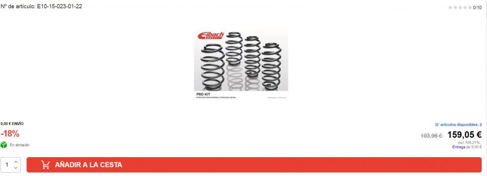

Antonio SG Publicado 4 de Noviembre del 2018 Denunciar Publicado 4 de Noviembre del 2018 5 minutes ago, McMahon said: Me he empeñado y he buscado la caja y he encontrado la referencia para el 2.0 150cv diésel aquí la tenéis. uhmm, los que me ha pasado alagar tienen otra referencia y ponen que son compatibles para nuestro modelo https://m.autodoc.es/eibach/11064983 Responder
Antonio SG Publicado 4 de Noviembre del 2018 Denunciar Publicado 4 de Noviembre del 2018 también ya les vale a los de Audi que pongan el coche en la aplicación con un paso de rueda genial y luego en realidad sea el triple de hueco Responder
McMahon Publicado 4 de Noviembre del 2018 Denunciar Publicado 4 de Noviembre del 2018 hace 14 minutos, Antonio SG dijo: uhmm, los que me ha pasado alagar tienen otra referencia y ponen que son compatibles para nuestro modelo https://m.autodoc.es/eibach/11064983 Ni idea compi no me aparecen los comentarios de él lo tengo ignorado así que no tengo ni idea de que referencia te ha pasado. Yo lo que te puedo decir es que la referencia que te he puesto yo es la que tengo para nuestro modelo porque si no me equivoco tú tienes el 2.0 150cv automático y a mí el laboratorio me dio el ok e igual que por papeles cuando se los pase al vendedor que miro por bastidor y pesos. Responder

WillySonicteam Publicado 4 de Noviembre del 2018 Denunciar Publicado 4 de Noviembre del 2018 (editado) hace 4 horas, Antonio SG dijo: uhmm, los que me ha pasado alagar tienen otra referencia y ponen que son compatibles para nuestro modelo https://m.autodoc.es/eibach/11064983 Cuidadooo!!tienes dos referencias,lo unico que cambia es el 01 y el 02 del medio,que son para cambio automatico o manual. 01 manual 02 automatico uno acepta mas peso en el eje delantero Editado 4 de Noviembre del 2018 por WillySonicteam Responder
WillySonicteam Publicado 4 de Noviembre del 2018 Denunciar Publicado 4 de Noviembre del 2018 Mire en varios sitios en comprar,y el mas economico de todo que vi me salio aqui: https://www.endado.com/p/kit-de-suspension-muelles-pro-kit-eibach-e10150230122?gclid=EAIaIQobChMIsc3v1-a63gIVDbDtCh1-TQBjEAQYAiABEgKrBPD_BwE Y para homologar: http://www.todoitv.com/suspensiones/8-muelles.html Responder
alagar27 Publicado 4 de Noviembre del 2018 Denunciar Publicado 4 de Noviembre del 2018 hace 2 horas, WillySonicteam dijo: Cuidadooo!!tienes dos referencias,lo unico que cambia es el 01 y el 02 del medio,que son para cambio automatico o manual. 01 manual 02 automatico uno acepta mas peso en el eje delantero gracias por el apunte Responder

Antonio SG Publicado 6 de Noviembre del 2018 Denunciar Publicado 6 de Noviembre del 2018 On 11/4/2018 at 2:03 PM, WillySonicteam said: Cuidadooo!!tienes dos referencias,lo unico que cambia es el 01 y el 02 del medio,que son para cambio automatico o manual. 01 manual 02 automatico uno acepta mas peso en el eje delantero muchas gracias es justo el dato que necesitaba Responder

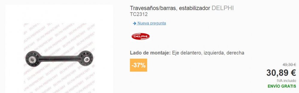

Antonio SG Publicado 6 de Noviembre del 2018 Denunciar Publicado 6 de Noviembre del 2018 (editado) ya tengo el pedido preparado con la referencia E10-15-023-02-22 puesto que mi modelo es automático y gracias a WillySonicteam por la referencia, ya metidos en gastos me gustaría pedir también la barra estabilizadora DELPHI TC2312 https://www.endado.com/p/travesanos-barras-estabilizador-delphi-tc2312 , es conveniente?, que opinais?. Editado 6 de Noviembre del 2018 por Antonio SG Responder
Chals Publicado 6 de Noviembre del 2018 Denunciar Publicado 6 de Noviembre del 2018 hace 6 horas, Antonio SG dijo: ya tengo el pedido preparado con la referencia E10-15-023-02-22 puesto que mi modelo es automático y gracias a WillySonicteam por la referencia, ya metidos en gastos me gustaría pedir también la barra estabilizadora DELPHI TC2312 https://www.endado.com/p/travesanos-barras-estabilizador-delphi-tc2312 , es conveniente?, que opinais?. Hola Antonio SG, el enlace que has puesto no son unas barraras estabilizadoras, son las bieletas de las barras estabilizadoras. Respecto a si es conveniente, si lo que quieres es aumentar la rigidez de todo el conjunto y mejorar mucho el paso por curva... es lo que necesitas!! Jajajajaja con sus repectivas bieletas y silentblocks apropiados. Pero yo es una mejora que haría despues de mejorar la suspension, por ejemplo, despues de montar unos bilstein b12( b8+ muelles eibach) nose el conjunto que tu llevas en tu A4. Lo que si te digo que si quieres cambiar las barras estabilizadoras, es que cambies las dos, obviamente por unas mas gruesas. Si cambias solo una, el comportamiento del coche te va a cambiar mucho!! Volviendose subvirador si solo cambias la trasera, o sobrevirador si solo cambias la delantera. Por eso es conveniente cambiar las dos para equilibrar la dureza y que el comportamiento del coche no cambie drásticamente. Si lo que quieres es endurecer y mejorar solo un poco el comportamiento del coche, con los muelles es mas que sufieciente. Yo cuando los puse aluciné del cambio que dio!! Porque si lo piensas son solo unos muelles...pues el cambio es muy notable, y ya cuando peten los brazos de suspension, meterle bilstein b8. Bueno espero haberte ayudado!! Un saludo y ya nos contarás que has hecho alfinal. Responder
Antonio SG Publicado 6 de Noviembre del 2018 Denunciar Publicado 6 de Noviembre del 2018 (editado) 15 minutes ago, Chals said: Hola Antonio SG, el enlace que has puesto no son unas barraras estabilizadoras, son las bieletas de las barras estabilizadoras. Respecto a si es conveniente, si lo que quieres es aumentar la rigidez de todo el conjunto y mejorar mucho el paso por curva... es lo que necesitas!! Jajajajaja con sus repectivas bieletas y silentblocks apropiados. Pero yo es una mejora que haría despues de mejorar la suspension, por ejemplo, despues de montar unos bilstein b12( b8+ muelles eibach) nose el conjunto que tu llevas en tu A4. Lo que si te digo que si quieres cambiar las barras estabilizadoras, es que cambies las dos, obviamente por unas mas gruesas. Si cambias solo una, el comportamiento del coche te va a cambiar mucho!! Volviendose subvirador si solo cambias la trasera, o sobrevirador si solo cambias la delantera. Por eso es conveniente cambiar las dos para equilibrar la dureza y que el comportamiento del coche no cambie drásticamente. Si lo que quieres es endurecer y mejorar solo un poco el comportamiento del coche, con los muelles es mas que sufieciente. Yo cuando los puse aluciné del cambio que dio!! Porque si lo piensas son solo unos muelles...pues el cambio es muy notable, y ya cuando peten los brazos de suspension, meterle bilstein b8. Bueno espero haberte ayudado!! Un saludo y ya nos contarás que has hecho alfinal. Pues muchas gracias por toda la explicación, de momento voy pidiendo los muelles porque ya estoy mas que convencido con lo que me has dicho, en Diciembre los mandare instalar y pondré fotos del antes y el después para ver la diferencia, le deje el coche a mi primo que se creyó que pilotaba un coche de rally y me los puso de corbata en las curvas, encima de copiloto se nota mas, en fin muchas gracias por tu tiempo y explicaciones me ha quedado muy claro. Editado 6 de Noviembre del 2018 por Antonio SG Responder
Pedrod100 Publicado 6 de Noviembre del 2018 Denunciar Publicado 6 de Noviembre del 2018 hace 46 minutos, Chals dijo: Hola Antonio SG, el enlace que has puesto no son unas barraras estabilizadoras, son las bieletas de las barras estabilizadoras. Respecto a si es conveniente, si lo que quieres es aumentar la rigidez de todo el conjunto y mejorar mucho el paso por curva... es lo que necesitas!! Jajajajaja con sus repectivas bieletas y silentblocks apropiados. Pero yo es una mejora que haría despues de mejorar la suspension, por ejemplo, despues de montar unos bilstein b12( b8+ muelles eibach) nose el conjunto que tu llevas en tu A4. Lo que si te digo que si quieres cambiar las barras estabilizadoras, es que cambies las dos, obviamente por unas mas gruesas. Si cambias solo una, el comportamiento del coche te va a cambiar mucho!! Volviendose subvirador si solo cambias la trasera, o sobrevirador si solo cambias la delantera. Por eso es conveniente cambiar las dos para equilibrar la dureza y que el comportamiento del coche no cambie drásticamente. Si lo que quieres es endurecer y mejorar solo un poco el comportamiento del coche, con los muelles es mas que sufieciente. Yo cuando los puse aluciné del cambio que dio!! Porque si lo piensas son solo unos muelles...pues el cambio es muy notable, y ya cuando peten los brazos de suspension, meterle bilstein b8. Bueno espero haberte ayudado!! Un saludo y ya nos contarás que has hecho alfinal. Amen. se puedes decir mas alto, pero no mejor. Responder
Antonio SG Publicado 6 de Noviembre del 2018 Denunciar Publicado 6 de Noviembre del 2018 (editado) 26 minutes ago, Pedrod100 said: Amen. se puedes decir mas alto, pero no mejor. estoy de acuerdo, como que ya los he pedido, espero que en algún taller me los pongan y no pongan muchas pegas. Editado 6 de Noviembre del 2018 por Antonio SG Responder
