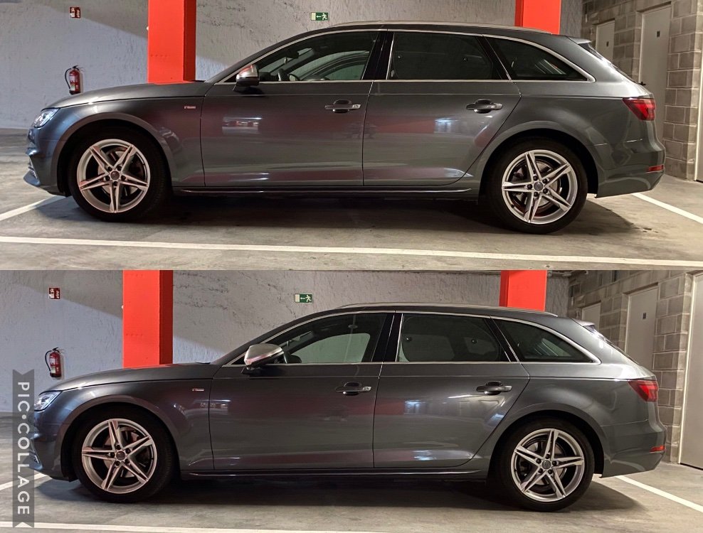

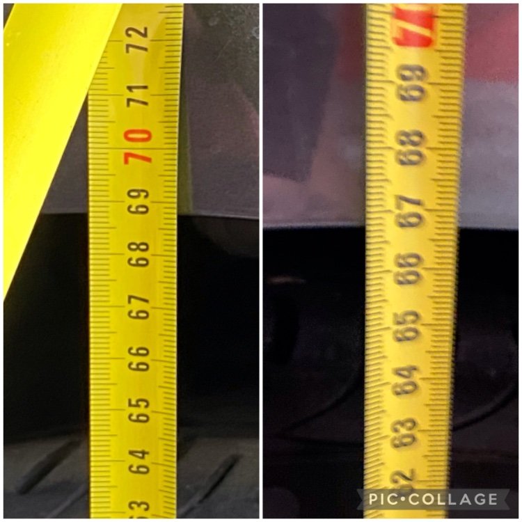

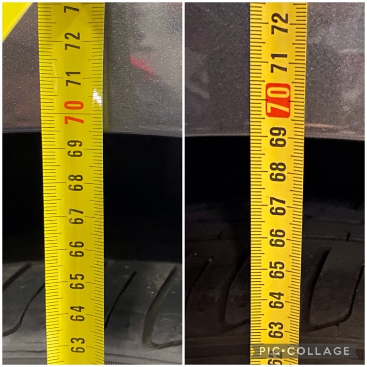

tome1994 Publicado 28 de Octubre del 2021 Denunciar Publicado 28 de Octubre del 2021 Buenas @PatatA4, A mi me pasó algo similar, me llevé una pequeña desilusión. Primero de todo, has comprobado que las referencias fueran las correctas? Para tu coche, los muelles tienen esta referencia: Delanteros: 11-15-023-02-FA Traseros: 11-15-023-04-RA Después de comprobar esto, te cuento mi experiencia inicial, que ahora ya no es tan abultada y te voy a tomar medidas estos días. En mi caso, sólo tengo comparativa la cota del antes del frontal, no se donde tengo la foto de la trasera, pero era esta: Y la cota de la trasera después de rabajar es esta: Si te fijas, hay una diferencia de 1.5cm, más o menos. A la vista lateral, se notaba mucho: Y esta es la comparación de antes y después: Ahora mismo, se ha igualado diria, no del todo, pero no hay tanta diferencia o, en su defecto, mi vista está ya acostumbrada. Pese a ello, todos los coches deben ir algo picados hacia adelante para mejorar el comportamiento en curva y, sobretodo, al parecer, es para reducir el subviraje. Conclusión: no te comas la cabeza por la diferencia en altura, si no que las referencias sean las correctas y ya bajará. Un saludo! Responder
