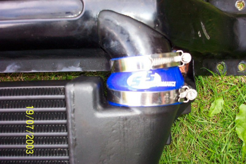

RS2 Coupe Publicado 12 de Abril del 2005 Denunciar Publicado 12 de Abril del 2005 Ya que esta abierto te recomiendo muchísimo que hagas esto: http://www.s2forum.com/forum/showthread.php?t=193 Mira foto Lo del circuito de refrigeración, en el RS2 es de 8,2 litros. Deberías purgar el sistema y usar unos 3,5 litros de anticongelante Audi tipo G12+ y rellenar el resto con agua desionizada. Saludos Responder

RS2 Coupe Publicado 12 de Abril del 2005 Denunciar Publicado 12 de Abril del 2005 De silicona te va a aguantar mejor. Es un tubo reductor de 70 a 60mm recortado para que de el tamaño correcto. Yo lo tengo en mi coche de color negro. No sabes lo fácil que es perder aire por esa junta del IC. Este es de la marca SFS en un post por aqui apunté el número de serie, Juanra lo ha pedido me parece. Seguro que por Barcelona encuentras algún distribuidor de tubos de silicona que te de un manguito reductor de 70-60 mm. Saludos Responder

RS2 Coupe Publicado 12 de Abril del 2005 Denunciar Publicado 12 de Abril del 2005 Reitero lo de Muchísimas gracias, me he fijado en lo del IC y cierra muy bién, aunque seguro que si le pones el tubo reductor fijo que no pierde nada, esta tarde tengo que volver al taller y lo hablaré con mi mecánico,.... S2 y gracias, da gusto tratar con gente como vosotros. El IC cierra con un anillo de goma interno. Ese sistema a mi no me gusta porque es muy fácil que se dañe al instalarlo. y segundo se deteriora rápido con el tiempo. Ya que lo tienes abierto. El tubo es un coñazo encontrarlo pero vale 10 Euros y te soluciona un problema común en estos coches. La ventaja que si ya lo tienes desmontado te va a llevar 5 minutos de trabajo. Saludos Responder
