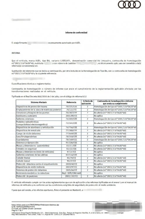

McMahon Publicado 29 de Enero del 2019 Denunciar Publicado 29 de Enero del 2019 (editado) @fcbA4 compi he encontrado el certificado que lo escanee en su día. He pixeleado nombres de gente matrículas y demás pero este papel te dienen que hacer para elementos exteriores de la carrocería. Editado 29 de Enero del 2019 por McMahon Responder

Antonio SG Publicado 31 de Enero del 2019 Denunciar Publicado 31 de Enero del 2019 On 1/29/2019 at 11:06 AM, McMahon said: @fcbA4 compi he encontrado el certificado que lo escanee en su día. He pixeleado nombres de gente matrículas y demás pero este papel te dienen que hacer para elementos exteriores de la carrocería. Ese papel hay que hacerlo de nuevo con las taloneras? Responder
McMahon Publicado 1 de Febrero del 2019 Denunciar Publicado 1 de Febrero del 2019 hace 6 horas, Antonio SG dijo: Ese papel hay que hacerlo de nuevo con las taloneras? Compi te cuento lo que me dijeron los de todoitv. Al se pieza original sale más barato homologar con la casa la homologacion de tipo porque es hacer el certificado de conformidad y presentarlo y listo. Si lo tienes que hacer con proyecto es más caro y laborioso. Y puedes homologar todo el mismo día. El proyecto de la suspensión lo envía todo itv a la itv y tu llevas el certificado de conformidad y el certificado de taller y lo haces a la vez y así pagas solo una itv en vez de 2. Yo lo haría así es más yo no lo hice porque no tenía los paragolpes y las taloneras instaladas sino todo a la vez lo hubiera hecho. Responder
fcbA4 Publicado 1 de Febrero del 2019 Denunciar Publicado 1 de Febrero del 2019 (editado) En 29/1/2019 a las 11:06, McMahon dijo: @fcbA4 compi he encontrado el certificado que lo escanee en su día. He pixeleado nombres de gente matrículas y demás pero este papel te dienen que hacer para elementos exteriores de la carrocería. Gracias compi! Todavía tardaré un par de meses en tirarme a la piscina, pero yo creo que sí me animaré! Editado 1 de Febrero del 2019 por fcbA4 Responder
