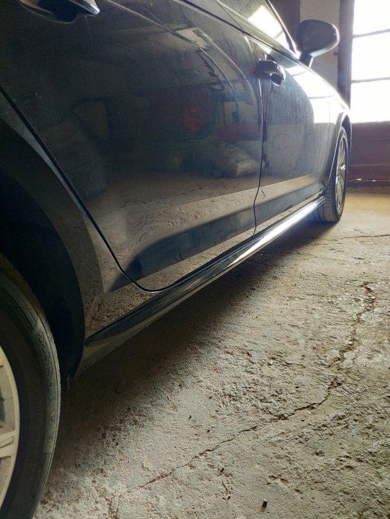

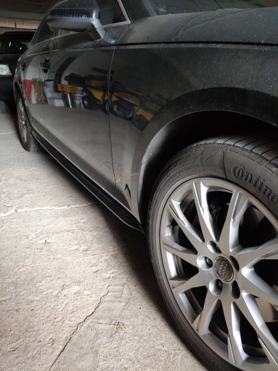

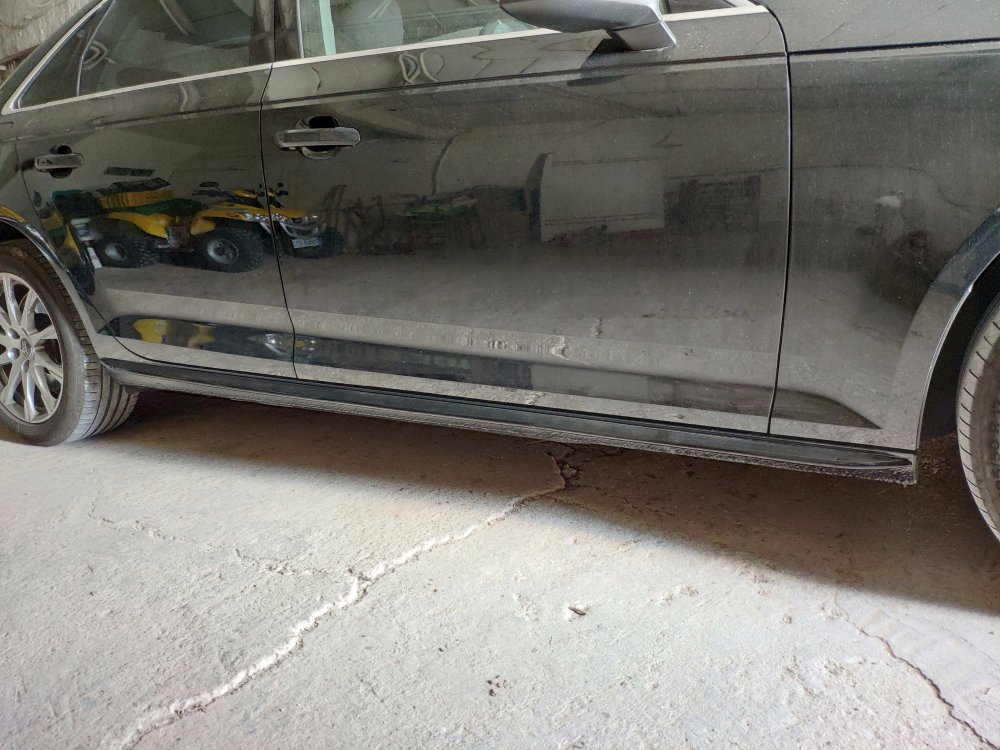

WillySonicteam Publicado 21 de Octubre del 2019 Denunciar Publicado 21 de Octubre del 2019 E instalado las taloneras,y no se,me parecen muy largas?e cogido las referencias,y son las de mi modelo,a que se deve?pues son originales... 8WD853931 8WD853932 Responder
WillySonicteam Publicado 21 de Octubre del 2019 Denunciar Publicado 21 de Octubre del 2019 Otra foto Responder
Raulpeba Publicado 21 de Octubre del 2019 Denunciar Publicado 21 de Octubre del 2019 hace 10 horas, WillySonicteam dijo: Otra foto Pues sí que se ven largas si, yo el mío es un avant que venían de serie, y son más cortas y están un poco más abajo no tan arriba. Si son la referencia correspondiente no se porque son tan largas, y en el sedane no se si serán así de largas. Una pregunta ya que veo que las montaste, sabes si se desmontan fácilmente? Si van en dos piezas o algo así, lo digo porque quiero llevar las mias a pintar y prefiero llevarlas quitadas. Responder
WillySonicteam Publicado 21 de Octubre del 2019 Denunciar Publicado 21 de Octubre del 2019 hace 4 minutos, Raulpeba dijo: Pues sí que se ven largas si, yo el mío es un avant que venían de serie, y son más cortas y están un poco más abajo no tan arriba. Si son la referencia correspondiente no se porque son tan largas, y en el sedane no se si serán así de largas. Una pregunta ya que veo que las montaste, sabes si se desmontan fácilmente? Si van en dos piezas o algo así, lo digo porque quiero llevar las mias a pintar y prefiero llevarlas quitadas. Van pegadas las que e puesto yo.De fabrica van con unas grapas que salen tirando hacia el lado,y sale toda de una pieza,pero tambien llevan pega.Creo que no podras desmontarlas tan facilmente. Bueno pues parece que ya se porque son un pelin mas largas... La referencia es esta: 8WD853932, 8WD853931,este modelo corresponde al audi A4L del 2018 sacado en china. El europeo es estas referencias: 8W0853932, 8W0853931. Que diferencias hay con el nuestro...ninguna,solo que es 6cm mas largo de batalla,de ahi que sean un pelin mas largas. Las compre en el link de aliexpress que mande,me salieron a 146€ las dos en casa,completamente nuevas sin pintar.esta mañana e ido a buscar el coche al taller y me encuentro con eso...decir que no quedan nada mal puestas,en directo lucen mas. Responder
