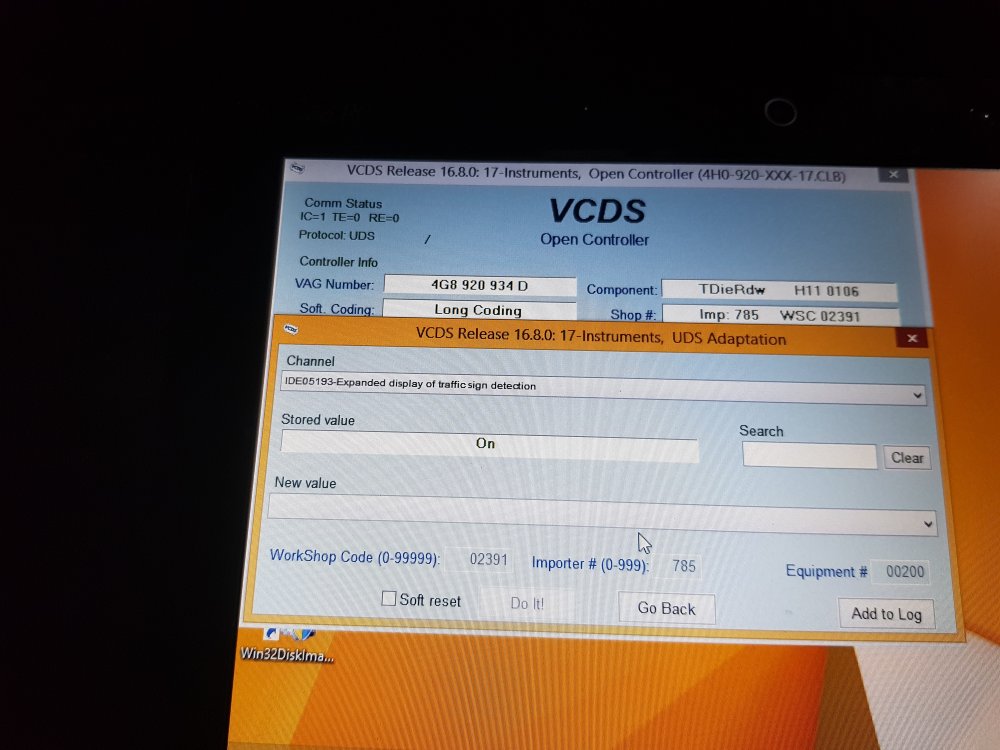

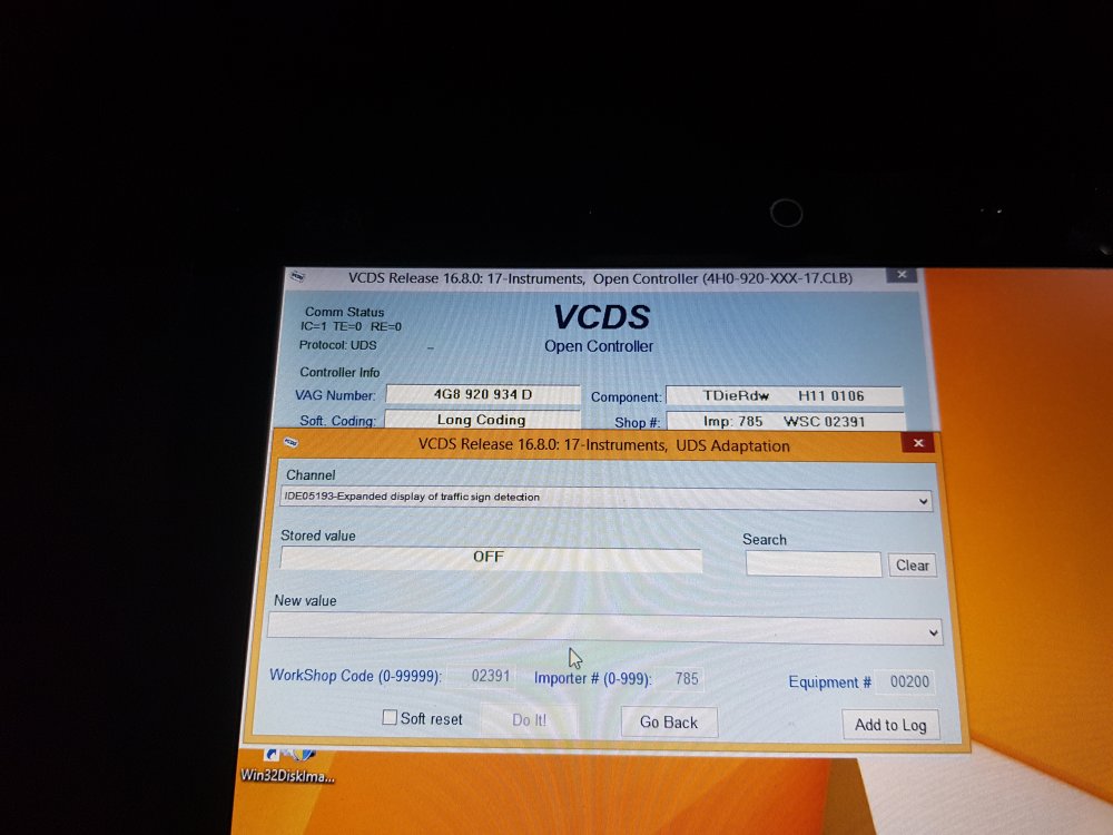

Moiavant Publicado 27 de Mayo del 2020 Denunciar Publicado 27 de Mayo del 2020 En 19/4/2018 a las 13:10, torrebasetes dijo: Buenas, yo creo que el problema viene por la cámara que debes tener instalada. Según veo parece ser que tu coche es del 2012, yo he mirado en STEMEI coding que pone las cámaras compatibles... 4G0.907.107 B (vor Facelift Modelle) 4G0.907.107 D (vor Facelift Modelle) 4G0.907.107 E (vor Facelift Modelle) 4H0.907.107 F (vor Facelift Modelle) 4H0.907.107 G (vor Facelift Modelle) 4H0.907.107 H (vor Facelift Modelle) 4H0.907.217 F (Facelift Modelle) Cuando haces un listado con VCDS mira .... (este es el mío) Address 8E: Image Processing (J851) Labels: 4H0-907-107-V2.clb Part No SW: 4H0 907 107 H HW: 4H0 907 107 yo creo que es por eso que te falla. En el PDF pone como actualizarla creo con VCPS. Al final ya he conseguido que vaya todo, y se vea en pequeño, que es lo que me faltaba, ya paso el VCDS y no hay nada de errores...... Faltaba entrar en el MODULO 17 INSTRUMENTS Address 17: Instruments (J285) ADAPTACION Abrir despegable... IDE05193-Expanded display of traffic signal detection esta en OFF cambiar a ON Lo primero daros las gracias a los que habéis contribuido a este hilo, gracias al que he conseguido instalarlo en mi a6 de 2018 con RMC, con tres sencillos pasos con el obdeleven. Entrar en: 17 instrumentos, Codificación extendida, pulsar botón para entrar en bits, seleccionar el Byte 5 y dentro de este activar el bit 2. Aceptar manteniendo pulsado la "v" verde. (En este momento el display del coche da un fallo que se quita en el siguiente paso) Ahora entrar en 8e UC procesador de imágenes, Codificación extendida, pulsar de nuevo botón activar bits, seleccionar Byte 2 y activar bit 0. Aceptar igualmente con la "v". Ahora lo que dice torrebasetes, entrar en 17 Cuadro de instrumentos, Adaptación, buscar indicacion activada de reconocimiento de señales de tráfico, pulsar pones en on y aceptar. Quitar contacto, poner y salir a carretera hasta que detecte la primera señal y nos aparecerá como en la foto. Responder

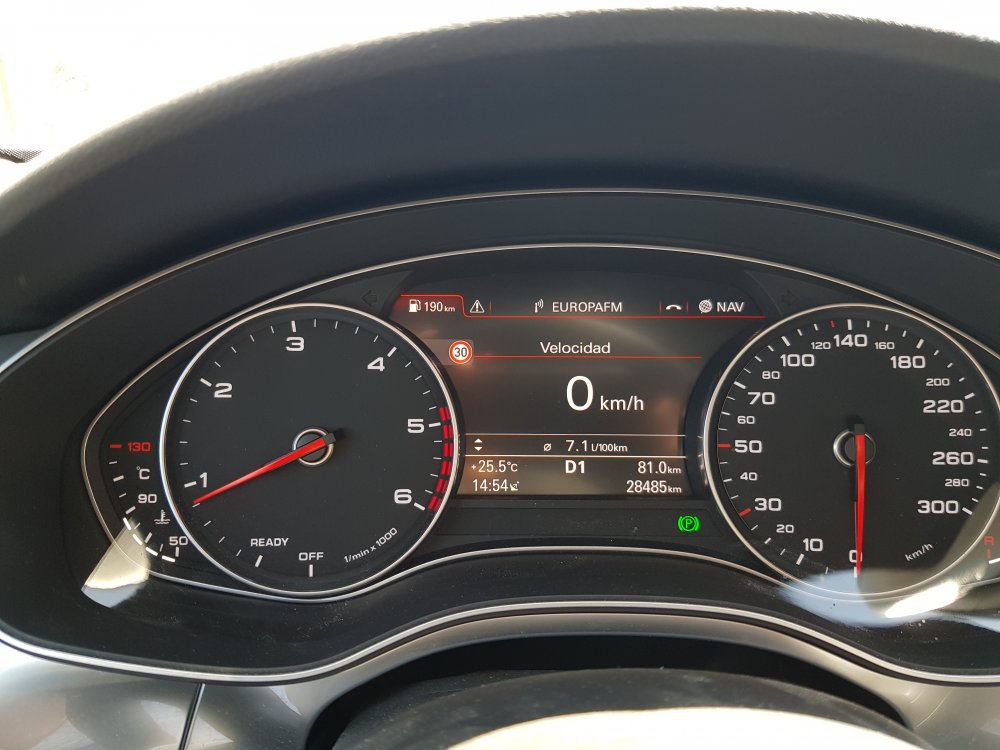

davis Publicado 27 de Mayo del 2020 Denunciar Publicado 27 de Mayo del 2020 hace 1 hora, Moiavant dijo: Lo primero daros las gracias a los que habéis contribuido a este hilo, gracias al que he conseguido instalarlo en mi a6 de 2018 con RMC, con tres sencillos pasos con el obdeleven. Entrar en: 17 instrumentos, Codificación extendida, pulsar botón para entrar en bits, seleccionar el Byte 5 y dentro de este activar el bit 2. Aceptar manteniendo pulsado la "v" verde. (En este momento el display del coche da un fallo que se quita en el siguiente paso) Ahora entrar en 8e UC procesador de imágenes, Codificación extendida, pulsar de nuevo botón activar bits, seleccionar Byte 2 y activar bit 0. Aceptar igualmente con la "v". Ahora lo que dice torrebasetes, entrar en 17 Cuadro de instrumentos, Adaptación, buscar indicacion activada de reconocimiento de señales de tráfico, pulsar pones en on y aceptar. Quitar contacto, poner y salir a carretera hasta que detecte la primera señal y nos aparecerá como en la foto. Me alegro que lo consiguieras compañero, ahora a disfrutarlo. Responder

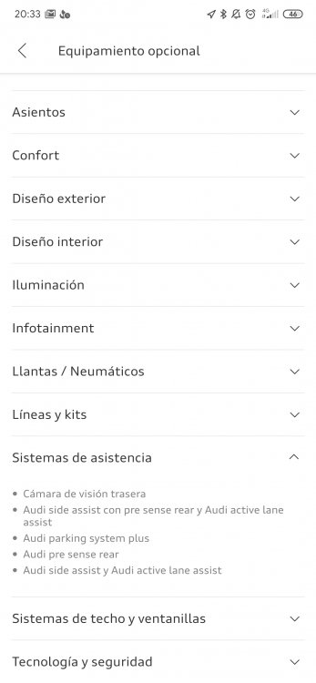

kimialfonsito87 Publicado 31 de Mayo del 2020 Denunciar Publicado 31 de Mayo del 2020 Bueno pues esta tarde he estado con el obdeleven intentando activar el reconocimiento de señales. Al final he echo los pasos que el ha expuesto pero no ha sido efectivo en mi coche, pues tengo un mib2 y el un rmc. He echo esto. Módulo 17 Codificación extendida, byte 5 activar bit 2, 8e UC codificación extendida, byte 2 activo bit 0. Y finalmente módulo 17 cuadro de instrumentos, adaptación, indicación ampliada de reconocimiento de señales, on y aceptar. Hago eso y no me funciona, sigue igual no parece nada ni en el cuadro ni en las opciones del menú car. Me comenta moiavant que cree que en los mib hay que activar algo en el menú verde pero nose que. Agradecería muchísimo que me pudierais ayudar en esto. Un saludo y gracias compañeros. Adjunto el equipamiento de asistentes que lleva mi coche. Responder
torrebasetes Publicado 1 de Junio del 2020 Denunciar Publicado 1 de Junio del 2020 Teniendo la camara en la luna delantera si es posible activar vze... Con MIB2 el menu verde no se utiliza para nada... Si has seguido las codificaciones que hay deberias poder tener activo vze y salirte el triangulo, el cual se quita parametrizando la unidad 8e......... Responder
Moiavant Publicado 1 de Junio del 2020 Denunciar Publicado 1 de Junio del 2020 Ha seguido los pasos que he hecho yo, que llevo RMC y a mi me ha funcionado.(Alguna foto he visto yo del menú verde y la opción de las señales, repito, yo no tengo mib 2) Por cierto tu has conseguido parametruzar para quitar el triángulo de advertencia? Responder
torrebasetes Publicado 1 de Junio del 2020 Denunciar Publicado 1 de Junio del 2020 3g+ si tienes k entrar menu verde para activar vze.... Yo llevo parametrizado 8e sin fallos de triangulo....funcionando 100x100 como de casa....en mib2....donde tb hay codificar adaptaciones.. Responder
