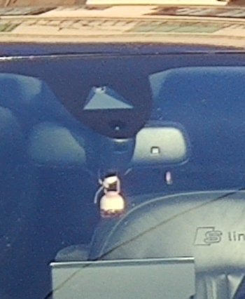

Bossweb Publicado 9 de Septiembre del 2020 Denunciar Publicado 9 de Septiembre del 2020 (editado) Buenas!! Me he leído el hilo entero, y quiero aprovechar, para ver si me podéis echar una mano con mi duda que esta relacionado indirectamente con la activación del reconocimiento de señales Tengo un A7 Competition (2015) con: - Control de crucero adaptativo (ACC) - Cámara de visión trasera - Control de crucero adaptativo incluido pre sense front - Cámara de sistemas de asistencia - Sistema de aviso de límite de velocidad por reconocimiento de señales - Audi parking system plus - Audi pre sense front - Cámara en el retrovisor Y por contra, mi coche NO tiene El Side Assistant, Lane Assistant, y creo que el famoso High Beam Assistant (para el cambio automático de luces cortas-largas) Pero la pregunta que me hago es, si gente gente con la cámara delantera (y con Side o Lane Assistant) ha podido activar el reconocimiento de Señales a posteriori, podría yo hacer lo mismo, pero para el Asistente de Cambo de Luces Automáticas y el Lane Assistant? Como he visto que de los que mas controlan son @torrebasetes y @davis, a ver si me podéis echar un mano con las dudas Editado 9 de Septiembre del 2020 por Bossweb Responder
Bossweb Publicado 9 de Septiembre del 2020 Denunciar Publicado 9 de Septiembre del 2020 Por si os sirve de referencia, estas son las 2 referencias y coding de los módulos 85 y 8E que tengo en mi coche : Address 85: On Board Cam. (J852) Labels:| 7P6-907-217.clb Part No SW: 4H0 907 217 F HW: 4H0 907 217 A Component: DPC-SG H27 0081 Revision: -------- Serial number: 262130025421000 Coding: EA040000 Shop #: WSC 02391 785 00200 ASAM Dataset: EV_OnBoardCamerDPC 001007 ROD: EV_OnBoardCamerDPC.rod VCID: 2C57B2B1470B302A59-8078 Address 8E: Image Processing (J851) Labels:| 4H0-907-107-V2.clb Part No SW: 4H0 907 107 H HW: 4H0 907 107 Component: BV-SG H33 0090 Serial number: 005000621005157 Coding: 0380AB181111 Shop #: WSC 02391 785 00200 ASAM Dataset: EV_BC7 001001 ROD: EV_BC7.rod VCID: 2C57B2B1470B302A59-8078 Responder
torrebasetes Publicado 9 de Septiembre del 2020 Denunciar Publicado 9 de Septiembre del 2020 (editado) No entiendo lo k kieres decir Bossweb......para el reconocimiento de señales es necesario tener el acc o el lane assist, ya que estos asistentes usan la camara triangular del parabrisas delantero (no el sensor o camarita del espejo retrovisor que se usa para el HBA....cambio luces automaticas). Teniendo estos asistentes se puede tener el VZE.....que es el reconocimiento de señales....hay que codificar algunos modulos y PARAMETRIZAR el modulo 8E....para k no salga el error del triangulo. Esto nada mas se puede hacer con VCP (VAG CAN PRO). NO sirve ni ODIS, ni Obdeleben,....solo vcp. Lo k hay k valorar es que vcp es caro.....pero bueno.....tb puedes recurrir a Kufatec y comprar un dongle k te codifica y parametriza pudiendo tener reconocimiento de señales....179 euros A titulo informativo la camara triangular del parabrisas sirve para los MATRIX x si kieres actualizarlo el dia de mañana.. Para el HBA o cambio luces automaticas es necesario el espejo retrovisor con sensor o camarita....usandose este en las luces xenon y led solamente... Para el lane assist se necesita las manetas con el simbolito de los carriles...k va encima de la manete del CC y ACC....ademas de otros modulos, k teniendo el ACC pues creo k solo manetas.... Editado 9 de Septiembre del 2020 por torrebasetes Responder
Bossweb Publicado 9 de Septiembre del 2020 Denunciar Publicado 9 de Septiembre del 2020 (editado) hace 40 minutos, torrebasetes dijo: No entiendo lo k kieres decir Bossweb......para el reconocimiento de señales es necesario tener el acc o el lane assist, ya que estos asistentes usan la camara triangular del parabrisas delantero (no el sensor o camarita del espejo retrovisor que se usa para el HBA....cambio luces automaticas). Teniendo estos asistentes se puede tener el VZE.....que es el reconocimiento de señales....hay que codificar algunos modulos y PARAMETRIZAR el modulo 8E....para k no salga el error del triangulo. Esto nada mas se puede hacer con VCP (VAG CAN PRO). NO sirve ni ODIS, ni Obdeleben,....solo vcp. Lo k hay k valorar es que vcp es caro.....pero bueno.....tb puedes recurrir a Kufatec y comprar un dongle k te codifica y parametriza pudiendo tener reconocimiento de señales....179 euros A titulo informativo la camara triangular del parabrisas sirve para los MATRIX x si kieres actualizarlo el dia de mañana.. Para el HBA o cambio luces automaticas es necesario el espejo retrovisor con sensor o camarita....usandose este en las luces xenon y led solamente... Para el lane assist se necesita las manetas con el simbolito de los carriles...k va encima de la manete del CC y ACC....ademas de otros modulos, k teniendo el ACC pues creo k solo manetas.... Buenas @torrebasetes Lo mismo me he explicado mal En mi coche ya tengo activado de fábrica (o al menos cuando lo compré) el reconocimiento de señales de tráfico. En mi caso, tengo la cámara en el retrovisor y luego los sensores del ACC en la parte inferior del paragolpes. Unas páginas atrás, creo que fue @davis , quien comentaba que aunque para el Lane Assistant se necesitaba la maneta específica para utilizarlo, se podía codificar para activarlo desde el menú d,el MMI Entonces, por eso preguntaba si con el retrovisor con cámara delantera se podía llegar a activar o parametrizar el Lane Assistant Y luego el High Beam Assistant, físicamente, como es o se instala? Porque mi retrovisor tiene una cámara, pero lo mismo solo tiene la función de reconocer señales, puede ser? Editado 9 de Septiembre del 2020 por Bossweb Responder
torrebasetes Publicado 9 de Septiembre del 2020 Denunciar Publicado 9 de Septiembre del 2020 No mezclemos.... ACC, LANE ASSIST Y MATRIX van con camara triangulo parabrisas...k esta encima de espejo retrovisor HBA o cambio luces automaticas hice un brico...es el espejo retrovisor y delante de este lleva cuadradito k es sensor o camarita...y va con xenon o led en faros delanteros. Responder
torrebasetes Publicado 9 de Septiembre del 2020 Denunciar Publicado 9 de Septiembre del 2020 El lane assist hay un brico k hizo uno...y sino hay bricos x google.....pero creo k no se puede sino tienes manetas puestas...no creo k funcione sin estas puesto k se activa a cierta velocidad...60 o 70 creo... Responder
Bossweb Publicado 9 de Septiembre del 2020 Denunciar Publicado 9 de Septiembre del 2020 hace 4 minutos, torrebasetes dijo: No mezclemos.... ACC, LANE ASSIST Y MATRIX van con camara triangulo parabrisas...k esta encima de espejo retrovisor HBA o cambio luces automaticas hice un brico...es el espejo retrovisor y delante de este lleva cuadradito k es sensor o camarita...y va con xenon o led en faros delanteros. Mañana intentaría hacer una foto de más calidad a mí retrovisor, porque las que tengo no sé aprecia con claridad Por lo que he podido comparar por foto con un compi que tiene el Lane Assistant, la cámara o añadido del retrovisor es algo diferente al mío que no llevo el HIGH BEAM que es el asistente de cambio de luces automáticas no? Y para eso sería necesario sustituir el retrovisor o solo el módulo de cámara que va debajo? Responder
