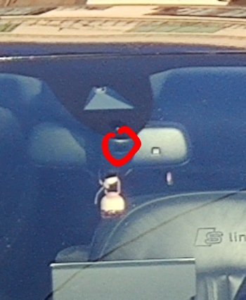

torrebasetes Publicado 9 de Septiembre del 2020 Denunciar Publicado 9 de Septiembre del 2020 Es el del circulito rojo.... Responder
torrebasetes Publicado 10 de Septiembre del 2020 Denunciar Publicado 10 de Septiembre del 2020 Este es el mio.....debajo de la camara de triangulo.. Responder
davis Publicado 10 de Septiembre del 2020 Denunciar Publicado 10 de Septiembre del 2020 hace 13 horas, Bossweb dijo: Buenas @torrebasetes Unas páginas atrás, creo que fue @davis , quien comentaba que aunque para el Lane Assistant se necesitaba la maneta específica para utilizarlo, se podía codificar para activarlo desde el menú d,el MMI Buenas. Yo e comentado que en A4 b9 se puede activar el lane assistant sin que lo traiga de fábrica, mi hermano tenia un B9 y se lo active junto con el HBA. También decir que hay 2 tipos de HBA, unos funcionan con la camara del retrovisor que es la que hace referencia el compañero torrebasetes(20), y después esta la que funciona con la camara del lane Assistant(85).Tengo un compañero que tiene la que funciona con la 85, para eso tiene que traer los faros que giran en curva. Os dejo captura de codificaciónes de los módulos 85 y 8E de ese A6 año 2013. Responder
Bossweb Publicado 10 de Septiembre del 2020 Denunciar Publicado 10 de Septiembre del 2020 hace 7 horas, torrebasetes dijo: Este es el mio.....debajo de la camara de triangulo.. En un rato cuando baje a dar una vuelta al coche, hago una foto donde se aprecie mejor mi cámara y os la pongo La parte superior del triangulo si parece igual, lo que creo que cambia, es la cámara inferior y esas 5 franjas respecto al mio Responder
Bossweb Publicado 10 de Septiembre del 2020 Denunciar Publicado 10 de Septiembre del 2020 hace 12 horas, davis dijo: Buenas. Yo e comentado que en A4 b9 se puede activar el lane assistant sin que lo traiga de fábrica, mi hermano tenia un B9 y se lo active junto con el HBA. También decir que hay 2 tipos de HBA, unos funcionan con la camara del retrovisor que es la que hace referencia el compañero torrebasetes(20), y después esta la que funciona con la camara del lane Assistant(85).Tengo un compañero que tiene la que funciona con la 85, para eso tiene que traer los faros que giran en curva. Os dejo captura de codificaciónes de los módulos 85 y 8E de ese A6 año 2013. menuda cabeza tengo, bajé esta tarde y se me olvidó hacer la foto al retrovisor @davis entonces la cámara superior sería la del módulo 85, y la inferior es la del módulo 20? En los autoscan que tengo no me sale esa número 20, pero claro si no la tengo físicamente, pues entiendo que será normal. El High Beam que funciona con la cámara del módulo 85, podría activarse en mi caso? Los faros LED que tengo no son los Matrix. Lo que si tengo es la función Cornering para cuando giras el volante X grados, pero eso no será lo mismo que comentas tú de que giran en curvas verdad? Hay alguna manera de conocer la referencia o módulos de los faros con un autoscan o OBDEleven? Responder
davis Publicado 11 de Septiembre del 2020 Denunciar Publicado 11 de Septiembre del 2020 hace 8 horas, Bossweb dijo: menuda cabeza tengo, bajé esta tarde y se me olvidó hacer la foto al retrovisor @davis entonces la cámara superior sería la del módulo 85, y la inferior es la del módulo 20? En los autoscan que tengo no me sale esa número 20, pero claro si no la tengo físicamente, pues entiendo que será normal. El High Beam que funciona con la cámara del módulo 85, podría activarse en mi caso? Los faros LED que tengo no son los Matrix. Lo que si tengo es la función Cornering para cuando giras el volante X grados, pero eso no será lo mismo que comentas tú de que giran en curvas verdad? Hay alguna manera de conocer la referencia o módulos de los faros con un autoscan o OBDEleven? Te sale el modulo 20 en los autoscan? Responder
Bossweb Publicado 11 de Septiembre del 2020 Denunciar Publicado 11 de Septiembre del 2020 hace 2 horas, davis dijo: Te sale el modulo 20 en los autoscan? No, he revisado varios autoscan que tengo pasados al coche, pero el Módulo 20 no lo tengo. Será esa la cámara especifica para el High Beam que no tengo en mi coche? Responder
davis Publicado 11 de Septiembre del 2020 Denunciar Publicado 11 de Septiembre del 2020 hace 3 horas, Bossweb dijo: No, he revisado varios autoscan que tengo pasados al coche, pero el Módulo 20 no lo tengo. Será esa la cámara especifica para el High Beam que no tengo en mi coche? Claro, el High Beam es el modulo 20. Ahora lo que habría que mira es si necesitas el espejo con la camara o tu cámara (85) es compatible. Responder
Bossweb Publicado 11 de Septiembre del 2020 Denunciar Publicado 11 de Septiembre del 2020 hace 7 minutos, davis dijo: Claro, el High Beam es el modulo 20. Ahora lo que habría que mira es si necesitas el espejo con la cámara o tu cámara (85) es compatible. ah bueno, entonces malamente lo iba a tener En caso de que esa cámara inferior que tengo fuera compatible, te refieres a que podría llegar a ser posible activar el High Beam, o también el Lane Assistant? aunque fuera sin la palanca, pero me parecería ya demasiado Responder
