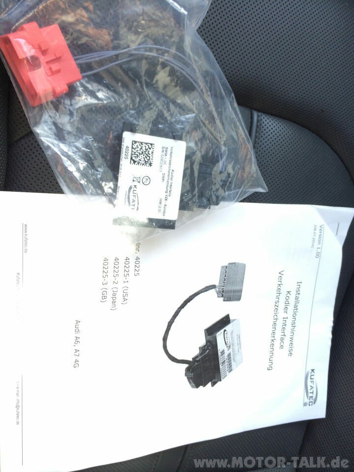

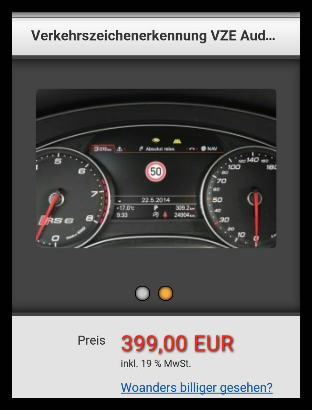

torrebasetes Publicado 25 de Marzo del 2017 Denunciar Publicado 25 de Marzo del 2017 los pre-facelit son los anteriores al 2015, y los facelit son del 2015 en adelante....... corregirme si me equivoco compañeros. Prueba a mandar email a stagemotion, y le das tu vin de tu coche y le preguntas. Yo les pregunte y me comentaron que necesito un aparato que vale 399 € mas mano de obra. Yo tengo line assist, side assist, presense rear, pero mi navegador es el low o RMC, por eso me dijeron lo de ese aparatito. Para los navegadores superiores son unos dongles como las fotos que he puesto antes que te lo decodifican, pero que vamos sigo investigando y buscando................. Responder
torrebasetes Publicado 25 de Marzo del 2017 Denunciar Publicado 25 de Marzo del 2017 Esto Enviado desde mi SM-N9005 mediante Tapatalk Responder

Ocio Publicado 25 de Marzo del 2017 Denunciar Publicado 25 de Marzo del 2017 En 25/3/2017 a las 15:35, torrebasetes dijo: Esto Enviado desde mi SM-N9005 mediante Tapatalk A mí me salen siempre (siempre que lo tengo activado y si superas la velocidad da un pitido) a la derecha/arriba. Responder
