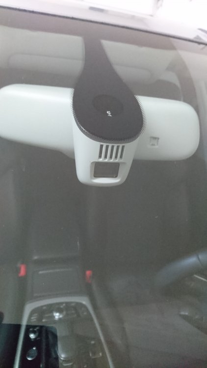

TTquattro Publicado 17 de Septiembre del 2017 Denunciar Publicado 17 de Septiembre del 2017 hace 19 horas, davis dijo: Tu audi lleva la cámara arriba? Hola de nuevo @davis, no tengo claro si lleva, con esta foto lo puedes saber? Gracias por tu ayuda! Saludos Responder

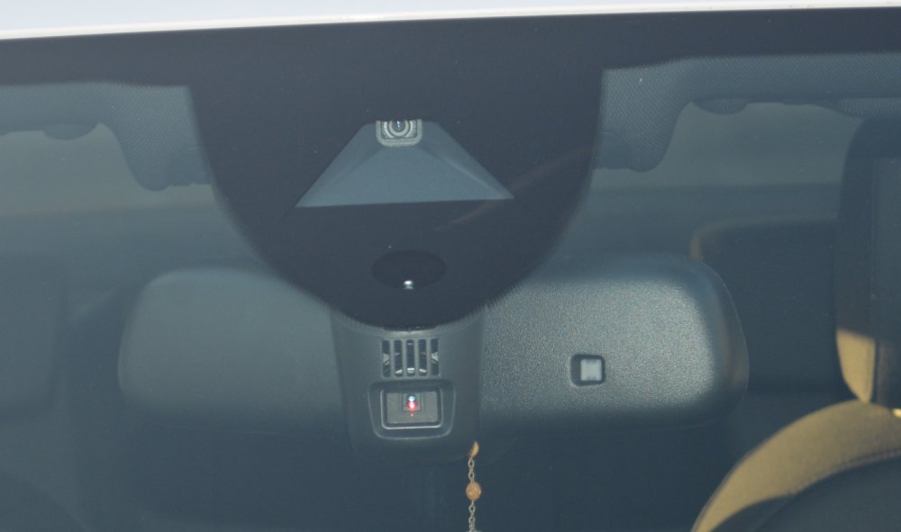

Ocio Publicado 17 de Septiembre del 2017 Denunciar Publicado 17 de Septiembre del 2017 El mío que, si lo lleva de serie, es esto lo que tiene en el parabrisas/espejo/retrovisor: . . . . . . Responder

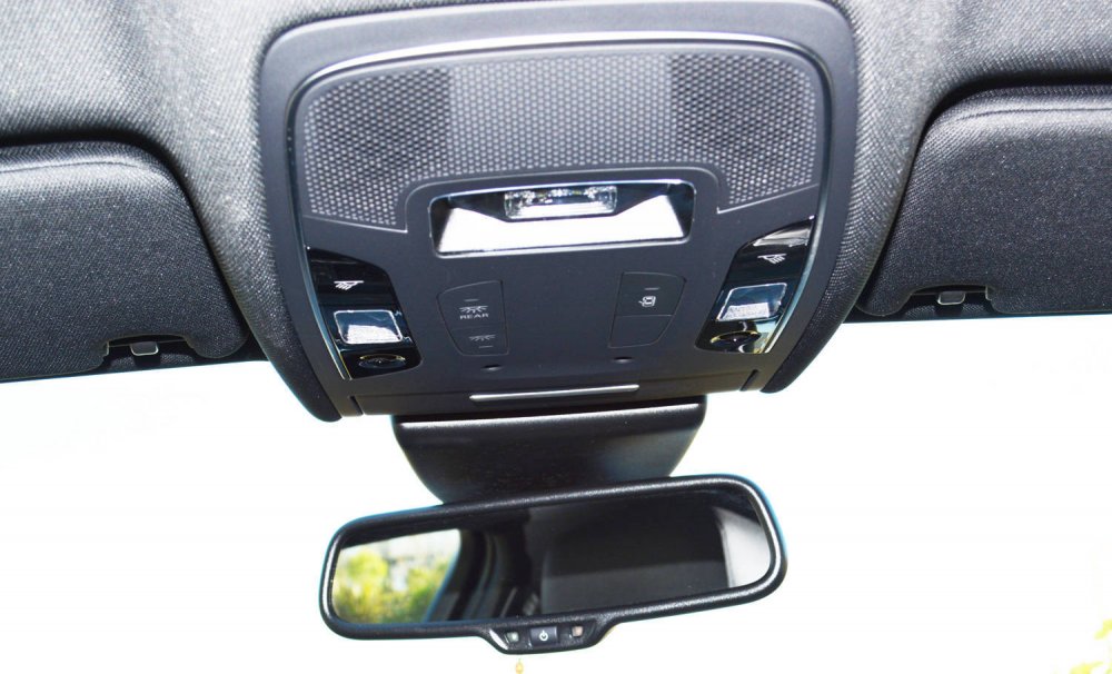

TTquattro Publicado 17 de Septiembre del 2017 Denunciar Publicado 17 de Septiembre del 2017 (editado) Gracias @Ocio, entiendo que no llevo cámara delantera viendo tus fotos. Espejo retrovisor interior y exteriores antideslumbrantes automáticos si llevo. Entonces no puedo visualizar las señales en el FIS, lo seguiré viendo en el MMI basadas en GPS. Saludos Editado 17 de Septiembre del 2017 por TTquattro Responder
davis Publicado 17 de Septiembre del 2017 Denunciar Publicado 17 de Septiembre del 2017 hace 1 hora, TTquattro dijo: Hola de nuevo @davis, no tengo claro si lleva, con esta foto lo puedes saber? Gracias por tu ayuda! Saludos El tuyo no lleva cámara,no se puede hacer.eso que lleva es una cámara pero sólo para el cambio de luces de cortas a largas Responder

Ocio Publicado 17 de Septiembre del 2017 Denunciar Publicado 17 de Septiembre del 2017 Yo recuerdo que cuando configure el mío, quería lo de reconocimiento de señales, pero debería de llevar esto: Audi side assist con Audi pre sense rear y Audi active lane assist, sin esto no podía añadir lo del reconocimiento de señales, por el tema de esa cámara, sin ella no se podía. Responder
