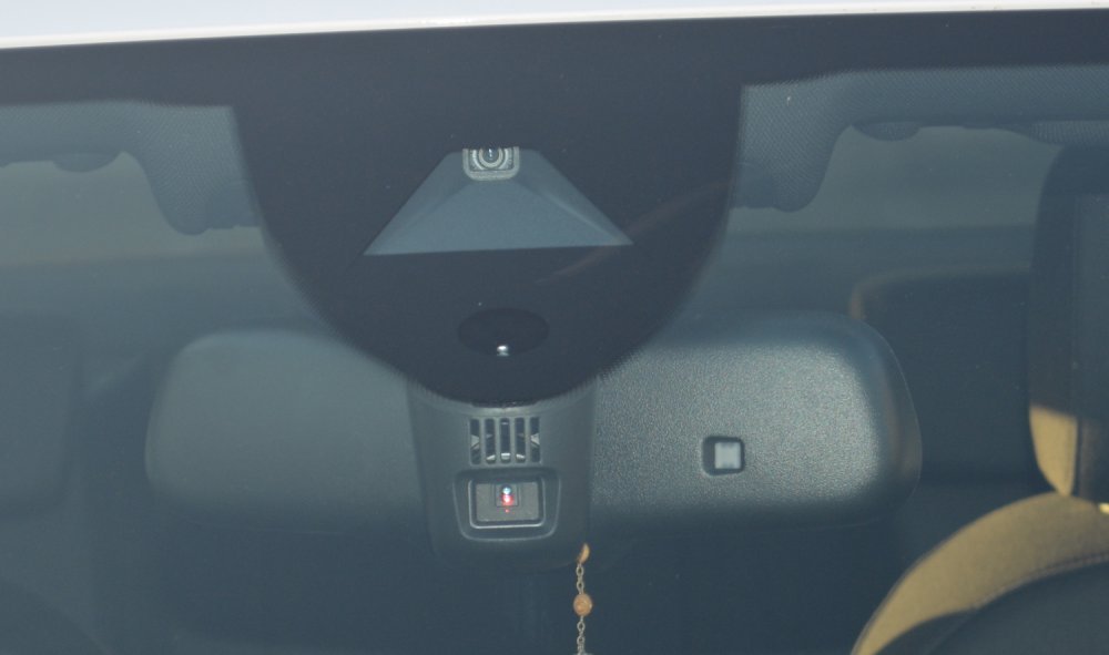

¿Tienes la cámara en el espejo retrovisor?
