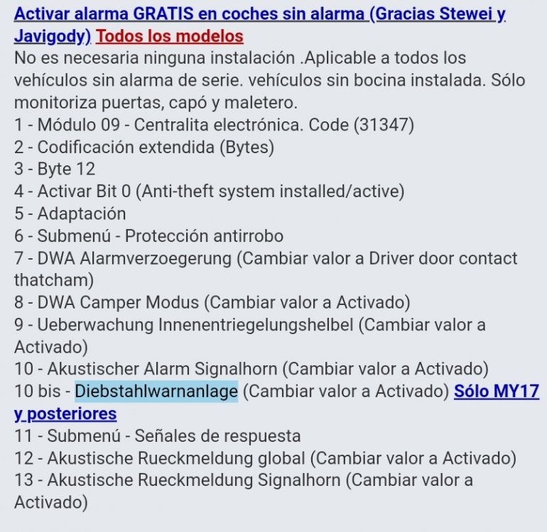

Krmn Publicado 27 de Agosto del 2019 Denunciar Publicado 27 de Agosto del 2019 Otra que se ha unido al club de alarma activadamuchas gracias! Lo único que casi me quedo ciega buscando el dichoso Diebstahlwarnanlage A quien le pueda facilitar la activación: Diebstahlwarnanlage está en codificación extendida, no en adaltaciones. Responder
Rala Publicado 23 de Diciembre del 2019 Denunciar Publicado 23 de Diciembre del 2019 En 27/8/2019 a las 8:21, Krmn dijo: Otra que se ha unido al club de alarma activadamuchas gracias! Lo único que casi me quedo ciega buscando el dichoso Diebstahlwarnanlage A quien le pueda facilitar la activación: Diebstahlwarnanlage está en codificación extendida, no en adaltaciones. Hola Yo tengo Audi A4 B8 de 2015 sin alarma de serie, con cable vag 19.6, y no consigo activar esa alarma, no llego a la función Diebstahlwarnanlage, ¿podeis detallar mas donde esta la función? Gracias Responder

Sergio__ Publicado 10 de Enero del 2020 Denunciar Publicado 10 de Enero del 2020 (editado) En 23/12/2019 a las 20:58, Rala dijo: Hola Yo tengo Audi A4 B8 de 2015 sin alarma de serie, con cable vag 19.6, y no consigo activar esa alarma, no llego a la función Diebstahlwarnanlage, ¿podeis detallar mas donde esta la función? Gracias Solamente aparece en los MY17 y posteriores. Editado 10 de Enero del 2020 por Sergio__ Responder
Rala Publicado 11 de Enero del 2020 Denunciar Publicado 11 de Enero del 2020 hace 23 horas, Sergio__ dijo: Solamente aparece en los MY17 y posteriores. Gracias Sergio Pero¿ qué es eso de MY17? Pero ese menú en el paso 3, no lo veo, ¿seré antes de MY17? Responder
Sergio__ Publicado 11 de Enero del 2020 Denunciar Publicado 11 de Enero del 2020 En 23/12/2019 a las 20:58, Rala dijo: Hola Yo tengo Audi A4 B8 de 2015 sin alarma de serie, con cable vag 19.6, y no consigo activar esa alarma, no llego a la función Diebstahlwarnanlage, ¿podeis detallar mas donde esta la función? Gracias Pues MY17 es la fecha de fabricación por lo que veo el tuyo es del 2015 asique sería anterior por lo que es normal que no te aparezca ese paso ya que aparece en coches de fabricación a partir del 2017, desconozco si al no poder activar ese paso en tu caso, no sea posible activar la alarma, aunque todo apunta a que es así. Por lo que veo, la palabra "Diebstahlwarnanlage" significa, "alarma de coche", y hay que activarlo, asique yo diría que no se puede activar la alarma en tu coche. Parece ser que ese paso es el más importante de todo. Ya que activas la alarma. Porque el resto de pasos vienen a ser activar el volumetrico y abrir puertas y demás.. Responder
Rala Publicado 11 de Enero del 2020 Denunciar Publicado 11 de Enero del 2020 hace 3 horas, Sergio__ dijo: Pues MY17 es la fecha de fabricación por lo que veo el tuyo es del 2015 asique sería anterior por lo que es normal que no te aparezca ese paso ya que aparece en coches de fabricación a partir del 2017, desconozco si al no poder activar ese paso en tu caso, no sea posible activar la alarma, aunque todo apunta a que es así. Por lo que veo, la palabra "" significa, "alarma de coche", y hay que activarlo, asique yo diría que no se puede activar la alarma en tu coche. Parece ser que ese paso es el más importante de todo. Ya que activas la alarma. Porque el resto de pasos vienen a ser activar el volumetrico y abrir puertas y demás.. Muchas gracias Sergio Pero no tengo esa opción en el vag com En el bite 12 de centralita, no tengo nada En confort, si me aparece activar alarma antirrobo, pero lo activo y no hace nada... Pensé que podía hacerlo, pero creo que el coche no tiene la opción Aunque como vi un anterior comentario que no había que activar lo del bite 12, pensé que lo tenía, pero no llego a la opción Diebstahlwarnanlage Muchas gracias de nuevo Responder
Sergio__ Publicado 11 de Enero del 2020 Denunciar Publicado 11 de Enero del 2020 (editado) hace 2 horas, Rala dijo: Muchas gracias Sergio Pero no tengo esa opción en el vag com En el bite 12 de centralita, no tengo nada En confort, si me aparece activar alarma antirrobo, pero lo activo y no hace nada... Pensé que podía hacerlo, pero creo que el coche no tiene la opción Aunque como vi un anterior comentario que no había que activar lo del bite 12, pensé que lo tenía, pero no llego a la opción Diebstahlwarnanlage Muchas gracias de nuevo Yo en mi opinión creo que no puedes pero claro, no soy experto. Puedo estar confundido completamente.. Me limito a traducir el punto que dice ese para los my17 en adelante, lo mismo para tu MY15 es de otra menera.. No lo sé.. Si hay alguien anterior al MY17, mismamente un MY16 ya valdría, y lo a hecho.. En el byte 12 no te sale el bit 0?? Es marcarlo nada más. No puedes hacer captura para ver qué te sale en el byte 12?? Creo que el punto este 10 bis, que no te aparece, es porque solamente aparecen en los MY17 en adelante, tu sigue el resto de pasos tal cual y haz el punto 10 pero obvia el 10bis. Editado 11 de Enero del 2020 por Sergio__ Responder
Sergio__ Publicado 11 de Enero del 2020 Denunciar Publicado 11 de Enero del 2020 (editado) Mira a ver si esto te puede ayudar, no sé si puedes apañarte con el vagcom. https://youtu.be/lYN4nje1m9Q Editado 11 de Enero del 2020 por Sergio__ Responder
Rala Publicado 12 de Enero del 2020 Denunciar Publicado 12 de Enero del 2020 hace 11 horas, Sergio__ dijo: Yo en mi opinión creo que no puedes pero claro, no soy experto. Puedo estar confundido completamente.. Me limito a traducir el punto que dice ese para los my17 en adelante, lo mismo para tu MY15 es de otra menera.. No lo sé.. Si hay alguien anterior al MY17, mismamente un MY16 ya valdría, y lo a hecho.. En el byte 12 no te sale el bit 0?? Es marcarlo nada más. No puedes hacer captura para ver qué te sale en el byte 12?? Creo que el punto este 10 bis, que no te aparece, es porque solamente aparecen en los MY17 en adelante, tu sigue el resto de pasos tal cual y haz el punto 10 pero obvia el 10bis. Hola Sergio. En el byte 12, no me aparece ninguna opción, de todas formas iré al coche y haré una captura para que lo veas. No obstante, viendo el video de YouTube , muchas gracias por haberlo mandado, veo que cuando a el si le aparece la opción de bite 0 para marcar, la deja marcada, el número pasa de 40 a 41, no se si lo podré cambiar así, modificando ese número de 40 a 41, que tampoco sé si me deja o si pone ese número en mi coche. Porque en la opción 9, no veo nada de alarma, solo me aparecen en confort ,y pone alarma antirrobo, que será para activar la que lleva instalada de fabrica, si la hubiera pedido. Responder
