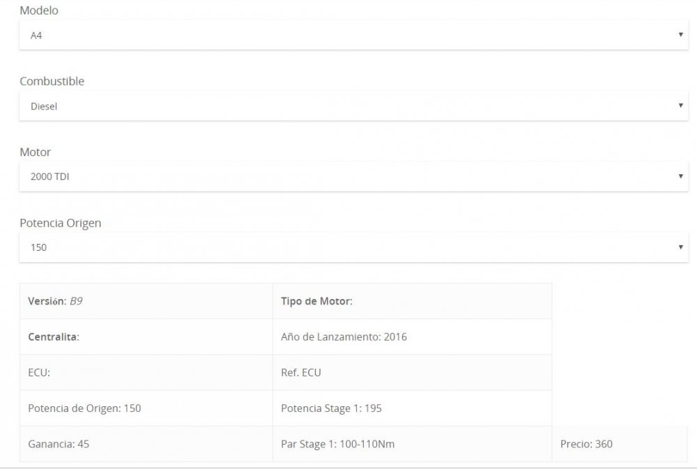

Antonio SG Publicado 22 de Abril del 2019 Denunciar Publicado 22 de Abril del 2019 haber que os parece esto http://www.tlrsport.es/marca-audi/ Responder

Marcos77 Publicado 19 de Mayo del 2019 Denunciar Publicado 19 de Mayo del 2019 Hola buenas yo tengo un stronic 150 TDI soy de Pontevedra pregunté en tlr y bnd son distribuidores oficiales yo lo.que quiero es una pequeña repro ponerlo a 380 de par y no más de 180cv mi duda es que ellos no tienen banco de potencia y yo les comenté eso a ellose dicen que no hay problema por eso pero nose sin banco hay manera de demostrarlo ? Ellos me dicen que con el ordenador si pueden pero nose no me fío sin banco me imagino que te meterán unos programas ya echos llamados stage 1 para tu coche modelo y listo no? La verdad no tengo idea de el tema me interesa vosotros que me decís ? Gracias! Responder
WillySonicteam Publicado 19 de Mayo del 2019 Denunciar Publicado 19 de Mayo del 2019 hace 30 minutos, Marcos77 dijo: Hola buenas yo tengo un stronic 150 TDI soy de Pontevedra pregunté en tlr y bnd son distribuidores oficiales yo lo.que quiero es una pequeña repro ponerlo a 380 de par y no más de 180cv mi duda es que ellos no tienen banco de potencia y yo les comenté eso a ellose dicen que no hay problema por eso pero nose sin banco hay manera de demostrarlo ? Ellos me dicen que con el ordenador si pueden pero nose no me fío sin banco me imagino que te meterán unos programas ya echos llamados stage 1 para tu coche modelo y listo no? La verdad no tengo idea de el tema me interesa vosotros que me decís ? Gracias! Si,sin problemas,estan requeteprobados estos motores.Como dices ya tienen bases hechas y solo es ponerlas. Responder
alagar27 Publicado 19 de Mayo del 2019 Denunciar Publicado 19 de Mayo del 2019 no hay problemas en que lo hagas en esos reprogramadores y al no ser mucho lo que quieres no tiene porque darte problemas Responder
Marcos77 Publicado 19 de Mayo del 2019 Denunciar Publicado 19 de Mayo del 2019 hace 1 hora, alagar27 dijo: no hay problemas en que lo hagas en esos reprogramadores y al no ser mucho lo que quieres no tiene porque darte problemas Si yo lo que quiero es poco pero ellos te meterán el programa que tienen ellos stage 1 y al no tener banco de potencia hay manera de demostrarlo por que yo no quiero los 194cv que me dicen con la stage1 Responder
Marcos77 Publicado 19 de Mayo del 2019 Denunciar Publicado 19 de Mayo del 2019 hace 2 horas, WillySonicteam dijo: Si,sin problemas,estan requeteprobados estos motores.Como dices ya tienen bases hechas y solo es ponerlas. Si eso si en el caso de hacerla sería con tlr por comentarios vuestros lo único que me gustaría que tuviese banco de potencia para saber en cómo se queda Responder
alagar27 Publicado 19 de Mayo del 2019 Denunciar Publicado 19 de Mayo del 2019 Ahora, Marcos77 dijo: Si yo lo que quiero es poco pero ellos te meterán el programa que tienen ellos stage 1 y al no tener banco de potencia hay manera de demostrarlo por que yo no quiero los 194cv que me dicen con la stage1 Aunque no haya banco ellos te lo dejan como tu les dices y sino te fias por eso hay mas reprogramadores conocidos y que tendran banco seguro aunque puede no te pillen tan cerca Responder
Marcos77 Publicado 19 de Mayo del 2019 Denunciar Publicado 19 de Mayo del 2019 hace 17 minutos, alagar27 dijo: Aunque no haya banco ellos te lo dejan como tu les dices y sino te fias por eso hay mas reprogramadores conocidos y que tendran banco seguro aunque puede no te pillen tan cerca Ahí está el problema si que no me pillan cerca los que vi si seguiré buscando o sino un banco de potencia por otro lado para comprobar lo que me dicen ellos! Responder
