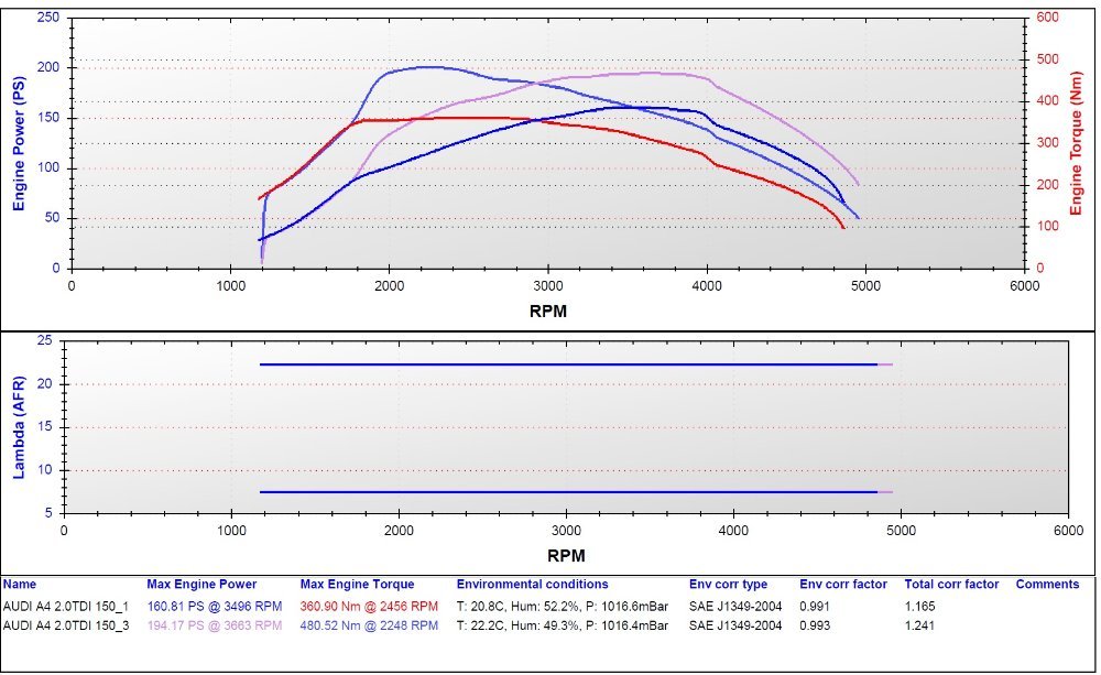

acidheart Publicado 27 de Octubre del 2021 Denunciar Publicado 27 de Octubre del 2021 (editado) Buenas Noche,, repro recien realizada ,gracias a Juancarlos persona muy amable y bien explicado todo y el porque de esas ganancias en DPT360 Electronic Perfomance Motorsport, varias lanzadas en banco y ajustar parametro,,queriamos mismas curvas de Origen del coche pero Vitaminadas, asi ha quedado el cacharro.. La verdad que ese par me asustaba un poco,por el tema de cargarme el enbrague,,cosa que me ha explicado que ese par solo esta disponible entre la 2200 a 2400 rpm ,sin poner en peligro la mecanica . Bueno seguro que mas de uno sera reacio a esa locura de par pero bueno Juancarlos es un buen profesional y confio en el ya que algunos amigos han echo repros hay y todo muy bien y perfecto. Eso es una locura al cambio bestial que tiene el coche.,,, Cv de serie ...160.81 PS @ 3496 RPM Cv despues repro .....194.17 PS @ 3663 RPM Par serie 360,90 Nm Par con la repro 480,52 nm Editado 27 de Octubre del 2021 por acidheart Responder

MiguelGur Publicado 28 de Octubre del 2021 Denunciar Publicado 28 de Octubre del 2021 Te ha quedado de lujo, siendo manual no hay de que preocuparse por el par Responder
Harigami Publicado 28 de Octubre del 2021 Denunciar Publicado 28 de Octubre del 2021 A mí me sigue pareciendo mucho par, pero teniendo en cuenta que ya tenía 360 de par de serie pues bueno, pero tiene que pegar mucha patada a partir de 1800rpm. Tú tienes que ver si el coche va a tu gusto, más allá de la patada que pegue. Ahora que si notas que patina lo más mínimo yo irí al chiptuner sin dudarlo a que te bajara el par. A disfrutarlo! Responder
acidheart Publicado 29 de Octubre del 2021 Denunciar Publicado 29 de Octubre del 2021 hace 15 horas, Harigami dijo: A mí me sigue pareciendo mucho par, pero teniendo en cuenta que ya tenía 360 de par de serie pues bueno, pero tiene que pegar mucha patada a partir de 1800rpm. Tú tienes que ver si el coche va a tu gusto, más allá de la patada que pegue. Ahora que si notas que patina lo más mínimo yo irí al chiptuner sin dudarlo a que te bajara el par. A disfrutarlo! Si lo estoy probando estos dias ,,y de momento la verdad no patina nada el embrague ,veremos este finde que voy hacer un viaje a ver que tal,y los consumos como van. Respecto al par pues la verdad si se nota mucho ,me he quedado austado del cambio que a pegado el coche puff,,A mejor claro esta.. saludos Responder

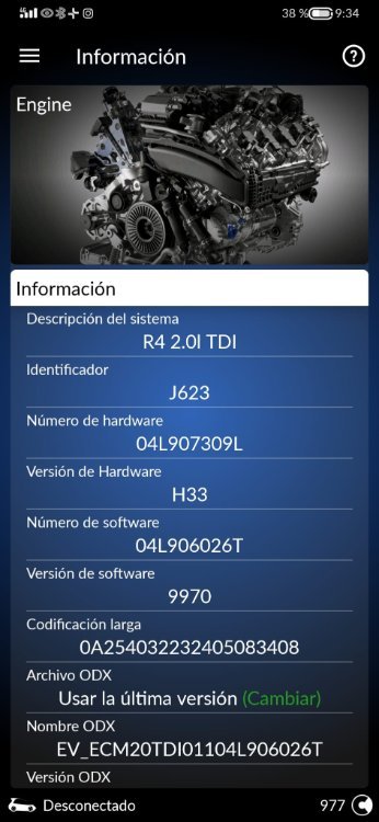

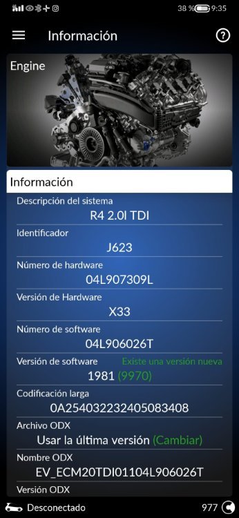

McMahon Publicado 30 de Octubre del 2021 Denunciar Publicado 30 de Octubre del 2021 (editado) ¿Qué os parece estas 2 capturas de obd11? ¿Veis algo diferente aparte de la versión del software? Editado 30 de Octubre del 2021 por McMahon Responder
MiguelGur Publicado 30 de Octubre del 2021 Denunciar Publicado 30 de Octubre del 2021 hace 56 minutos, McMahon dijo: ¿Qué os parece estas 2 capturas de obd11? ¿Veis algo diferente aparte de la versión del software? Pero eso es antes y después de una repro o como ? Responder
McMahon Publicado 30 de Octubre del 2021 Denunciar Publicado 30 de Octubre del 2021 Si para que veáis que fácil es saber si un coche tiene repro en este caso cambia la versión de hardware el coche que tiene repro es el X33 y sin repro es el H33. Yo pensaba que era más difícil, pero compare los coches antes y después y el cambio era ese la X por la H me sorprendió. Responder
