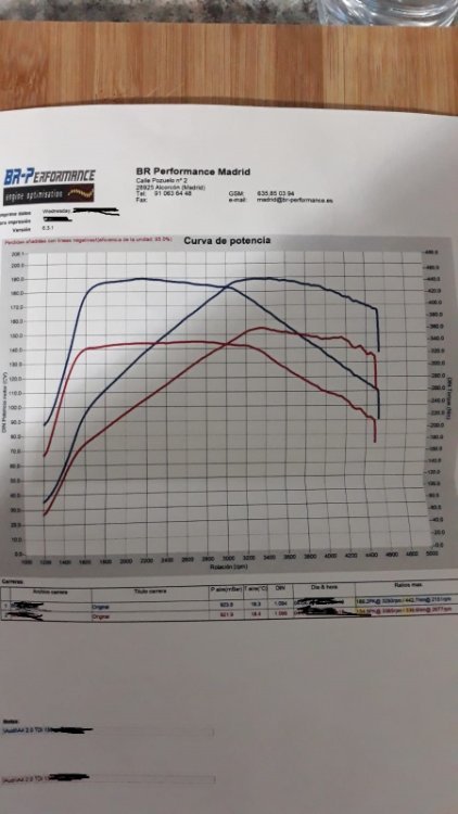

Ivmm2 Publicado 16 de Julio del 2023 Denunciar Publicado 16 de Julio del 2023 (editado) Yo llevo con la repro más de 5 años y unos 115.000 km y las sensaciones no pueden ser mejores. Tanto es así, que sí tuviera que volver a los parámetros originales vendería el coche. Es otro coche completamente distinto. Sin duda lo mejor junto al cambio de suspensión deportiva que hice al coche. El mío como véis dío en origen 155cv y un par de 340 Nm, quedando después del ajuste de la centralita en 189 cv y 443 Nm de par. La diferencia ni te cuento, yo al revés, yo no tengo ningún Lag, todo lo contrario, lo que noto es mucho más nervio desde el momento que le piso una vez pasas las primeras 1.500 rpm. En teoría en la zona más baja no te metén mucho par porque el embrague corre el riesgo de que se te vaya. Los de BRP no son baratos (550 eur me costó) pero me pareció tanto las instalaciones como el servicio de 10. Un saludo. Editado 16 de Julio del 2023 por Ivmm2 Responder
