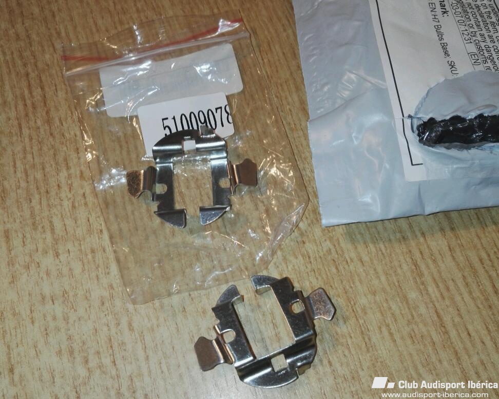

korny1976 Publicado 21 de Marzo del 2017 Denunciar Publicado 21 de Marzo del 2017 Pues me acaban de llegar los adaptadores para h7 para posible instalación de un kit h7 en led con canbus,algún modelo que entre completo en el faro?Y que sea con canbus? Responder

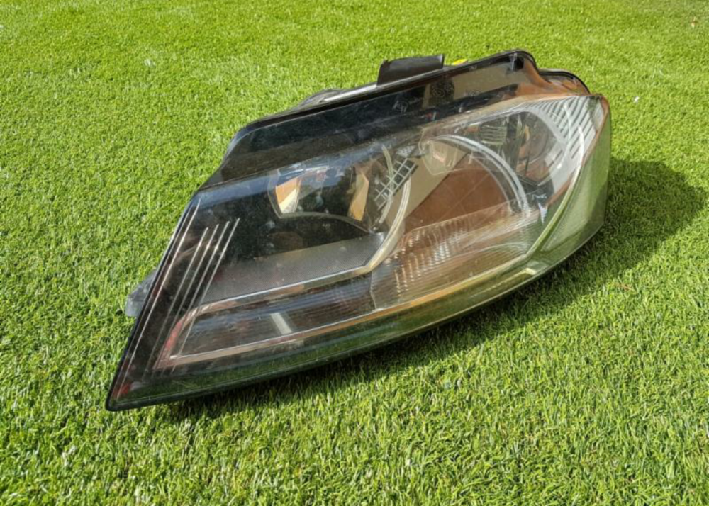

korny1976 Publicado 2 de Mayo del 2017 Autor Denunciar Publicado 2 de Mayo del 2017 Me imagino que habláis de estos faros donde las ponéis no en otro modelo no? Responder
