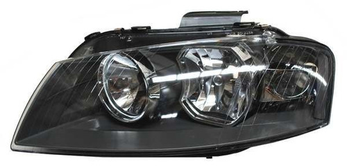

antoniofonty Publicado 2 de Mayo del 2017 Denunciar Publicado 2 de Mayo del 2017 (editado) hace 50 minutos, korny1976 dijo: Me imagino que habláis de estos faros donde las ponéis no en otro modelo no? Yo me refiero a estos, y creo que Moncho también, ya que leí que decía pre-restyling... Editado 2 de Mayo del 2017 por antoniofonty Responder
korny1976 Publicado 2 de Mayo del 2017 Autor Denunciar Publicado 2 de Mayo del 2017 Entonces igual no me sirve todo esto por que depende del faro hará un haz de luz diferente y en las fotos se ve bien el haz pero claro son el los faros precio restiling Responder

Moncho2 Publicado 3 de Mayo del 2017 Denunciar Publicado 3 de Mayo del 2017 (editado) hace 13 horas, antoniofonty dijo: hace 16 horas, antoniofonty dijo: Vaya! Pues la verdad que parecen tener pocas fugas de luz... Siendo así me las voy a pedir... Probaré lo de las resistencias porque estoy seguro que va a funcionar. Conectarlo es muy sencillo, cuando lo tenga montado y probado hago unas fotos y las pongo, las resistencias son muy sencillas de conectar. Por cierto, el kit que llevas es el que pusiste el enlace más arriba, no? Saludos y muchas gracias! Sí compañero, son los del enlace que he puesto. Cuando pongas las resistencias, no te olvides de comentar gracias y un saludo... hace 13 horas, antoniofonty dijo: Yo me refiero a estos, y creo que Moncho también, ya que leí que decía pre-restyling... Efectivamente, estos mismos. saludos Editado 3 de Mayo del 2017 por Moncho2 Responder
