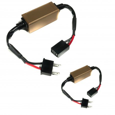

Moncho2 Publicado 20 de Mayo del 2017 Denunciar Publicado 20 de Mayo del 2017 En 2017-5-19 a las 8:55, antoniofonty dijo: De nada hombre, gracias a ti por la recomendación... Si, es lo único "malo". Vaya, el parpadeo es normal ya que las lámparas leds son capaces de encender con muy poca intensidad, y los pulsos que manda la centralita los hace encender. Pues voy a probar con unas resistencias pequeñas (que absorban esos picos) y si no da resultado y a ti te funcionan los canceladores, pues tendrás que pasarme el link de compra nuevamente Saludos! Por supuesto compañero. Un cordial saludo desde Galicia Responder

Adriannava Publicado 21 de Mayo del 2017 Denunciar Publicado 21 de Mayo del 2017 Yo en mi Audi A1 llevo kit led h7 Zesfor con Cambus,Cuando los puse parpadeaba con el motor en marcha,el vendedor me proporciono unos canceladores y solucionado Responder
antoniofonty Publicado 21 de Mayo del 2017 Denunciar Publicado 21 de Mayo del 2017 En nuestro caso el parpadeo no es con el motor en marcha, es solo al poner contacto, por el chequeo de bombillas que hace la centralita. Voy a probar a ver si soy capaz de desactivar ese chequeo (solo en luces de cruce) con vagcom. Responder
Adriannava Publicado 21 de Mayo del 2017 Denunciar Publicado 21 de Mayo del 2017 hace 38 minutos, antoniofonty dijo: En nuestro caso el parpadeo no es con el motor en marcha, es solo al poner contacto, por el chequeo de bombillas que hace la centralita. Voy a probar a ver si soy capaz de desactivar ese chequeo (solo en luces de cruce) con vagcom. Però lleváis canceladores? En mi caso las bombillas LED ya llevaban canceladores,pero no era suficiente y me proporcionaron otros para añadir a los que ya tenía. Responder
antoniofonty Publicado 21 de Mayo del 2017 Denunciar Publicado 21 de Mayo del 2017 (editado) hace 58 minutos, Adriannava dijo: Però lleváis canceladores? En mi caso las bombillas LED ya llevaban canceladores,pero no era suficiente y me proporcionaron otros para añadir a los que ya tenía. No, las tenemos puesta directamente... El kit no trae nada más, solo las bombillas. Editado 21 de Mayo del 2017 por antoniofonty Responder

Adriannava Publicado 22 de Mayo del 2017 Denunciar Publicado 22 de Mayo del 2017 hace 12 horas, antoniofonty dijo: No, las tenemos puesta directamente... El kit no trae nada más, solo las bombillas. Pués ponéis los canceladores y ni aviso de bombilla fundida,ni parpadeos, además caben dentro del mismo faro Responder
Moncho2 Publicado 22 de Mayo del 2017 Denunciar Publicado 22 de Mayo del 2017 (editado) hace 1 hora, Adriannava dijo: Pués ponéis los canceladores y ni aviso de bombilla fundida,ni parpadeos, además caben dentro del mismo faro Yo, ya tengo pedidos estos...A ver si lo solucionan. Un saludo https://es.aliexpress.com/item/2-PCS-LOT-H1-H4-H7-H11-H13-9007-LED-Headlight-Canbus-Error-Free-Anti-Flicker/32800892813.html En cuanto a la Itv, la teoría dice que no..En la práctica, ya hay gente que la ha pasado con leds. En todo caso, en un par de minutos se cambian las bombillas-. Editado 22 de Mayo del 2017 por Moncho2 Responder
