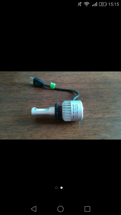

korny1976 Publicado 29 de Mayo del 2017 Autor Denunciar Publicado 29 de Mayo del 2017 Hola he encontrado estas lámparas q son casi o iguales alas del post,el dueño me dice q en su Ibiza del 2008 no le da error de bombilla fundida,será xq son canbus?el no sabe decirme si lo son o no,se las compro? Gracias Responder
antoniofonty Publicado 29 de Mayo del 2017 Denunciar Publicado 29 de Mayo del 2017 (editado) hace 1 hora, korny1976 dijo: Hola he encontrado estas lámparas q son casi o iguales alas del post,el dueño me dice q en su Ibiza del 2008 no le da error de bombilla fundida,será xq son canbus?el no sabe decirme si lo son o no,se las compro? Gracias Sí no le dan fallo en el ibiza 2008 no creo que lo de tampoco en el tuyo. Efectivamente son parecidas, pero no iguales. No llega a verse muy bien en la foto, pero parecen llevar Led tipo COB, como estas Estos leds tienen más superficie con lo cual el haz de luz podría no estar tan enfocado. Teóricamente cuanto el punto donde se genera la luz sea más pequeño, el foco será mejor. Y cuanto mayor sea la superficie de luz, más dispersa será. Esa es la teoría, igual en la práctica no llega a deformar mucho el corte de luz. Saludos. Editado 29 de Mayo del 2017 por antoniofonty Responder

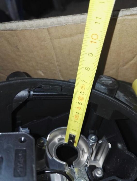

korny1976 Publicado 30 de Mayo del 2017 Autor Denunciar Publicado 30 de Mayo del 2017 Ah te entendido ah pues voy a medir ya q tengo una óptica de sobra q cambie y la tengo en el garaje Responder

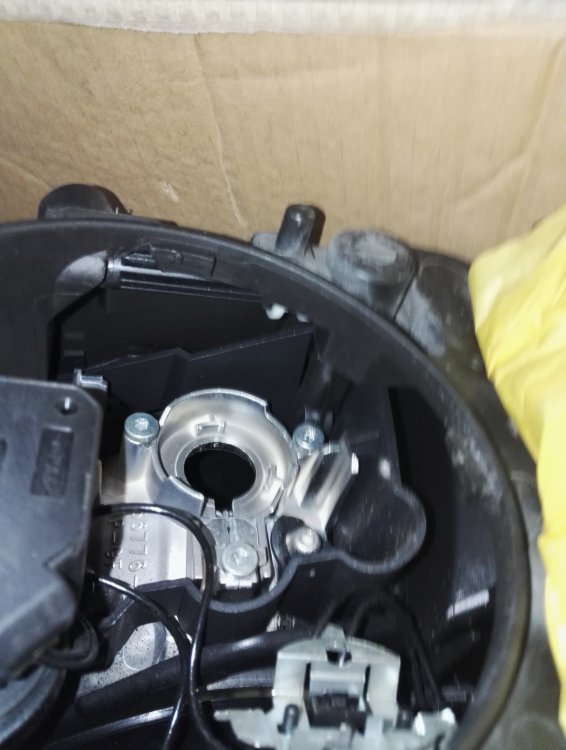

korny1976 Publicado 30 de Mayo del 2017 Autor Denunciar Publicado 30 de Mayo del 2017 Bueno pues ya he medido con el faro q tenia desmontado y esto es lo que mide Responder

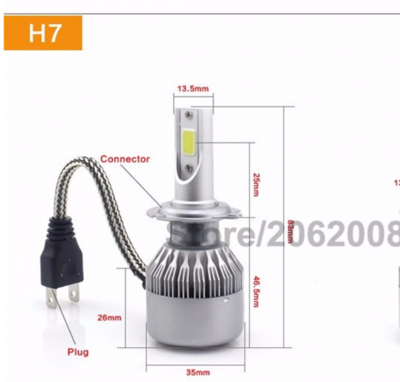

korny1976 Publicado 30 de Mayo del 2017 Autor Denunciar Publicado 30 de Mayo del 2017 Estas son las medidas de la lamparas Responder
antoniofonty Publicado 30 de Mayo del 2017 Denunciar Publicado 30 de Mayo del 2017 Entonces te deben de entrar sin problemas. Buen dato ese de la medida del faro... Responder
