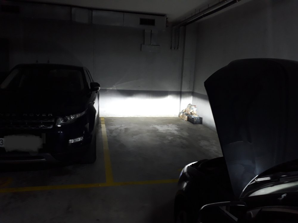

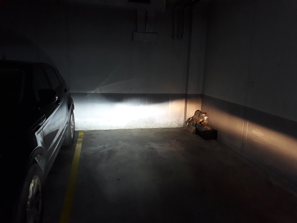

Vinchen Publicado 4 de Abril del 2018 Denunciar Publicado 4 de Abril del 2018 hace 4 horas, Madreñas dijo: Ya han llegado¡ esta tarde pruebo a ver....😁 Asegurate de que quedan bien puestas haciendo tope o el haz de luz no será correcto. Prueba alumbrando hacia una pared Responder
Madreñas Publicado 4 de Abril del 2018 Denunciar Publicado 4 de Abril del 2018 hace 1 hora, Vinchen dijo: Asegurate de que quedan bien puestas haciendo tope o el haz de luz no será correcto. Prueba alumbrando hacia una pared Buenas... pues..... no dan falloooo¡ 😁😁😁😁😁. Las he ajustado correctamente como comentas contra una pared y hacen el corte perfectamente. No difuminan nada, al menos comparada con otras que habia probado que daban fallo en fis. Pero bueno, no podia ser perfecto....😁, al ponerlas me salio fallo luz matricula¡ y miro las luces de la matricula y no alumbraba ninguna de las dos.... son unas que puse de led hace 6 años o asi.. nunca me dieron problema alguno..... salgo del garaje aparco, apago el coche. Salgo para ver como son porque ni me acordaba, y veo que alumbran... le habia dado con la llave a abrir, y al tener lo del comming home ( que le he puesto hace nada) me imagino que tambien alumbra la de la matricula....entonces entro al coche meto llave arranco enciendo luces y ni mu... todo ok....😁😁😁😁 bueno... todo ok no😁😁😁 ahora me parpadea un led delnplafon del coche¡ 😁😁😁 luego por la noche cambiare el led por otro y comprobare que todo esta ok. Ya os contare, pero luz fundida cruce en fis no sale😁 la luz blanca blanca👍 Responder

Madreñas Publicado 4 de Abril del 2018 Denunciar Publicado 4 de Abril del 2018 Bueno, pues decir que alumbran muy bien en carretera y no dan fallo en fis. Lo unico es que las luces de la matricula se ne han apagado a los 3 min de ir con el coche. He parado el coche estaban apagadas.... apago el coche, arranco otra vez y en 15 min no han vuelto a fallar... raro. Hr parado el coche he vuelyo a arrancar y todo ok... no se si sera casualidad o que... pero vamos el cambio de cruce espectacular. Lo que buscaba ¡ gracias Vinchen¡ y bueno a todos¡ Responder
Vinchen Publicado 4 de Abril del 2018 Denunciar Publicado 4 de Abril del 2018 hace 2 horas, Madreñas dijo: Bueno, pues decir que alumbran muy bien en carretera y no dan fallo en fis. Lo unico es que las luces de la matricula se ne han apagado a los 3 min de ir con el coche. He parado el coche estaban apagadas.... apago el coche, arranco otra vez y en 15 min no han vuelto a fallar... raro. Hr parado el coche he vuelyo a arrancar y todo ok... no se si sera casualidad o que... pero vamos el cambio de cruce espectacular. Lo que buscaba ¡ gracias Vinchen¡ y bueno a todos¡ De nada para eso estamos, me alegro que sea lo que buscabas. Respecto a lo del fallo de matricula es raro pero ya he visto alguna vez al poner leds en un sitio que empiece a loquear por otro. A veces incluso jodiendose eun fusible. Responder
