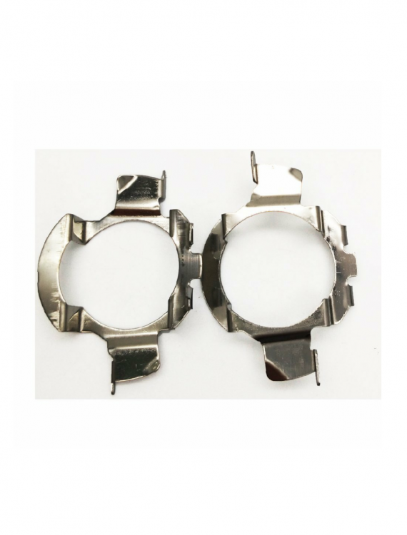

korny1976 Publicado 19 de Abril del 2018 Autor Denunciar Publicado 19 de Abril del 2018 hace 48 minutos, Vinchen dijo: En nuestro modelo generalmente es hacia los lados Vale perfecto pero me he dado cuenta q solo encaja una de las pestañas del soporte metalico q ya me han traido la otra pestaña queda por encima de donde tiene q encajar... Responder
korny1976 Publicado 19 de Abril del 2018 Autor Denunciar Publicado 19 de Abril del 2018 Estos son y solo me encaja el de arriba mirando de frente la foto Responder
Vinchen Publicado 19 de Abril del 2018 Denunciar Publicado 19 de Abril del 2018 hace 4 horas, korny1976 dijo: Estos son y solo me encaja el de arriba mirando de frente la foto Las que llevo yo no necesitan adaptadores entonces no te se decir, a ver si alguien que los lleva te ayuda Responder
korny1976 Publicado 19 de Abril del 2018 Autor Denunciar Publicado 19 de Abril del 2018 Gracias x la info,y como es pues q no necesiten adaptadores????😵 Responder
Vinchen Publicado 19 de Abril del 2018 Denunciar Publicado 19 de Abril del 2018 hace 1 hora, korny1976 dijo: Gracias x la info,y como es pues q no necesiten adaptadores????😵 Los miniled no necesitan ya que tienen el mismo tamaño que una bombilla normal Responder
korny1976 Publicado 20 de Abril del 2018 Autor Denunciar Publicado 20 de Abril del 2018 Bueno he conseguido encajar una de las lamparas con una optica q tenia en el camarote q guarde al cambiar desde el.otro lado se ve todo mas claro,el kit de la cuestion es q la optica por dentro donde encaja el soporte de la lampara h7 lleva 3 tornillitos de torx y una endidura donde coje el.soporte metalico,pues he subido el tornillo uno de ellos nada mas unos milimetros y han encajado los dos clips del soporte perfectamente,ahora lo suyo va ser hacerlo con las opticas del.coche Responder
Moncho2 Publicado 20 de Abril del 2018 Denunciar Publicado 20 de Abril del 2018 hace 16 horas, korny1976 dijo: Gracias x la info,y como es pues q no necesiten adaptadores????😵 Hola si son lámparas H7 en mi coche (pre) van encajadas a presión (no llevan ninguna presilla ni adaptador) Responder
