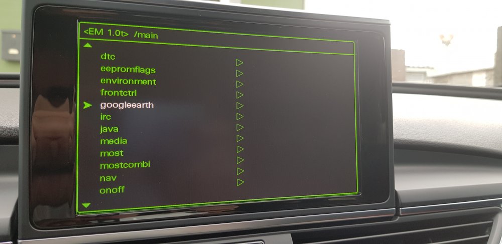

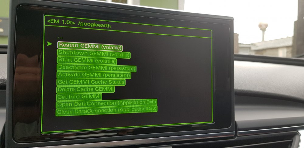

davis Publicado 17 de Noviembre del 2018 Denunciar Publicado 17 de Noviembre del 2018 hace 23 minutos, Pacoron dijo: Hola buenos días. Sé que este hilo lleva ya mucho tiempo y no sé si el compañero Garita solucionó el poder navegar por Google earth, a mi después de actualizar el MMI a la versión 942 y los mapas a la versión 6.27.2 me pasa exactamente lo mismo, las letras de Google no se ponen en blanco, solamente se pone la G, y entonces no puedo navegar con Google earth, cambie de sim, pero no es la sim. Quisiera saber cómo se vuelve a cargar la carpeta GEMMI, ya que PePon dijo que en coches anteriores a 2015 había que cargarla de nuevo al actualizar el firmware del MMI. Muchas gracias. Hola pacoron. Cuando este en el coche te digo donde está la carpeta GEMMI. La tienes en el menú verde,luego te pongo unas fotos. Responder

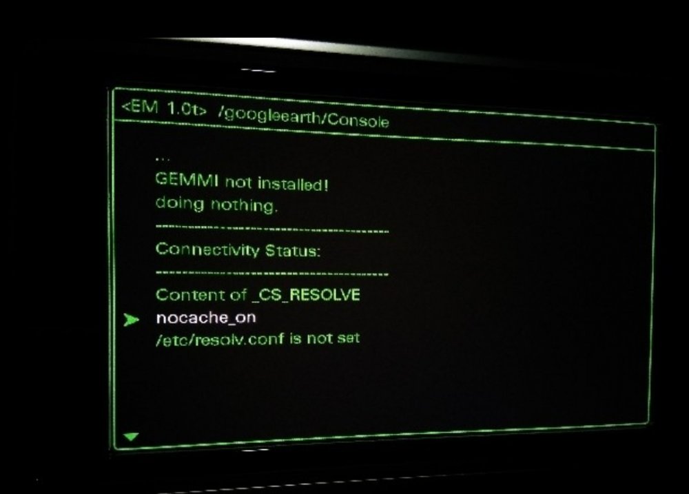

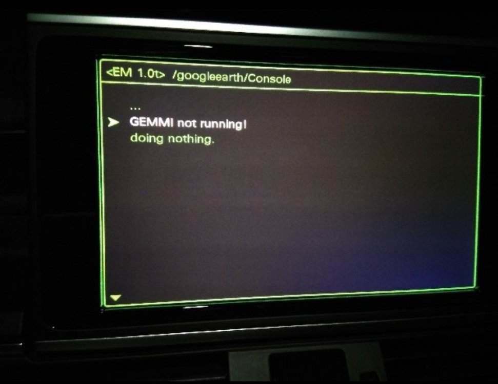

Pacoron Publicado 17 de Noviembre del 2018 Denunciar Publicado 17 de Noviembre del 2018 Hola Davis, mira me al darle a reiniciar GEMMI me sale no found. Responder
Pacoron Publicado 17 de Noviembre del 2018 Denunciar Publicado 17 de Noviembre del 2018 Es como si no estuviera instalado. Responder
davis Publicado 17 de Noviembre del 2018 Denunciar Publicado 17 de Noviembre del 2018 Tienes que activarlo Responder

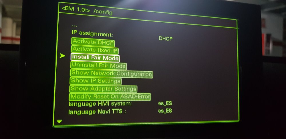

davis Publicado 17 de Noviembre del 2018 Denunciar Publicado 17 de Noviembre del 2018 hace 2 horas, Pacoron dijo: El que y cómo? Instalar Fair mode, después ya deberías tener el menú GEMMI como el mio. Responder
