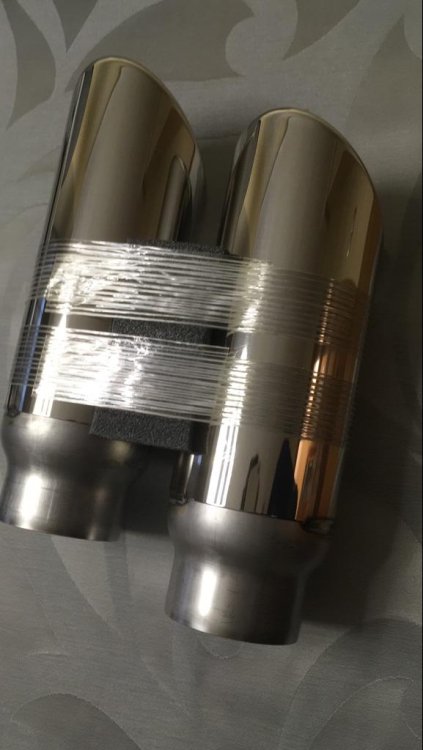

Muy buenas, vengo con una pequeña novedad, tras buscar y comparar varias colas de escape, al final me he decantado por las del octavia rs, que muchos llevais del foro, la verdad que quedan muy bien y cambian al coche mucho por detras :1_grinning:

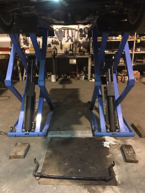

-Instalación de barra estabilizadora de s4 b5, que es la misma que un passat w8 (si no es asi corregidme):
686652201_WhatsAppImage2018-10-22at12_23.54(1).jpeg.0b200ba72f155ce211205c774fa6e427.jpeg

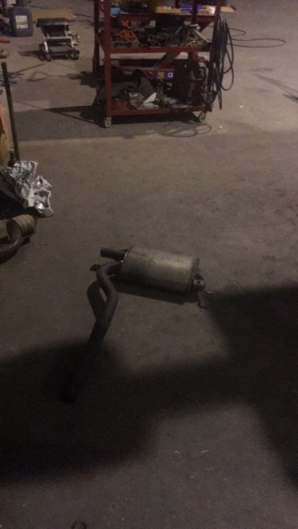

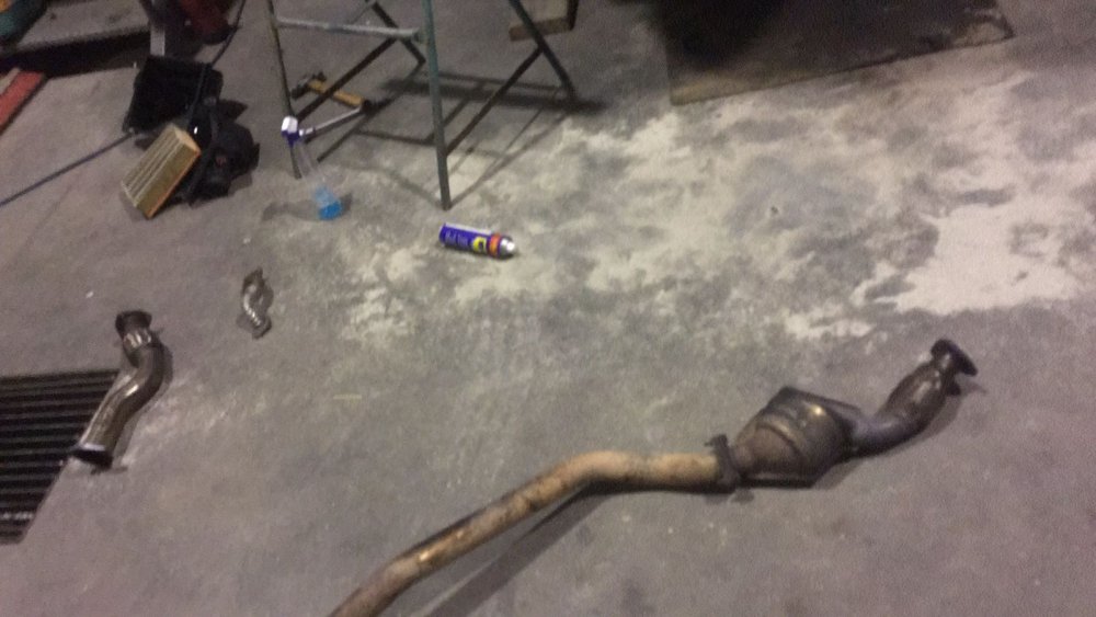

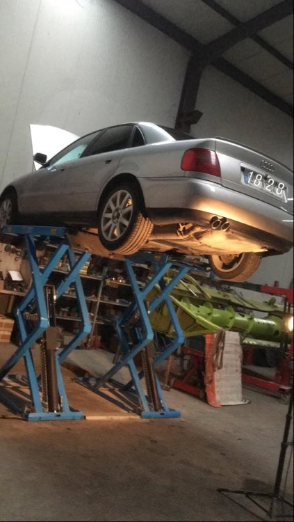

-Downpipe y supresor del silencioso intermedio.
Esto me sorprendió porque pensaba que el ruido que haría seria mucho mayor, pero no fue así, es un sonido quizás un poco más grave que antes,  en el que se nota un poco mas el silbido del turbo pero que no llama la atención, por lo que para mi gusto es mejor.
704060433_WhatsAppImage2018-10-22at12_23_54.jpeg.3ac945956e2ba0266e3a399e7c948d7b.jpeg
2045755954_WhatsAppImage2018-10-22at12_23_53.jpeg.ee549a99ef1a8f706852c016521d19a0.jpeg

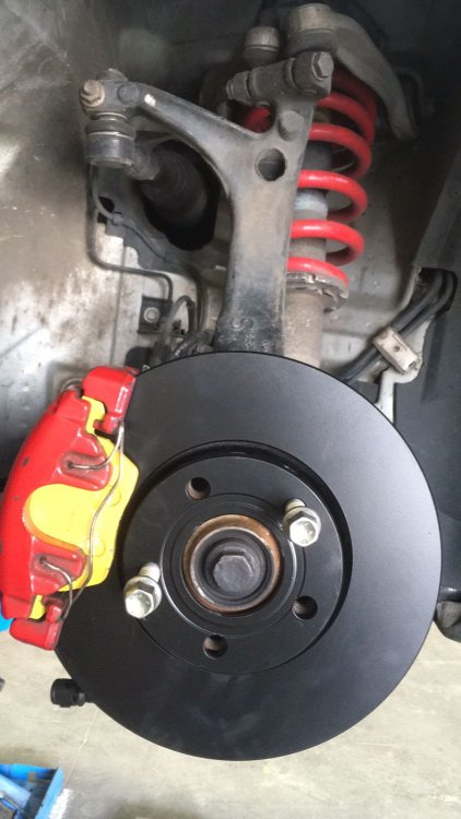

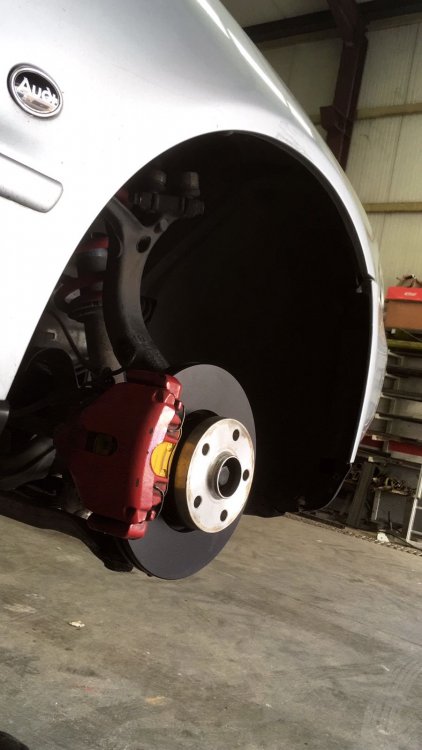

-Y por último (que yo recuerde..quizás se me olvide alguna cosilla por ahi) instalación de frenos EBC, las pastillas son las amarillas y los discos son lisos, me decante por los lisos porque me comentaron que los rayados y perforados se meriendan las pastillas, y con estos pues valdría para el uso que le doy.
1557735494_WhatsAppImage2018-10-22at12_23.51(2).jpeg.7e2848892da49240ace14df881aa9664.jpeg39774658_WhatsAppImage2018-10-22at12_23_51.jpeg.ce30f105035f4e40fa57e490d3a79565.jpeg
Os seguiré comentando las novedades que le vaya haciendo!
1688199031_WhatsAppImage2018-10-22at12_23_52.jpeg.39ce0315349cee4653d136f1f2464d78.jpeg
Un Saludo!!

No tienes ninguna foto de como has hecho el empalme de la supresion del intermedio? es una cosa que siempre he querido hacer y tenia en mente hacerlo con una especie de tubo que venden coarrugado para probar primero que tal suena, tambien hay que contar que eso no pasa itv y tendras que hacer reforma.
S2
En 23/10/2018 a las 3:13, Athabasco dijo:
Lo de las pastillas con los discos rallados ya te lo contaré que yo los he puesto pero por que los que pedi eran normales y los recibi de la otra....
S2
En cuanto pueda hago una foto y te lo enseño.
El tema ITV no tengo mucho problema, al disponer del elevador es simplemente levantar y poner la linea anterior, estan sujetos los tubos mediante unas bridas por lo que es muy facil quitar y poner, en cambio la downpipe si que cuesta un poco mas, pero bueno, estimo que en 1 hora esta cambiada la linea por la de serie.

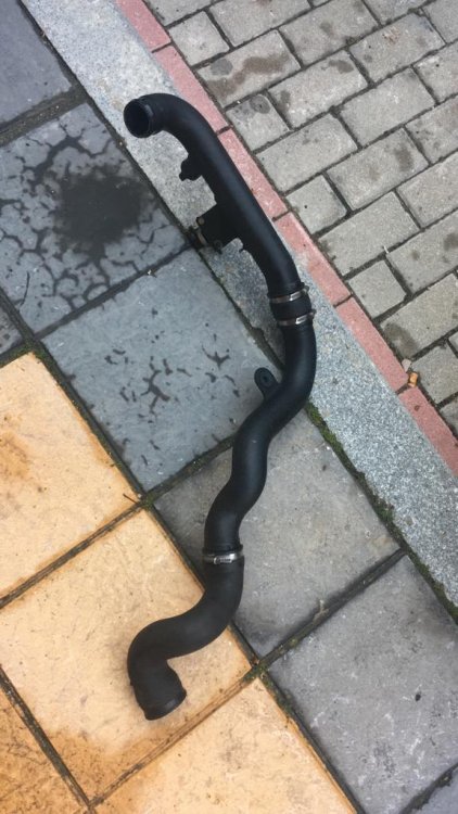

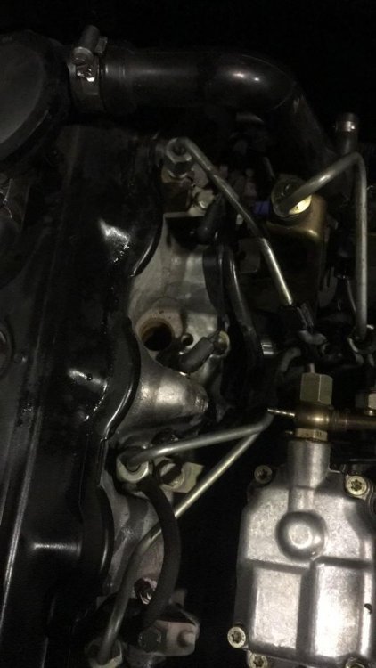

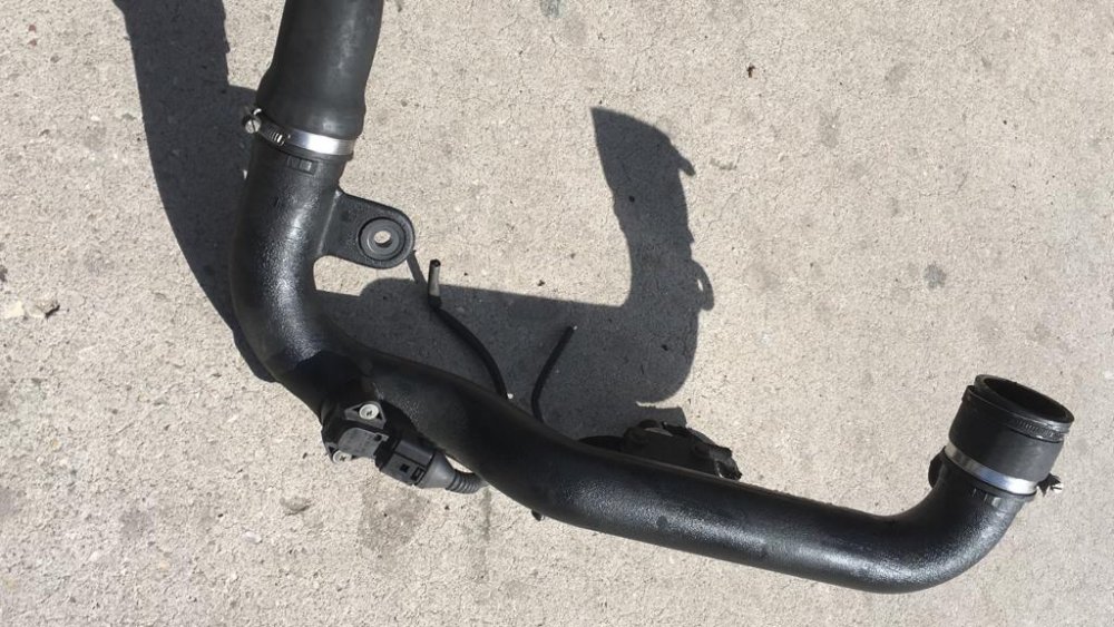

Por otra parte, me entere de que hay dos motores AFN, o dos generaciones, el mio correspondería a la primera generación, el cual lleva el sensor de presión de admisión  en la centralita, cosa que luego corrigieron se ve... porque en la segunda generación lo modificaron y sacaron el sensor a la parte del tubo de admisión. Lo que me pasaba es que al pisar a fondo el coche muchas veces se cortaba el turbo, entraba en limp mode, y con el Vag Com me daba fallo short to plus, y por lo que me explicaron... es que como el sensor de presión se encuentra en la centralita, toma a través de un tubo de vacio la presión en el tubo de admisión (encima por la parte inferior de este tubo), por dicho tubo circula algo de aceite... y este aceite va al sensor de presión de la centralita, llega un momento en que este aceite cae sobre la centralita, y con el paso del tiempo pierde las propiedades dieléctricas el aceite y se hace conductor, lo que provoca este cortocircuito a positivo o a negativo (short to plus o to ground).
Solución: ir al desguace y adquirir el tubo que lleva la segunda generación AFN, el cual lleva el sensor MAP (tiene 4 cables) en el propio tubo, para ello hay que tirar dos cables desde la centralita (seran los que mide la presión) y los otros dos cables serán los que miden la temperatura. Con esto conseguimos que se realice la medición de presión y de temperatura (MAP) en el propio tubo de admisión, evitando aceites y cosas raras en la propia centralita.
Este es el tubo de admisión que quite, como se ve tiene una pequeña salida que sería de donde se conectaba el tubo de vacío que iba a la centralita
1653000011_WhatsAppImage2019-04-27at12_21_54.jpeg.59638e0d48a97d5405d747c28652a836.jpeg
Y este seria el tubo "nuevo" que instale, con el sensor MAP en el propio tubo de admisión:
Editado por molialvar
