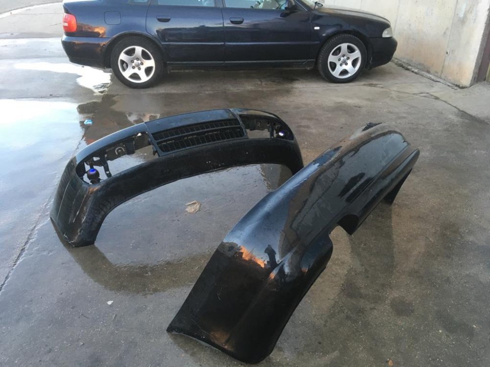

Buenas! Pues estamos con varias novedades, pero esta vez dejamos un poco de lado al 1.9tdi... que va a tener nuevo compañero!

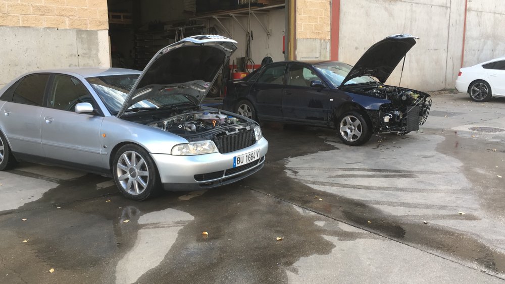

Hace cosa de un mes o asi adquiri un A4 1.8T quattro sport (180cv), lo compre con el motor roto (ya estuve preguntando dudas y dando guerra sobre el motor AJL jeje) y finalmente, tras investigar mucho le monte el motor AEB, que debiera dar los 180cv con la electronica que lleva ya de serie
Aun le tengo que hacer muchas cosas, le he hecho a penas 100km,  y bueno, hay que cambiar suspension, las llantas tambien se las cambiare para darle un toque mas deportivo, y si sale la ocasion de un kit de s4, se lo pongo! Quiero que quede un proyecto bonito 🙂
De momento me ha resultado muy diferente el acelerador por cable, acostumbrado al electronico del tdi, y tambien quiero destacar que aunque lo he andado poco, el quattro en conduccion un poco agresiva y curvas es una autentica pasada, no me lo esperaba, y eso que es un barco con la suspension que lleva...
Os pongo unas fotillos y ya os iré comentando mas.

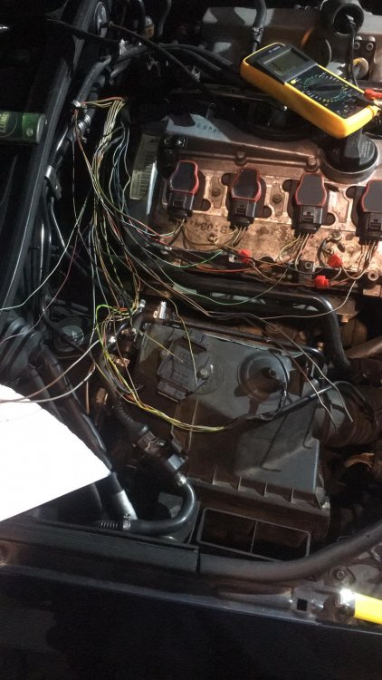

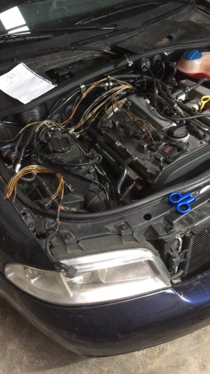

Primeramente hice la conversión de las bobinas del 1.8T a Tfsi, ya que me arrancaba mal.. decidí probar a cambiarlas y anular así el ICM.
Las bobinas que tenía eran tfsi rojas pero la marca un poco rara, no recuerdo cual, ya que estamos... alguna marca que me recomendeis?
Aqui os dejo alguna foto del jaleo que se monta, que gracias a este foro, todo es más fácil de llevar a cabo.
257748990_WhatsAppImage2020-02-24at12_24_07.jpeg.e96877f3f6c15ea2c3dc5bd9eab3d3dd.jpeg
y finalmente ya con las bobinas tfsi instaladas
178687859_WhatsAppImage2020-02-24at12_24_06.jpeg.ac2bc98632d8fb270d404f80d30bf636.jpeg
Damos al contacto, y todo funciona correctamente a la primera!

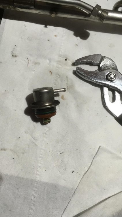

Pero por desgracia el coche sigue arrancando mal.. cosa que solo me ocurría en caliente, en general en frío el coche arrancaba bien. Tras investigar por el foro, y con compis del mundillo llegamos a la conclusión de que hay que mirar el regulador de gasolina, y ahí se encontraba el fallo, aspire por el tubo de vacío (una vez quitado el regulador de la rampa) y buen trago de gasolina me pegue 😑. Tan fácil como sustituirlo y solucionado, el coche arranca perfectamente ya.
He aquí el culpable:
487621340_WhatsAppImage2020-02-24at12_35_48.jpeg.746583fa1746f787c93ea26d2fa8856e.jpeg
Por el momento, el 1.8T quattro funcionando perfectamente y sin problemas. Próximamente le intalaré los parachoques de s4 que los tengo que preparar y pintar, pero con calma, no tengo prisa.

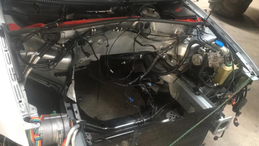

Ahora vamos con el 1.9tdi AFN... culata.

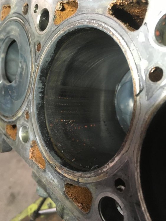

Tiene 410.000 km, llevaba ya un tiempo cogiendo mucha presión en el circuito refiregerante, y cada dos por tres tenía que estar rellenando el vaso de expansión. Instalé un tapón nuevo, el vaso de expansión nuevo, pensando que igual el problema venía de ahi, pero nada. También creí que tendría que ver algo el radiador de la calefacción que lo tengo taponado de óxido, y la verdad que en Burgos no funcione la calefacción... no se lleva tan bien jeje, pero nada, descartado también que el problema viniese de ahí. Finalmente quité el vaso de expansión, lo elevé para que fuese el punto más alto y se veía claramente un pequeño burbujeo constante, que indicaba que tenia culata.
Solución? estuve barajando la posibilidad de levantar la culata, cambiar juntas y demás, pero si habia que rectificarla ya se subía de precio... y la verdad que estos motores los hay por el desguace en buenas condiciones y a buen precio, y a poco... con menos km que el mio.
Suerte la mía que ya tengo en casa el motor, es una AFN pero transversal, tengo que modificarle alguna que otra cosa, pero que teniendo el motor viejo es tan fácil como cambiarselo de uno al otro. Lo bueno de este motor es que es NUEVO, completamente NUEVO, sin estrenar, 0 km. Era de un antiguo formador de Seat, que se iba a utilizar para un curso sobre motor 1.9tdi, curso que nunca se llego a dar, por lo que el motor no ha sido ni arrancado,ni abierto, ni manipulado, lo único que si se abrió fue la bomba inyectora par aun curso de formación, pero que también es completamente nueva, a falta de montarla.
Os dejo por aqui unas fotillos.
892181418_WhatsAppImage2020-02-24at12_21_14.jpeg.71be6d2db63f201c7248c83189fc33b1.jpeg275292246_WhatsAppImage2020-02-24at12_21.14(1).jpeg.85faa4789c7c5c05625135d2554dfed5.jpeg
Lo dicho, poco a poco iremos viendo qué cosas hay que cambiar del longitudinal al transversal y a ver que tal sale esto.

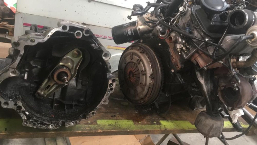

Como bien os comenté, adquirí un motor AFN transversal nuevo, a estrenar, pero por desgracia este motor no valía, tiene el bloque diferente a uno longitudinal y los soportes de mo motor no valen para este bloque. Bien, pues optamos por desmontar el motor viejo, y ver que es lo que exactamente tenía y ya de paso darle un repasillo, que tiene sus 412.000 km...
1620058293_WhatsAppImage2020-03-30at11_27_16.jpeg.8d55940aef797cbd32a5c6001698ed68.jpeg

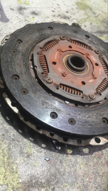

Os dejo por aqui una foto de como estaba el disco de embrague.
1974876089_WhatsAppImage2020-03-30at11_28_02.jpeg.439bbabad49ec416c22f4ba1a38ba175.jpeg

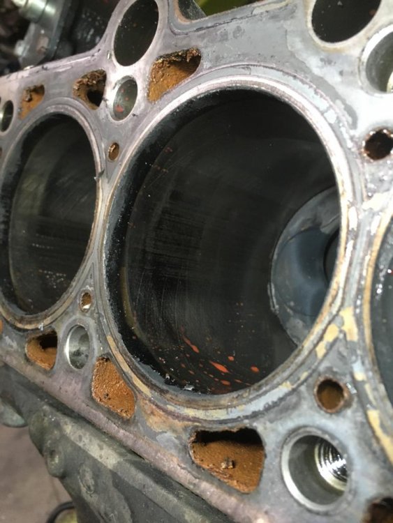

Una vez abierta la culata, vimos que la junta estaba un poco quemada, seguramente sería esa la causa de que cogiese tanta presión el circuito de refrigerante y el burbujeo... Bien, pues ta puestos manos a la obra, nos decidimos por desmontar todo lo posible del motor nuevo, y ponérselo al bloque viejo. En el motor viejo los cilindros 2 y 3 tenian una pequeña marca, pero que si pasabas la uña no se notaba salto, solo estaba marcado; en cambio el 1 y 4 estaban de miedo. Una vez desmontado el cigüeñal, con las bielas y pistones viejos, se le dio una pequeña pasada con una lija finita a los cilindros (si, lo suyo había sido llevarlo a bruñir mecánicamente...pero con esto de la cuarentena..) ya que no tenían mucho desgaste.
1484241791_WhatsAppImage2020-03-30at11_28.33(2).jpeg.269c9578501c1927b4c87ec2424909b6.jpeg1569187266_WhatsAppImage2020-03-30at11_28.33(1).jpeg.6b913b024bc94e54a0c39c5bfa3df7b0.jpeg

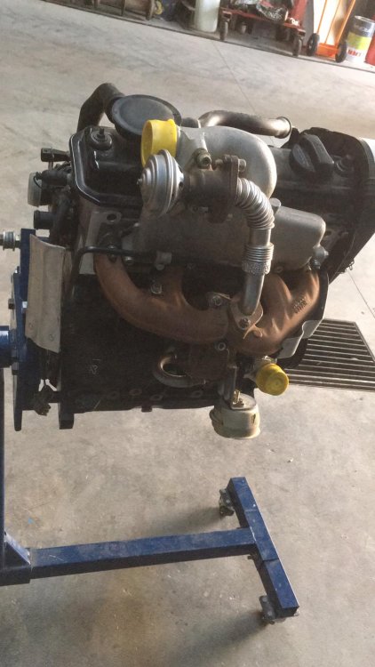

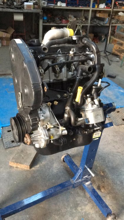

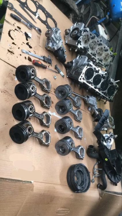

Y la misma operación con el motor nuevo, se le desmontó la culata, el cigüeñal, casquillos, las bielas y los pistones. He aquí el puzzle desmontado:
1984780261_WhatsAppImage2020-03-30at11_31_44.jpeg.64de6a4481d763445cd3fdadb6ae444c.jpeg

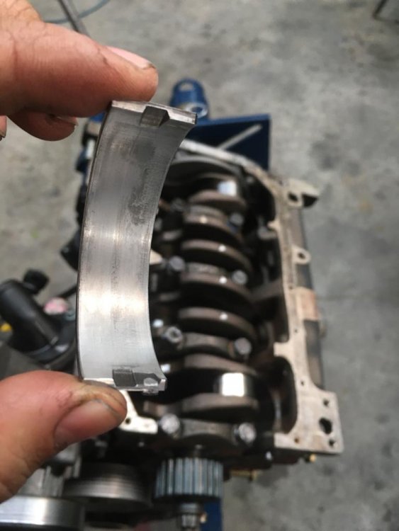

También quería aprovechar y mostraros el desgaste de los casquillos, insisto, 412.000 km y los aceites cambiados cada 5000 km.
1968303281_WhatsAppImage2020-03-30at11_32_06.jpeg.a96255a8e28eb8e3af5c04066ea9ed76.jpeg

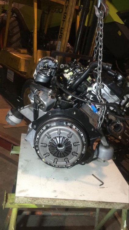

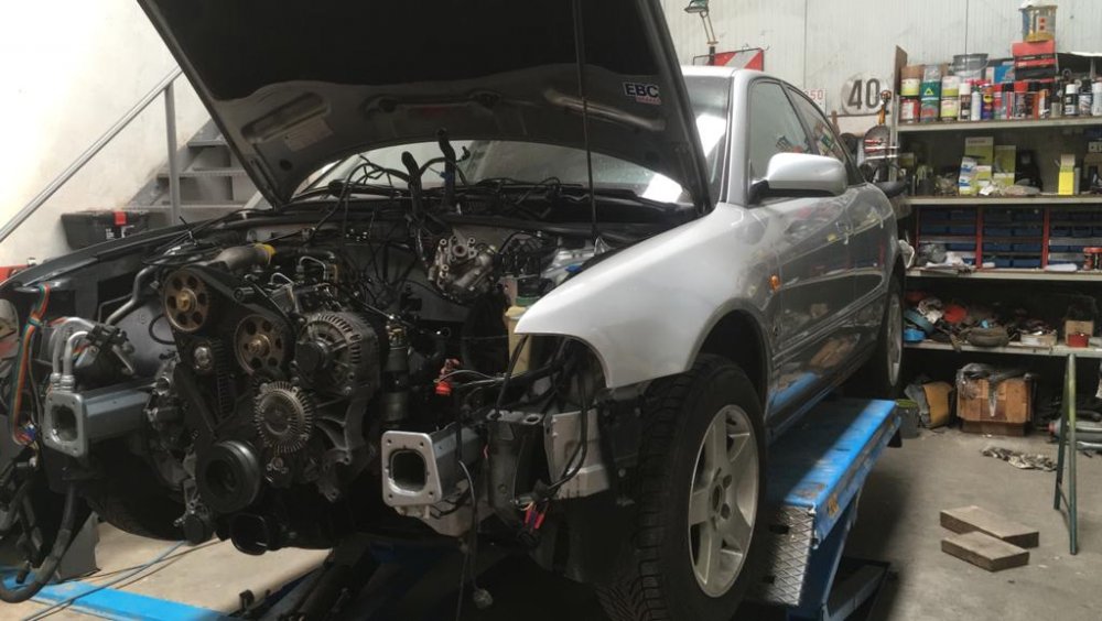

Ya con todo desmontado, era hora de montar el cigüeñal, bielas, pistones y casquillos del motor nuevo en el bloque del motor viejo (de esto no tengo fotos). Los tonillos de las bielas los pusimos nuevos, al igual que los de la bancada del cigüeñal. Una vez hecho esto, se puso la junta de culata y la culata del motor nuevo, con tornillos nuevos para la culata y prácticamente ya estaría la operación. Todo con sus aprietes correspondientes que indicaba el manual de taller del a4 b5. Para el embrague, la correa de distribución y la bomba del agua nueva tuvimos que esperar un poco por el tema de la cuarentena y los envíos... pero finalmente llegó, se caló el motor en el PMS (que ya estaba marcado antes de montar culata), el árbol de levas se cala a través de una ranura horizontal que tiene en su parte posterior, y la bomba inyectora a través de un agujero en la polea que coincide con otro agujero de la chapa del bloque.
Mientras esperaba recibir los repuestos, aproveché a limpiar el vano del motor.
752579852_WhatsAppImage2020-03-30at11_33_43.jpeg.1a951cb0818cf16532dc79d676e68b00.jpeg

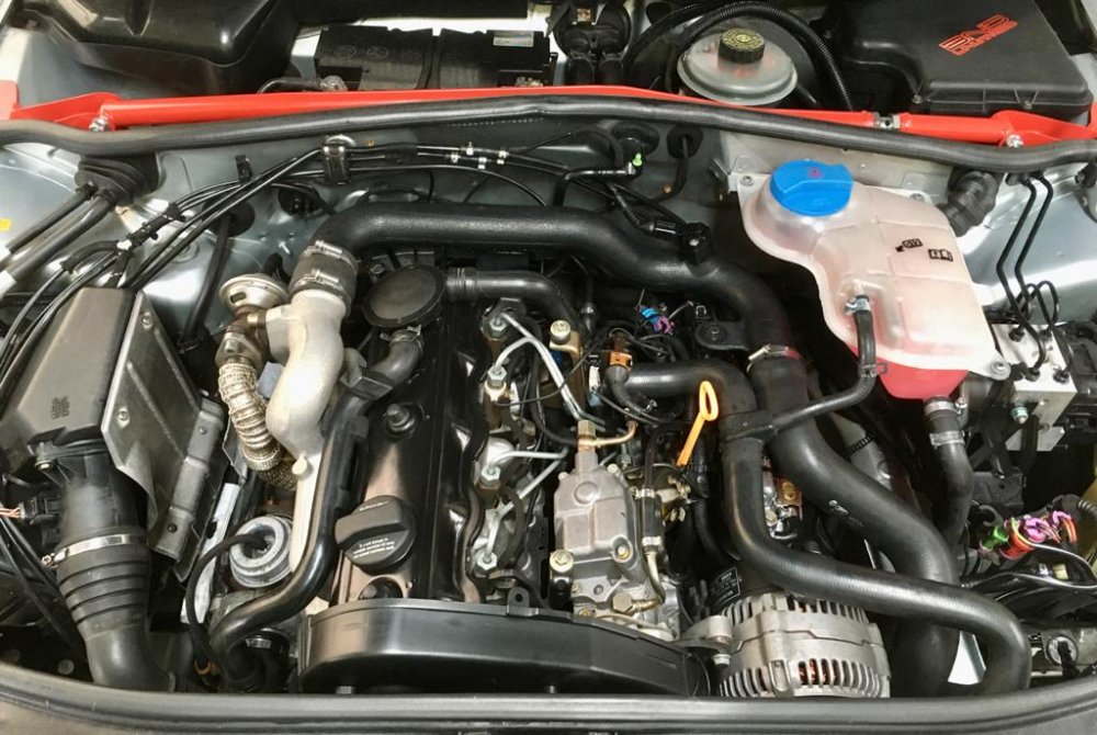

Y una vez montados todos los elementos, y revisados el alternador, la puesta en marcha, el viscoso, y algún que otro rodamiento, el motor estaba listo para ser montado.
385281144_WhatsAppImage2020-03-30at11_34.16(1).jpeg.6e3ce4e2143d4f91cdce392fab277e78.jpeg
622102771_WhatsAppImage2020-03-30at11_34_16.jpeg.53e3e7dc278a2249825768b63892a407.jpeg
Ya una vez dentro, era hora de arrancarle que, la verdad costó un poco, el circuito de gasoil tenia aire y hasta que no lo tiró por los racores de los inyectores no arrancó. Y sin problemas, todo perfecto.
1488771116_WhatsAppImage2020-03-30at11_34_33.jpeg.9314eb658d6f8bdc4a47498ccbecd40d.jpeg
