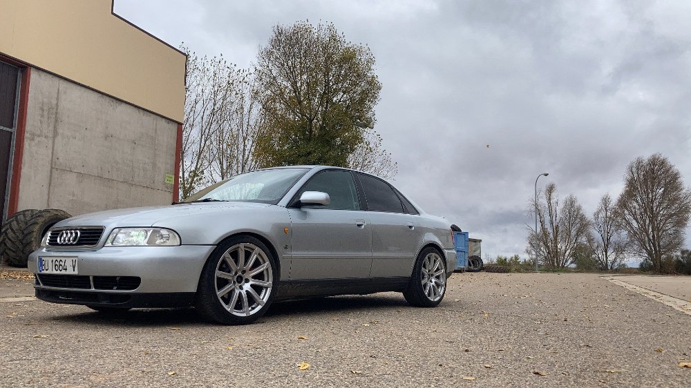

Por lo demás, sigo con una novedad debido a mi escasez de tiempo, he conseguido las llantas que buscaba para ponerselas al 1.8T, son 8,5x18 ET29, son grandes y pesadas la verdad, pero bueno...bonitas
Por el momento se las puse al 1.9tdi, y quedan... 🤤, el motivo de probárselas a este coche es porque lleva suspensión roscada y con ello consigo algo más de caída, por lo que no sobresalen tanto las llantas... pero van al ras!

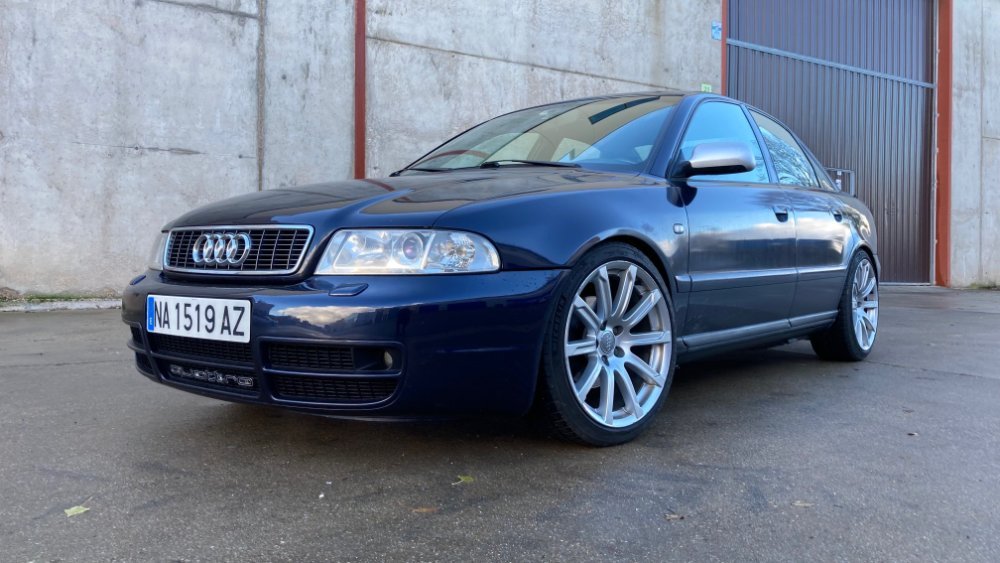

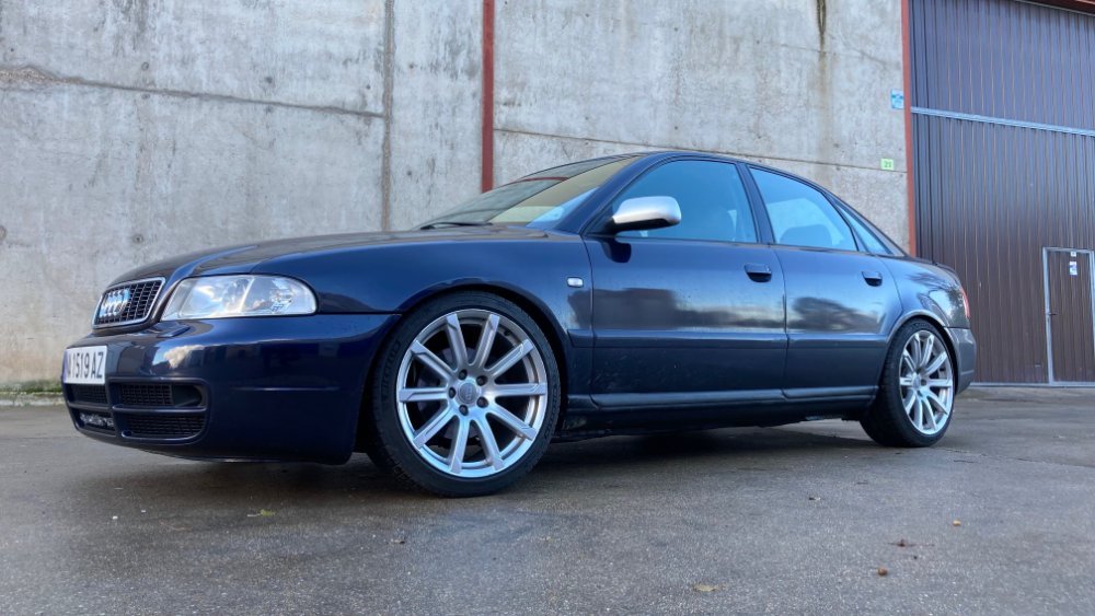

Os actualizo un poco...
El 1.8t quattro ya por fin esta homologado y casi terminado de las cosas que tenía pesado hacer. Pronto le mejoraré la frenada delantera pasando a 312mm, ya que es prácticamente plug and play y sencillo de hacer.
Comentando un poco las modificaciones realizadas:
-Suspensión roscada DTS, sinceramente me han parecido alucinantes, son económicas y de fabricación alemana según tengo entendido, había oído hablar muy bien de ellas, y para el precio que tienen, lo confirmo que van muy muy bien, muy contento. El precio ronda los 300€ para que os hagáis una idea... Dentro de la gama media de suspensiones roscadas, para mi, las favoritas.
-Llantas 18 con neumaticos pilot sport 4. Cierto es que las llantas son pesadas, y se le notan al coche que le cuesta moverlas, pero esteticamente me gustan mucho como han quedado, y los neumáticos los he probado por primera vez en este coche... junto a la tracción quattro es increíble lo bien que funcionan, y en mojado también.
-Latiguillos metálicos Hel, es una mejora que tenía claro de hacer, de poco sirve mejorar la frenada y unas buenas pastillas si con el calor los latiguillos de caucho pueden llegar a fallar...
-Parachoques de s4 delantero y trasero, cambian al coche por completo, por suerte son ambos restyling pero lleva las rejillas de antinieblas y los antinieblas del pre, cosa del anterior dueño al que se los compré.
IMG_4547.jpg.67cdbb6b186ebceca6fb5b999d058019.jpgIMG_4549.jpg.705bf2dab068096103dcf3fc95e1ae39.jpg
Y con esto ya sería todas las modificaciones que ha sufrido el coche hasta el momento. Estoy muy muy contento con él, ahora a esperar a ver si nieva un día y disfrutar de ello 😄❄️
Un saludo!
