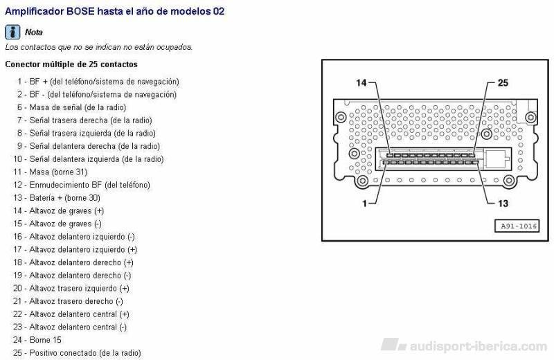

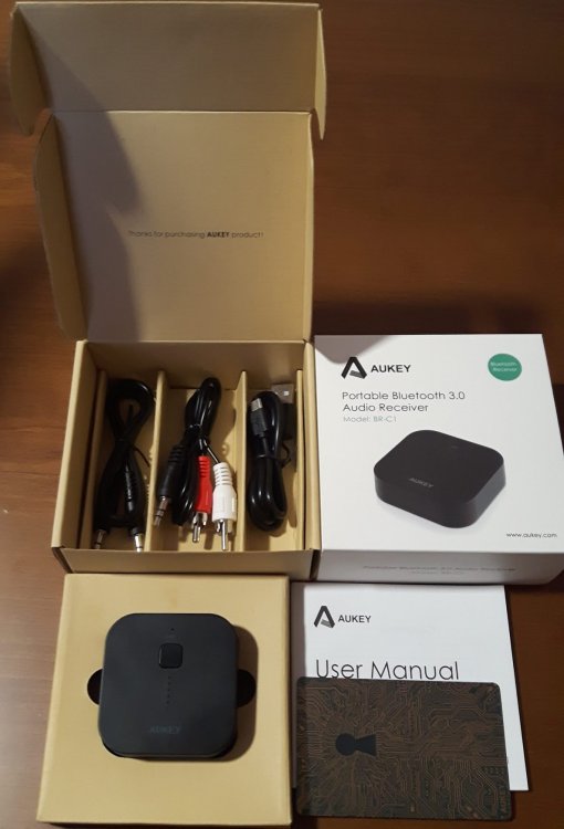

TIPER Publicado 27 de Septiembre del 2017 Autor Denunciar Publicado 27 de Septiembre del 2017 (editado) Cuanta actividad! Qué bueno!!! Jajaja! Trataré de aportar un poco... yo llevo MMI basic plus (a6 del 2005) Audio Bosé: no solo lo indican las rejillas de altavoces en las puertas y la etapa en el lado izquierdo del maletero. Si entramos en la configuracion de sonido allí hay funciones específicas de Bosé como efecto surround o envolvente. En mi caso le hemos metido bastante mano al sistema de sonido jajaja He montado un dension gateway 500 que pille por 250€ (error de precio -agotado- en una conocida web). Si bien es de doble anillo de fibra óptica tuve que sacar el cambiador de 6cds (sin mp3) porque daba fallos en el loop de fibra y hacia que el dension fallara detectando el USB muy a menudo. A ese dension, sin BT, le monte un Aukey BR-C1 y listo! Música por bluetooth en el dension por 15€. Funciona de put* madre y sin ruido, interferencia ni estática. Dejo una imagen del aparato mágico este. Luego respecto a la conexión de pines de la etapa Bosé les dejo una imagen del mapa de pines que encontré aquí en el foro. Yo lo necesite porque le montamos una segunda etapa para mover un SubWoofer jbl en el maletero. Usamos un conversor alta/baja para coger la señal de los graves de las puertas y pasar el cable de altavoces a RCA y así entrar en la etapa (le dimos remoto con el contacto de la llave de arranque) Finalmente retiramos el conjunto de 3 vías delanteros y colocamos un conjunto de vías separadas Clarion platinum (SRP-1723S) conectando el altavoz sin filtro a la línea de graves de puerta y El tweeter con filtro a la línea de agudos de puerta (en ambos casos usando la etapa Bosé que ya entrega las 3 vías separadas y sino hubiésemos necesitado un procesador digital). Además de esta manera al apagar el MMI no queda ruido en ningún sitio. El coche suena un espectáculo. A mi el Bosé de fábrica no me ha gustado ni un poco. Pero bueno ... Soy exquisito para el audio. Si alguien necesita alguna ayuda con este tema y puedo ayudarlo estaría encantado!! Saludos!! Editado 27 de Septiembre del 2017 por TIPER Responder
TIPER Publicado 27 de Septiembre del 2017 Autor Denunciar Publicado 27 de Septiembre del 2017 (editado) PD: Si esa no es la etapa que tienen en el coche les recomiendo pasar por aqui: http://workshop-manuals.com/audi/a4_mk2/vehicle_electrics/communication/infotainment/radio_systems/connectors_and_pin_assignment/amplifier_r12__bose_(25-pin)/ en la barra de navegacion de la izquierda veran que hay mas mapas de pines. Editado 27 de Septiembre del 2017 por TIPER Responder
