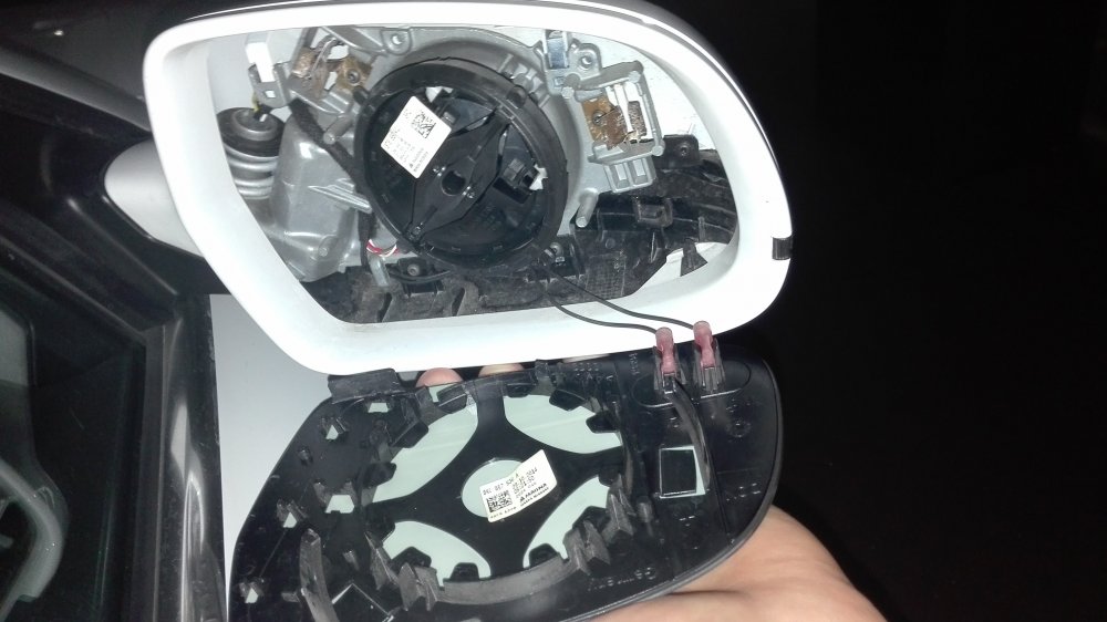

Koke666 Publicado 15 de Marzo del 2018 Denunciar Publicado 15 de Marzo del 2018 Buenas, el coche es de 2015, pero por lo que comentas del dibujito de los espejos calefectados, me da a mí que finalmente no lo van a ser... Es que en su día comprobé que los espejos estaban cableados y ya di por hecho que eran calefactados. Entiendo que, como dices, es posible que se puedan activar únicamente codificándolos con el VAGCOM... Dejo unas fotos y me decís qué opináis... Gracias y perdonad las molestias.... Responder
Toper Harly Publicado 15 de Marzo del 2018 Denunciar Publicado 15 de Marzo del 2018 Joe pues te diria ke esos son los cables de la calefaccion! Por lo ke he leido hay ke activarlos con el vag com. En el foro de A4 B8 y B8.5 tienen muchisima informacion y varios hilos con este tema. Responder
blus - a5 Publicado 15 de Marzo del 2018 Denunciar Publicado 15 de Marzo del 2018 Si tienes que activarlo. Lo que no se si los espejos son calefactables o no. Ti3nes la preinstalacion hecha pero puede que el espejo no sea calefactable y solo tenga 2 patillas para sujetar los cables. En los ultimos modelo casi todo está preinstalado pero no está "terminado" Responder

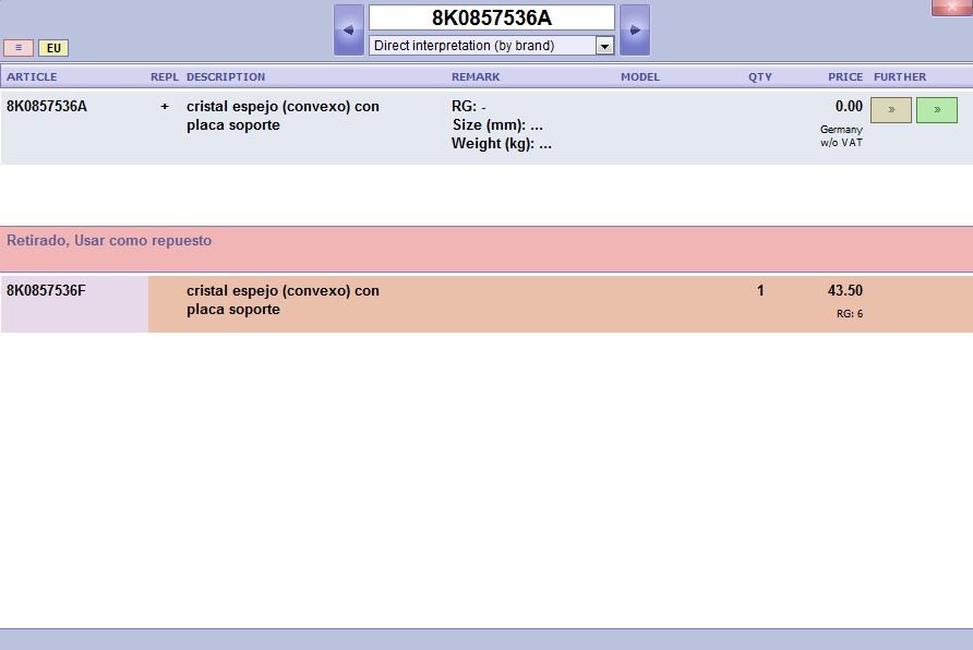

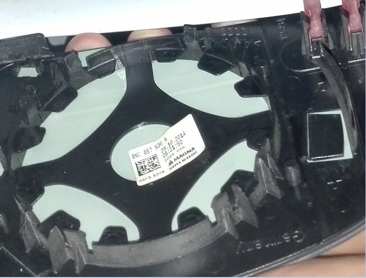

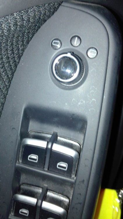

ibi Publicado 15 de Marzo del 2018 Autor Denunciar Publicado 15 de Marzo del 2018 Mira las referencias de los cristales y compara con el Etka Online, así sabrás si son o no calefactados. Por que ese interruptor, no tiene pinta de ser para espejos calefactados, debería llevar el símbolo de la resistencia en la posición central. Responder
Koke666 Publicado 16 de Marzo del 2018 Denunciar Publicado 16 de Marzo del 2018 (editado) Buenas a todos y gracias por los comentarios.... Cuando comentásteis lo del tema del dibujo en el mando de los retrovisores, es cuando me mosqueé del todo. Antes, al desmontar el espejillo y ver los cables, supuse que sí eran calefactados... He consultado el ETKA y pone que la referencia es "Cristal espejo (convexo) con placa soporte", es decir, que ya definitivamente entiendo que no llevo calefactados, porque si no digo yo aparecería algo de calefectados en la descripción. Entiendo que pillando unos calefactados (o fotocromáticos que también se habló por aquí) y codificando con VAGCOM valdría. Mu cutre me parece por parte de la marca que un coche de estas características no lleve de serie calefactados (cuando lo compré ni me planteé mirar este tema, no me lo hubiera imaginado). Por cierto, este tema por lo menos me ha valido para conocer el ETKA Online. Muy útil. Lo único, ¿se puede buscar por descripción? Sólo me ha funcionado la búsqueda con la referencia, pero a la hora de buscar la referencia de los espejos calefactados o fotocromáticos no he sido capaz... Saludos Compis... Editado 16 de Marzo del 2018 por Koke666 Responder
