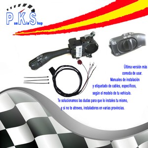

He encontrado este tipo de cosas: Pero me da miedo tacar (pinear) cosas en la centralita.... Os pido consejo o talleres por la zona de zaragoza o si creeis que puedo hacerlo yo solo.
Control de crucero, regulador de velocidad Audi A6 - C5 - 1997 - 2004

Yo al mío le puse el tempomat y es una maravilla en carretera abierta, lo pones a 120km/h y va clavado a esa velocidad subas bajes o llanees.
Había un brinco de como instalarlo.
Yo lo compre en eBay y lo montamos entre un amigo y yo y lo codifico mi mecánico con el Vag Com.
Yo si dices que haces mucha carretera.... no me lo pensaría.
Compra lo e instalalo (o llevalo a instalar a algún taller de confianza) y listo.

Muchas gracias por el interes, ya lo he pedido ya veremos si necesito ayuda o no jajajaj lo complicado es tema software o poner los cables en su sitio en la centralita???
Montarlo en su sitio es fácil, desmontar volante, sacar anillo del ESP (cuando lo saques hazlo con cuidado y que no se mueva el anillo te lo digo por experiencia), sacar manera antigual y montar la nueva y hacer el paso inverso.
No es difícil.
Acuérdate de desconectar la batería para que no te de fallo de Air-Bag ni de ESP.
Des Pues lo más difícil es cablearlo porque te tienes que meter debajo de la caña de dirección y es incómodo, Emilio tenía el hilo del post en algún sitio, si le que te lo pasé.
Y después codificar con el Vag-Com
Es fácil.
Enviado desde mi SM-J510FN mediante Tapatalk
Para cablear, si lo has comprado en ebay tienes que seguir esta guia donde puse la conexión válida. Lo importante son los colores de los cables y si no hacer sólo caso a los pines de la maneta para cablear al sitio idóneo:
http://www.audisport-iberica.com/foro/topic/274727-problemas-cableado-tempomat/
Si lo compras en la volkswagen como lo compré yo:
http://www.audisport-iberica.com/foro/topic/236062-cableando-el-tempomat/
Sobre la dificultad, pues tiene lo suyo. Llegar al conector blanco supone soltar dos modulos de reles de debajo del volante o si no, cortar los pines de la clema blanca de la centralita y soldar con los que vienen del volante.
