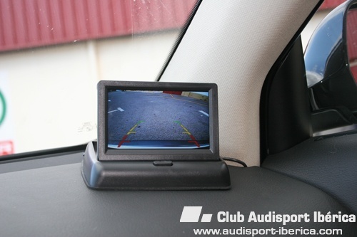

Instale una cámara de marcha atrás en mi allroad, con algún que otro problema, quería poner un cable de video de la cámara a la pantalla, aunque por facilidad lo puse inalambrico, el problema es que alguna vez parpadea la pantalla tipo flas sin estar la marcha atrás puesta, es pocas veces aunque por la noche es mas evidente, la pantalla la puse en la parte del acompañante inclinada hacia mi, la parte del volante esta menos llana y podría estorbar la visibilidad.

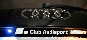

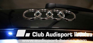

La cámara lleva la luz azul y la otra es amarilla, no se si es legal o puede pasar ITV ? aún me toca casi dentro de dos años.

Te parpadea porque la luz que lleva la cámara es led y con el canbus del coche se activa de vez en cuando (en los chequeos que hace para saber si la bombilla está fundida). Si puedes cambiar la bombilla de la cámara, compra una preparada para canbus o pon una resistencia en paralelo (o la bombilla vieja por ahí escondida). Y respecto a la itv... Yo pondría las dos bombillas iguales para no dar el cante, pero no deberías tener problemas.

La pantalla la conecte en el portafusibles derecho detrás de la tapa derecha, quitando la guantera hay espacio suficiente para los conectores y receptor del transmisor, creo recordar que era el fusible de 5 amperios de la parte inferior izquierda, vaya error, daba fallo en ESP, chivato encendido de maxima altura rojo y eso que no subía, altura de posiciones, solo permitía la segunda altura de la suspensión. supongo que al detectar consumo descalibro varias cosas, Solución lo conecte al de al lado de 20 amperios, puse en fusible aereo antes de la pantalla y receptor, no dando ningún fallo.
