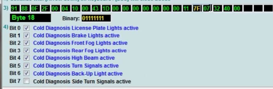

Adriannava Publicado 9 de Mayo del 2017 Denunciar Publicado 9 de Mayo del 2017 Hola,puedes probar esto,entra en el modulo 9 >long coding > Byte 18 > bit 4 lo desmarcas,asi la centralita no te hara diagnosis de la lus de carretera,a ver si te funciona.... Responder
Ika Publicado 9 de Mayo del 2017 Autor Denunciar Publicado 9 de Mayo del 2017 Muchas gracias por las respuestas Voy a probar desactivar diagnosis y si no, pues la resistencia, pero esta opción la voy a tener que consultar con el vendedor para que no me pongan pegas luego Responder

Adriannava Publicado 9 de Mayo del 2017 Denunciar Publicado 9 de Mayo del 2017 hace 5 minutos, Ika dijo: Muchas gracias por las respuestas Voy a probar desactivar diagnosis y si no, pues la resistencia, pero esta opción la voy a tener que consultar con el vendedor para que no me pongan pegas luego Si te funciona lo de la diagnosis avisa...jiji Responder
