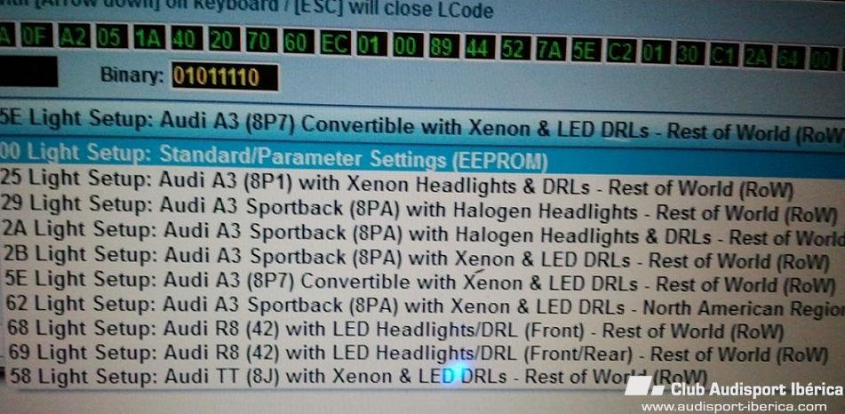

Ika Publicado 10 de Mayo del 2017 Autor Denunciar Publicado 10 de Mayo del 2017 Nada... seguimos igual. No he podido desactivar diagnosis porque en el modulo 9 no tengo estas opciones. En el byte 18 tengo esta lista He intentado acceder a los módulos 29 y 39 pero no me deja Responder
Adriannava Publicado 10 de Mayo del 2017 Denunciar Publicado 10 de Mayo del 2017 Ika,en una centralita de 30 bits estas opciones se encuentran en el byte 18 y 19,he leído que eso sucede por la antigüedad del SW de la centralita,parece ser que tienes una versión más antigua....solución...acercarte a un servicio oficial Audi y que te lo actualicen. Responder

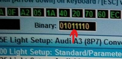

Adriannava Publicado 10 de Mayo del 2017 Denunciar Publicado 10 de Mayo del 2017 (editado) hace 1 hora, Adriannava dijo: Ika,en una centralita de 30 bits estas opciones se encuentran en el byte 18 y 19,he leído que eso sucede por la antigüedad del SW de la centralita,parece ser que tienes una versión más antigua....solución...acercarte a un servicio oficial Audi y que te lo actualicen. Tambien puedes probar cambiando el binario,segun el binario que tienes en la foto no te hace diagnosis en las bombillas de la matricula e intermitentes,si cambias el valor a "0" en el 5º bit del binario empezando por la derecha desmarcarias la diagnosis de la luz de carretera,lo acabo de leer en un foro especializado en Vagcom,prueba a ver y nos cuentas. Editado 10 de Mayo del 2017 por Adriannava Responder

Ika Publicado 17 de Mayo del 2017 Autor Denunciar Publicado 17 de Mayo del 2017 (editado) Buenas compis! Gracias por vuestros comentarios y por el deseo de ayudar. Sigo teniendo fallo y no puedo hacer nada para quitarlo. Aunque cambie el código binario, estaría modificando los mismos bits que se muestran en los bytes de mi centralita. Voy a probar a ver si en un concesionario me actualizan SW (no sé ni lo que es) para que me aparezca la opción de desactivar luz de carretera adicional o el diagnosis de la bombilla. Por otro lado tengo que decir que se supone que los faros son plug&play y no necesitan ni pasar cables, ni modificar centralitas, ni poner resistencias Editado 17 de Mayo del 2017 por Ika Responder
