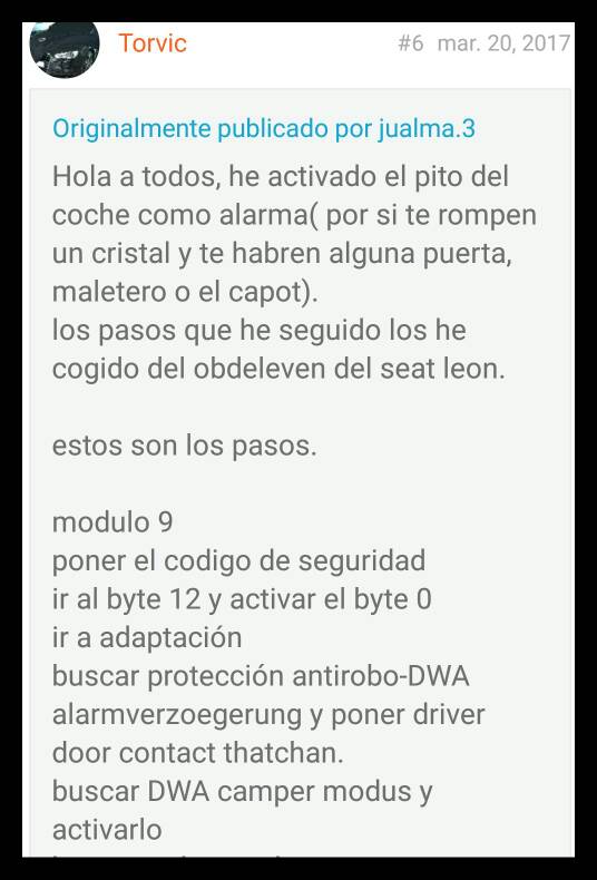

Podriamos probar la del forero del a38v k la ha cogido del obdeeleven seat leon y funciona. Activa claxoen y 4 intermitentes si abren puertas o capot o rompen cristal. No hay ke tener alarma de serie.

Has probado la codificacion?
Enviado desde mi SM-N9005 mediante Tapatalk
El lo hace en un a3 8v a partir del 2012...
Ademas creo ke a parte de poner la sirena tendrias ke kodificar si o si...
Si pero no es igual,y ya no seguí.
Lo de codificación después de colocar la sirena claro.
El obdeleven lo tiene en las aplicaciones para activar el beeb al abrir y cerrar.
Lo que si hay que hacer es decirle a la confort que tiene la sirena instalada.

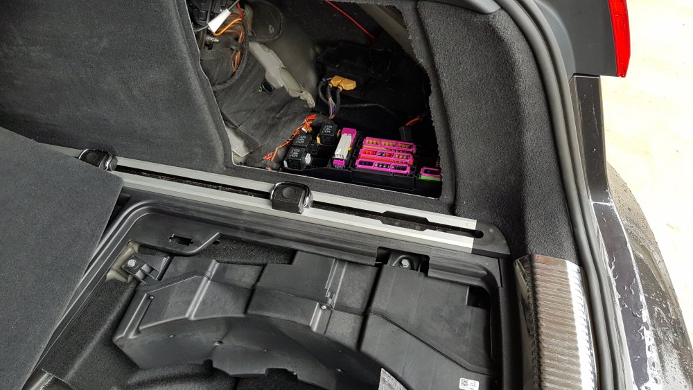

Alguien podría decirme la localización exacta de la la confort.
Se que está en el maletero en el lado derecho,pero tengo que desmontar el panel derecho todo o se llega sin quitar todo?
Bueno pues alarma colocada.
Es un Brico bastante fácil.
No voy a decir como la instalé porque ya hay uno por ai del a4 b8 y es igual.
De todos modos si alguien tiene alguna duda se la aclaro.
